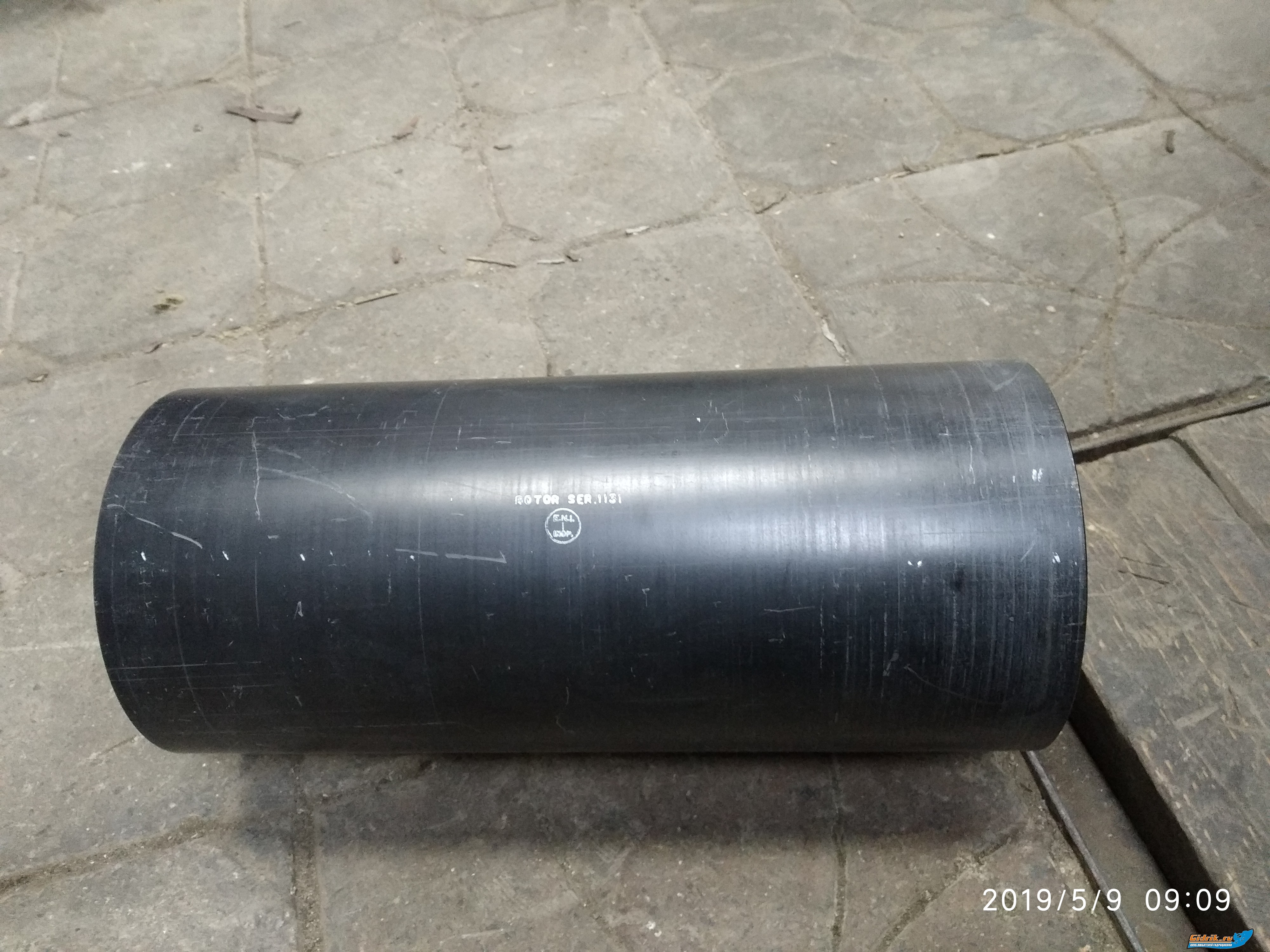

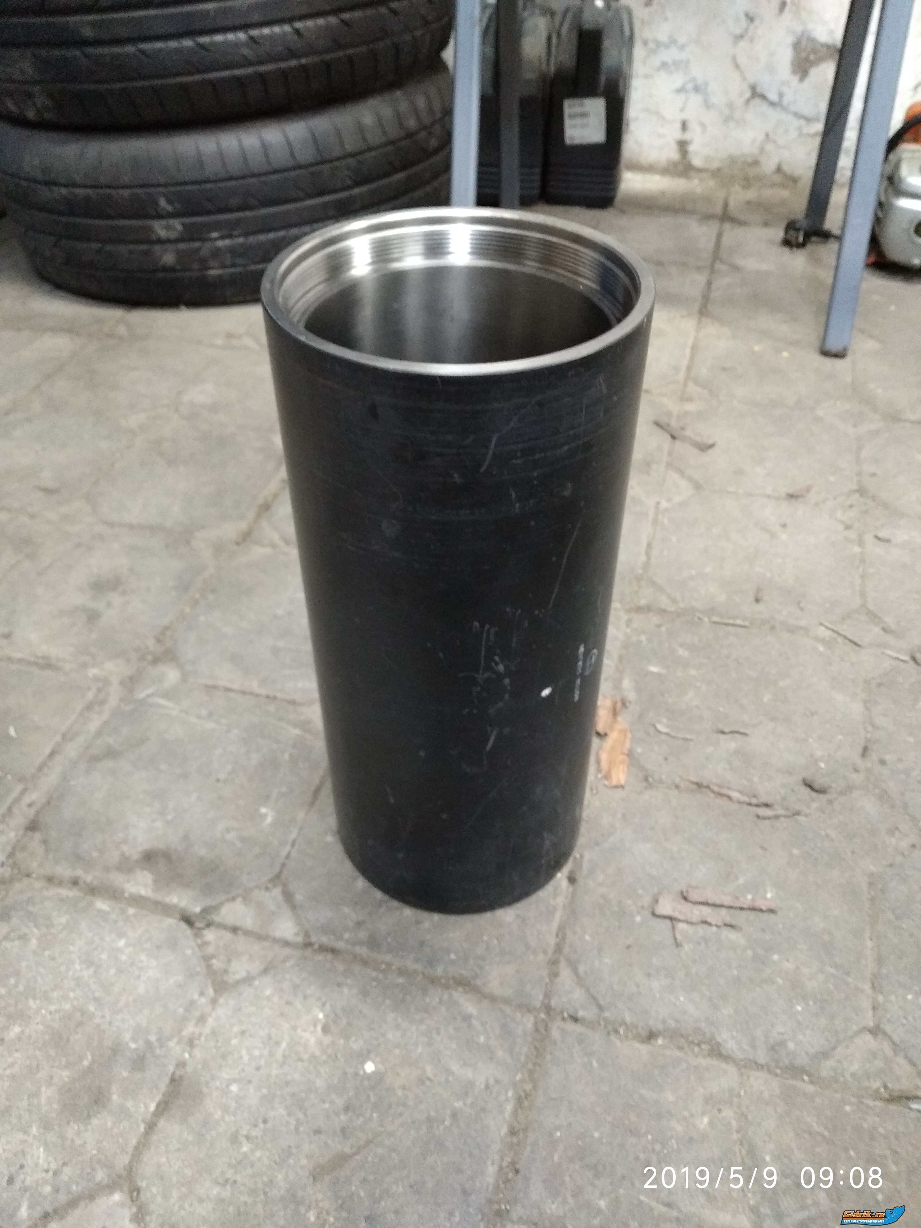

Предлагают кусок трубы титановой размер 162\133\300мм , кто желает востановить свой импеллер - куска хватит на три втулки на ямаху на брп не знаю на сколько винт ( у ямахи винт на 155мм ) , цена вопроса 9000 рублей - поделим на троих . Мне три втулки не к чему я себе только сделал новую

Забрал трубу :D

Осталось напилить

Есть ещё желающие , за такие деньги заготовка-втулка да ещё и титановая подарок !

Костя привет!Была бы наружний 170, купил бы нераздумывая.Крепкое кольцо получится!Я бы внутренний сделал десятки на три меньше(запас под следующий ремонт.

А если снаружи на неё втулку еще промежуточную напялить
