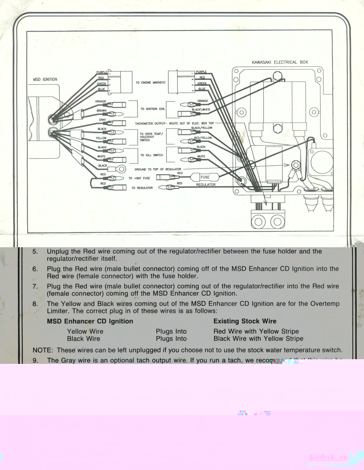

Кто нибудь ставил? Есть вопросы по подключению красного и фиолетового проводов из 4 штырьковой фишки. Помогите пожалуйста.

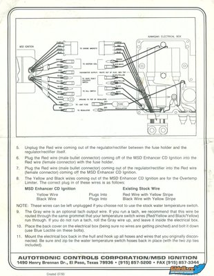

выкладываю скан моей инструкции

Спасибо большое. Такую инструкцию я нашел уже где-то на американских сайтах. Проблема в том что на sxr 800 нету фишки на 4 провода а только на два синий и зеленый, а фиолетовый и красный не понятно куда девать.
