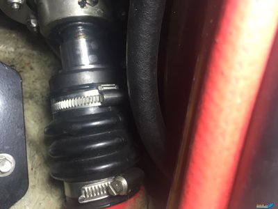

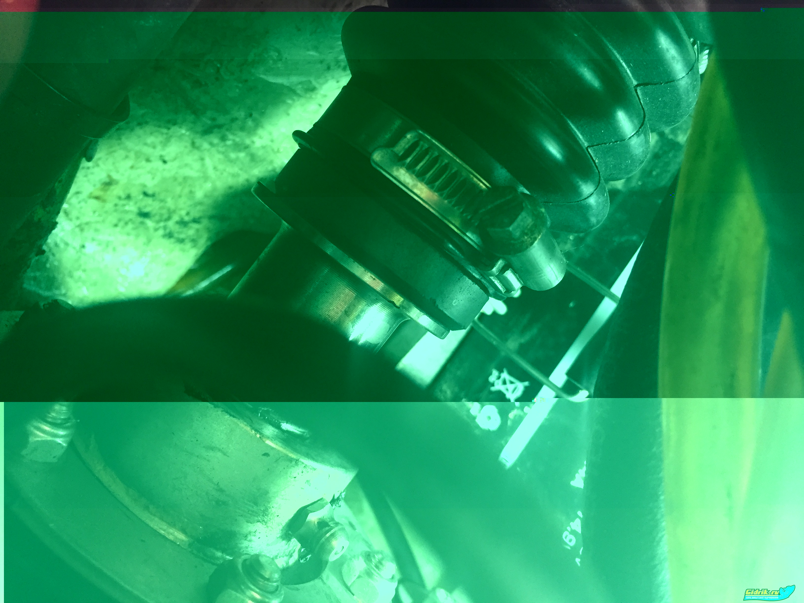

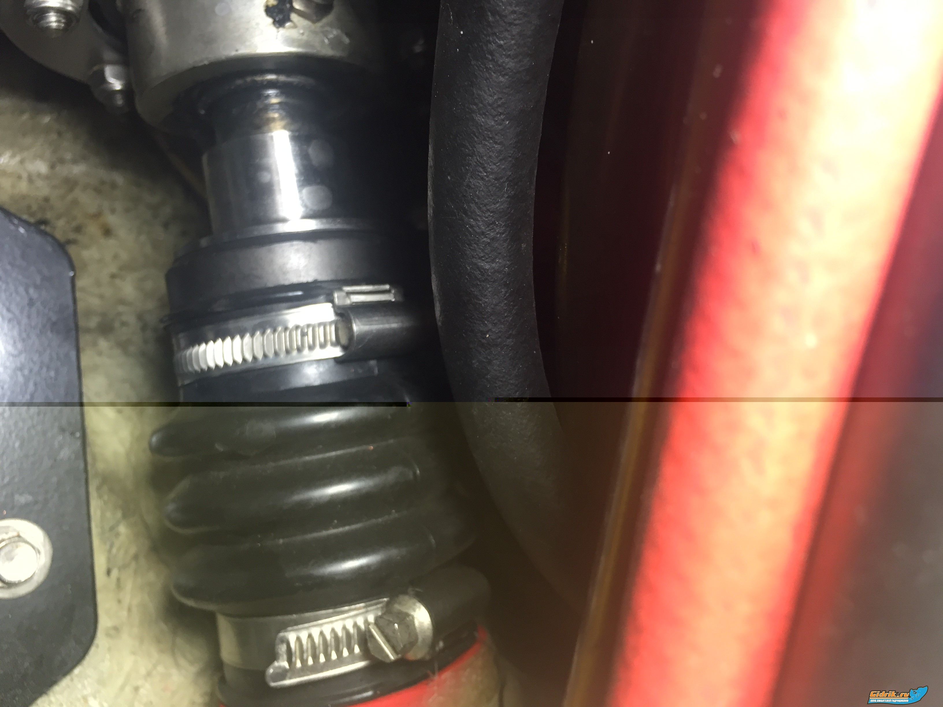

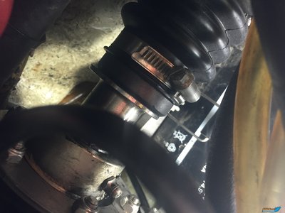

Графитка прилегает хорошо, только чуть смещена. Это нормально?
image.jpeg [ 1.17 МБ | 11305 просмотров ]
image.jpeg [ 964.72 КБ | 11305 просмотров ]

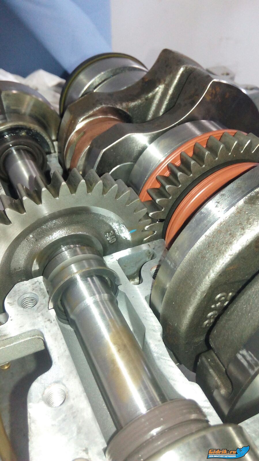

 Заголовок сообщения: Re: Вибрация на оборотах 2000-2300
СообщениеДобавлено: 01 июл 2016, 14:09
Сообщения: 571
Техника: XP Di
Откуда: Донецк РФ
Балансир по меткам
image.jpeg [ 263.6 КБ | 11305 просмотров ]
СообщениеДобавлено: 01 июл 2016, 22:33
Сообщения: 2287
Техника: XP DI 2003
Откуда: ДНР, Донецк
выставь домик.
