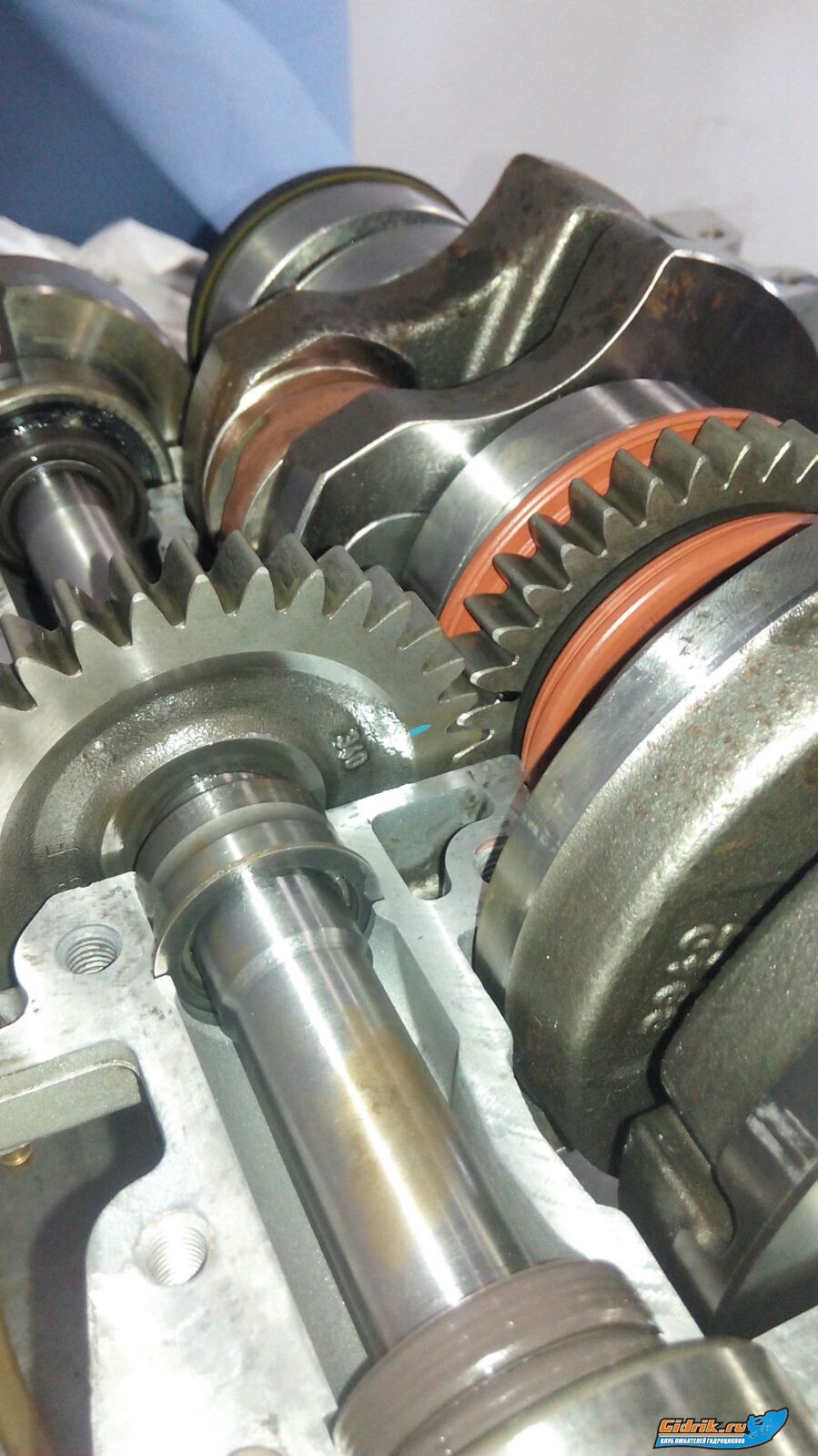

привет Игорь.колено с балансиром правильно установили?вал длинный в центрах проверяли?не должно быть вибро вообще.подушки все целые?

ты диайка ты должен быть идеален... иначе по запчастям пипец.... вибрации есть 2 скорей всего балансирный вал не поставили есть метки там...но там просто вал качает насос форсунок...я забыл это всё давно это было...

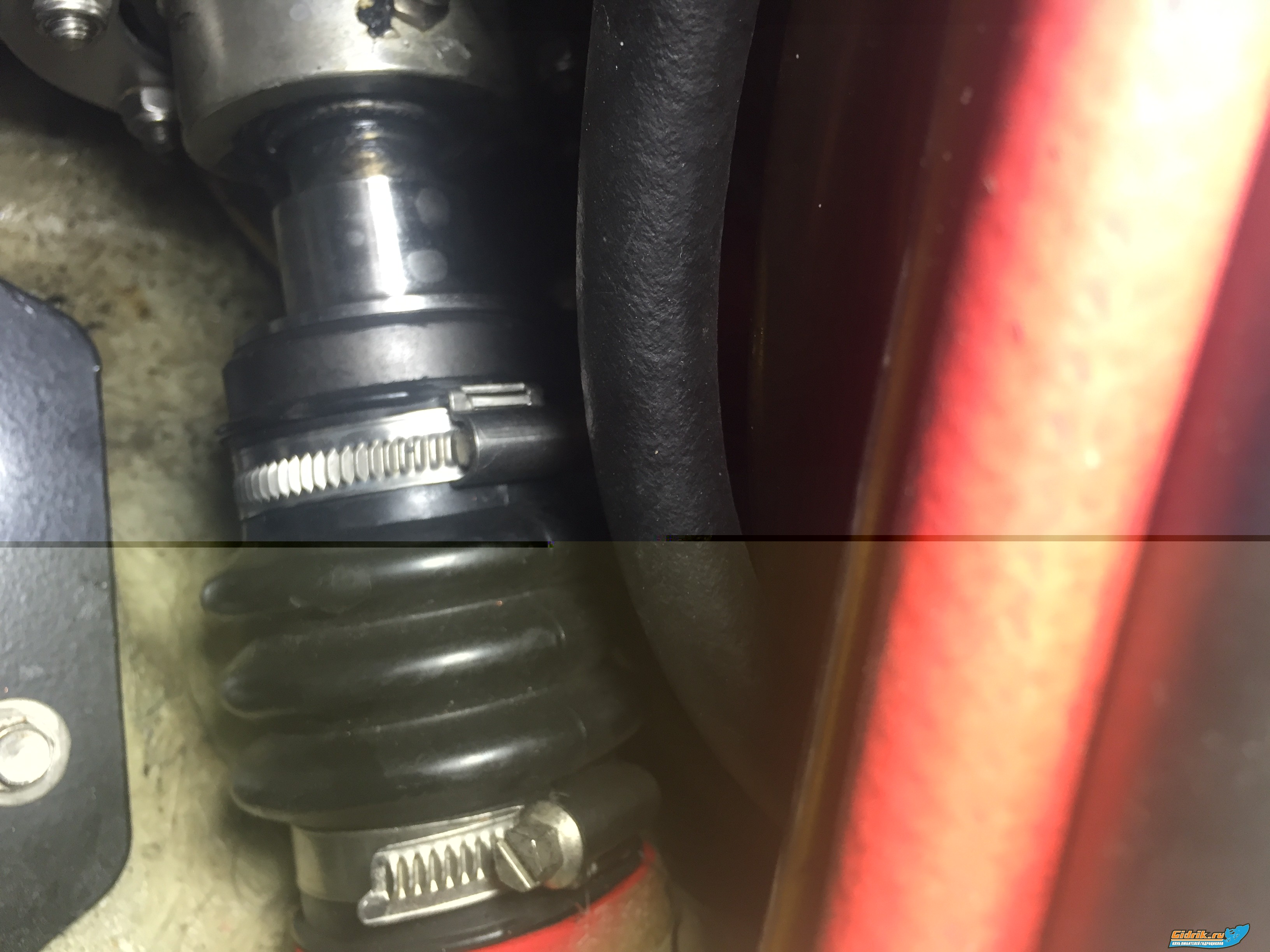

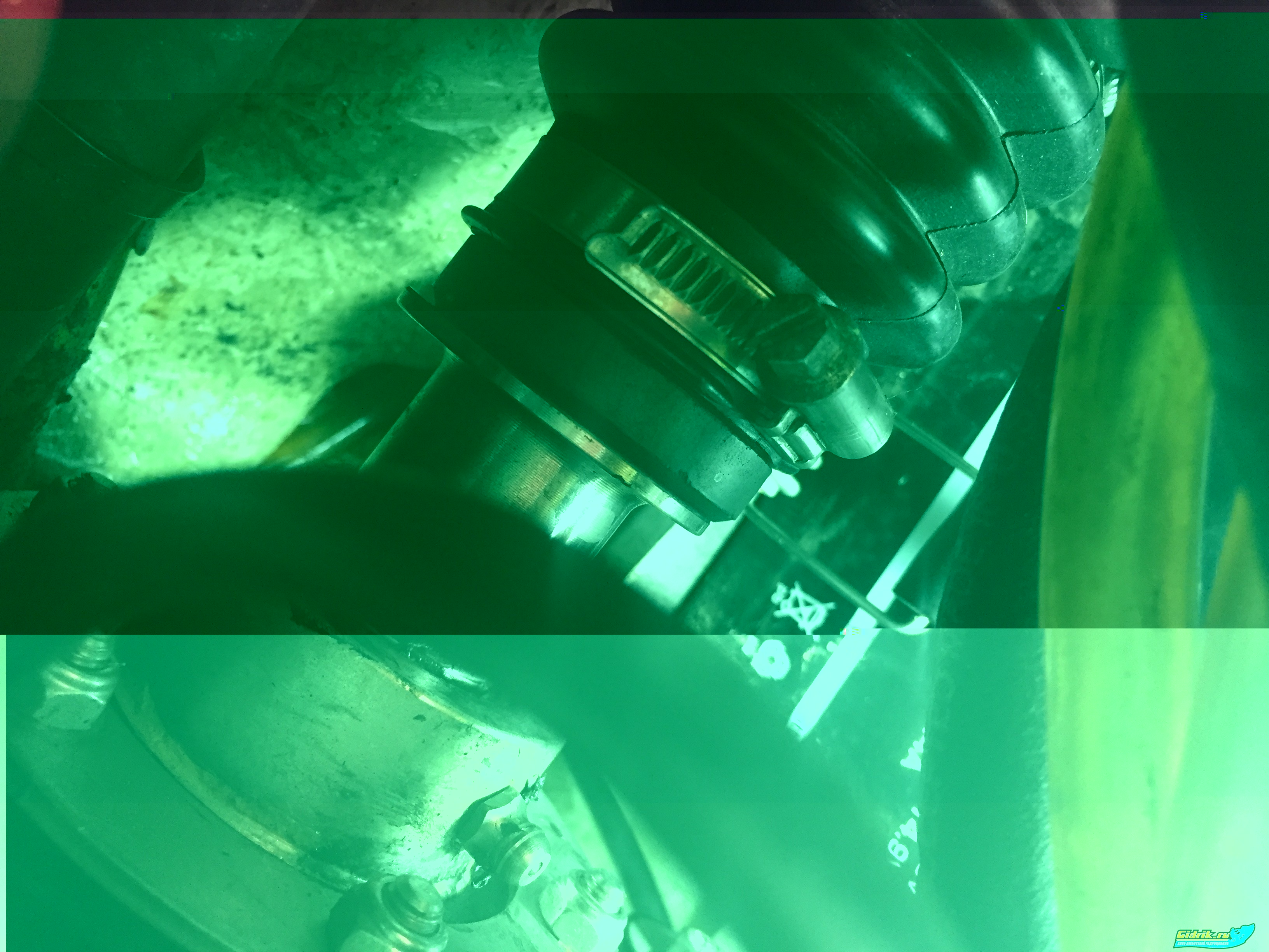

просто позвони мастеру и спроси про балансир. выставить идеально не легко. я когда-то хотел использовать для этого лазерную указку с магнитом. на хр это не так строго, как на остальных, так как есть вал с демпферами, и миллиметр туда-сюда нивелируется.
если графитка и тарелка по окружности не совпадают, то криво стоит не двиг, а домик относительно водомета. отпусти 4 болта домика, отпусти все гайки вокруг фиксатора вала, проверь не смещена ли сама гофра и графитка (можно перезатянуть хомуты по новой), потом смещаешь домик в нужную сторону, чтобы графитка и тарелка совпали, все.

Вал сказал точно по меткам...

Графитка прилегает хорошо, только чуть смещена. Это нормально?
image.jpeg [ 1.17 МБ | 11607 просмотров ]
image.jpeg [ 964.72 КБ | 11607 просмотров ]

Балансир по меткам
image.jpeg [ 263.6 КБ | 11607 просмотров ]

выставь домик.
 Заголовок сообщения: Re: Вибрация на оборотах 2000-2300
СообщениеДобавлено: 01 июл 2016, 22:34
Сообщения: 2287
Техника: XP DI 2003
Откуда: ДНР, Донецк
если станет хуже, то и двиг поправь.

СообщениеДобавлено: 02 июл 2016, 05:29
