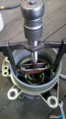

Это не ямаха, протачивать корпус там не нужно, просто меняеш кольцо на новое.На его импеллере скорость будет меньше, потому что он под вейкборд.

Юра, я понимаю о чем речь,) ты никогда не видел чтоб новое кольцо после установки в корпус было чуток с яйцом? Я цену указал с металическим кольцом, с пластиком может будет и дешевле, но вот само кольцо тоже денег стоит.
В любом случае считаю проверить на станке не лишним.

Геометрия колца зависит от производителя, из дешевых попадалось совсем х...ня прослабленная, еще от корпуса(дома)есть алюминий и пластик.Пластик со временем дует, уходит посадочный размер под кольцо.С пластиковым кольцом дольше служит винт, да и воссстановить зазор в норму потом проще, дешевле, быстрее.

Оригинал уже5500р, аналоги шляпа, вот и лью чтоб зазор сделать как у целочки :D Река у нас песка в воде много, мелковата местами, супруге, сыновьям даю прокатиться вот и приходиться кольца менять часто.Когда ямахи были еще и винты нержей наваривал, а на брп винт терпит, только кольца меняй.
