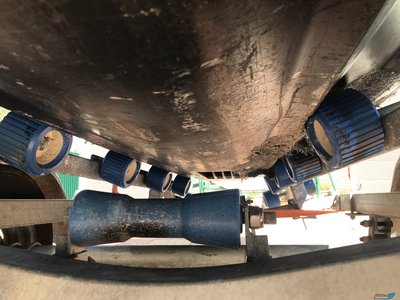

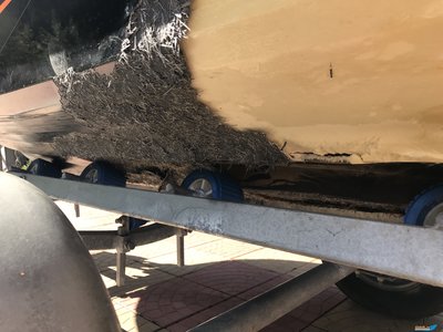

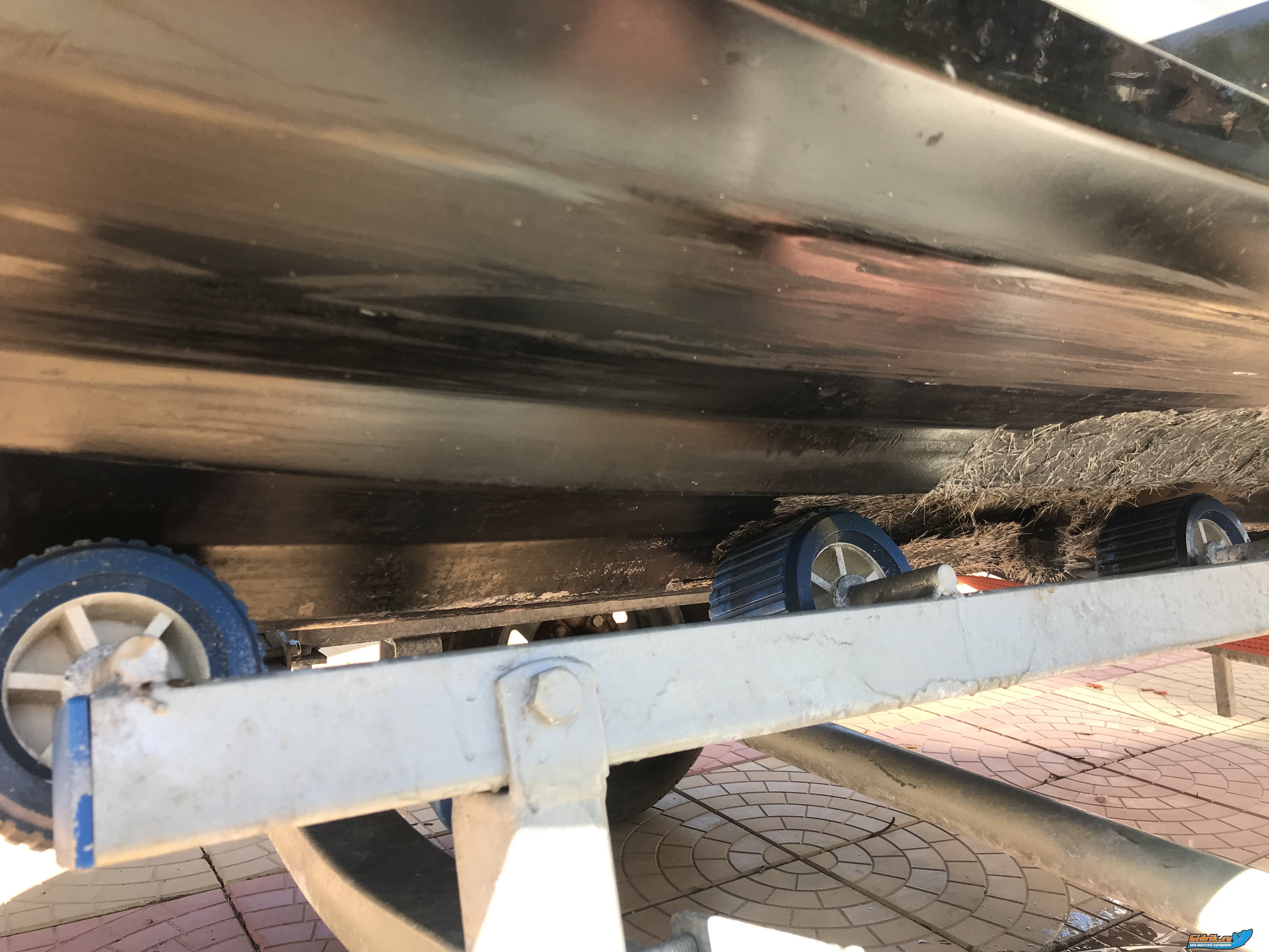

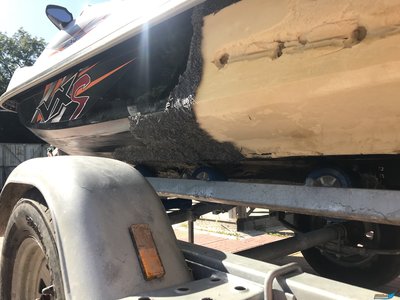

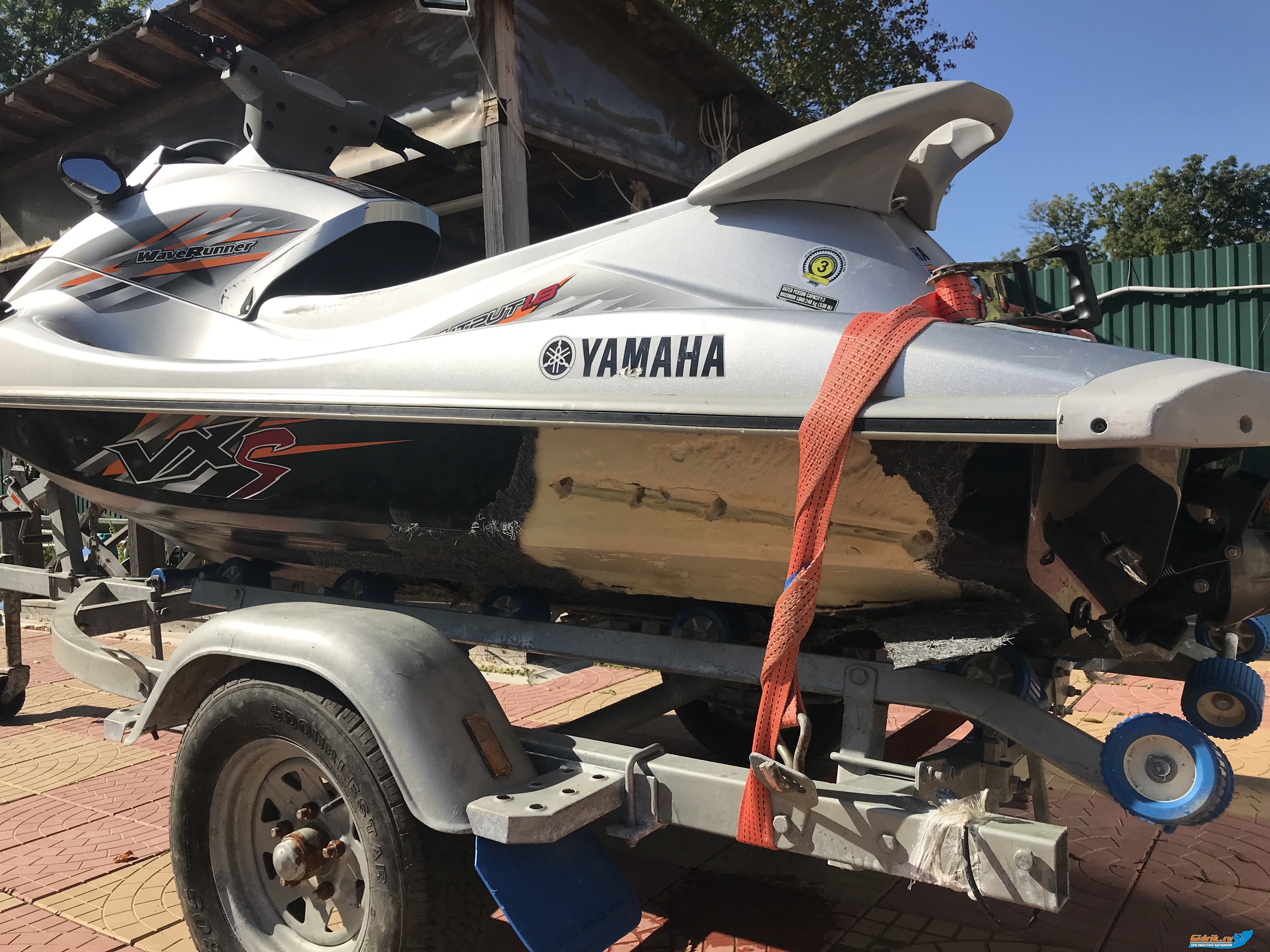

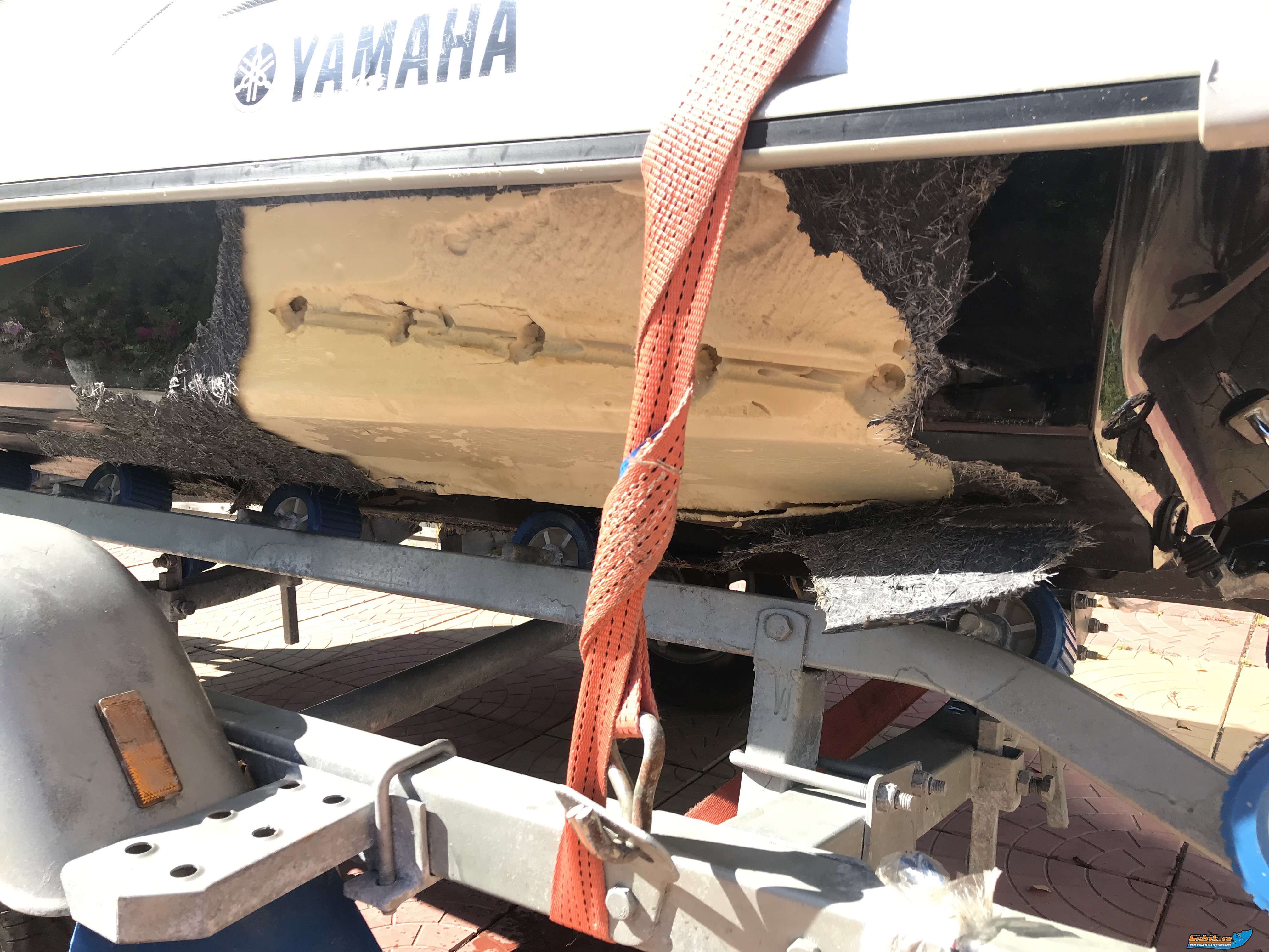

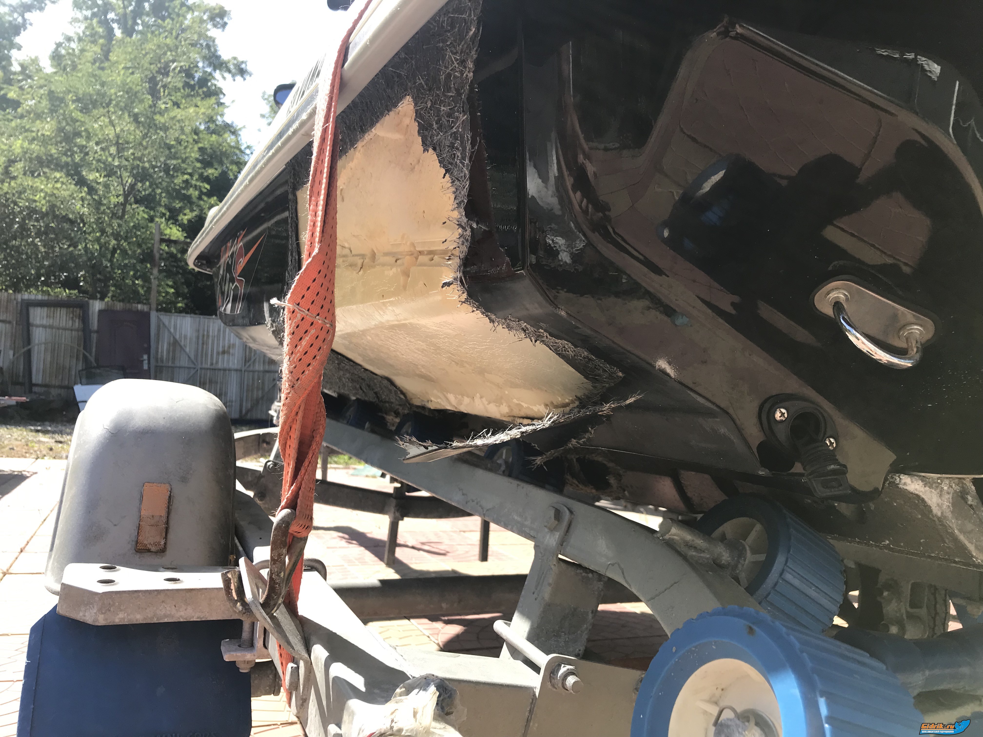

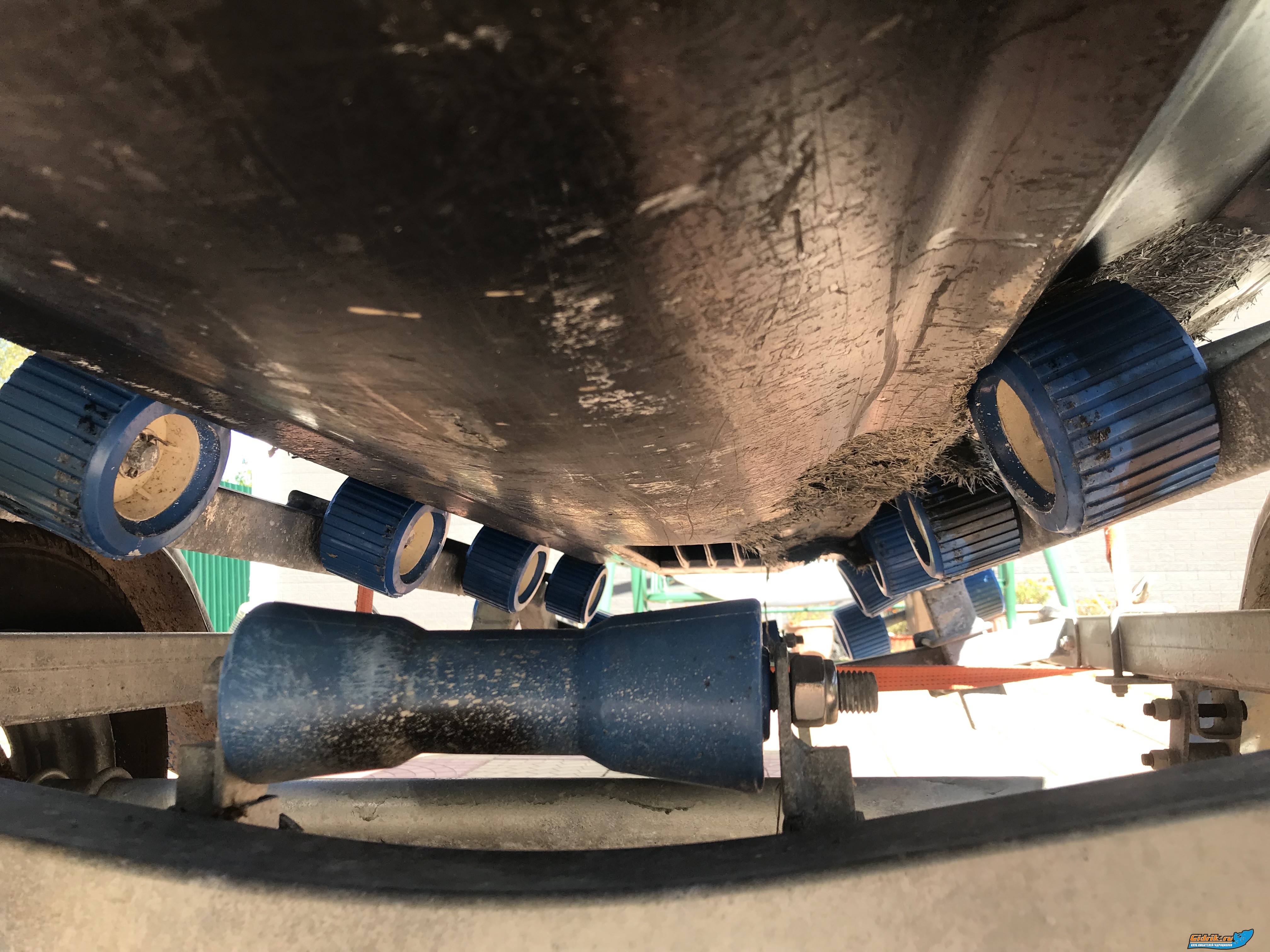

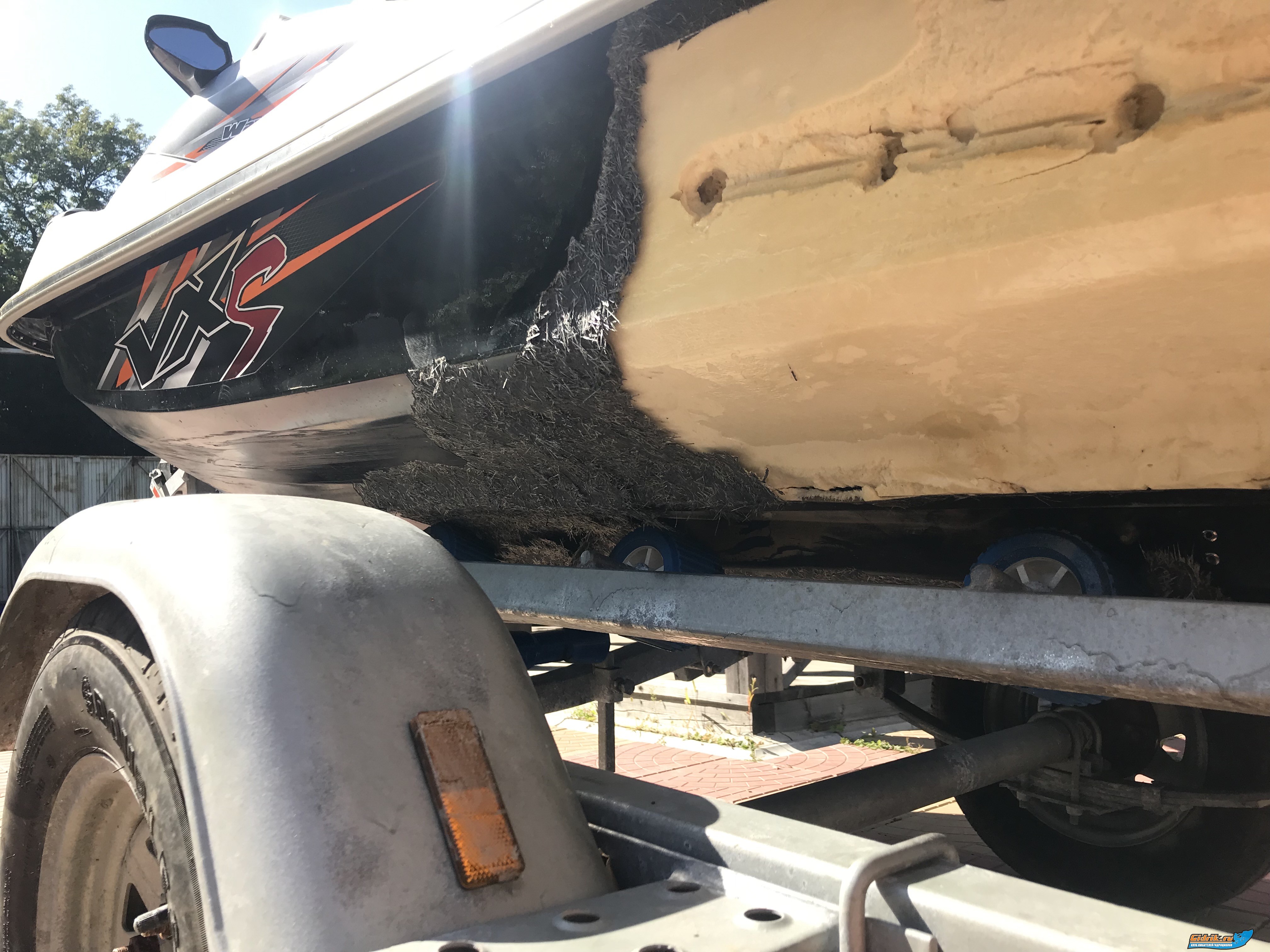

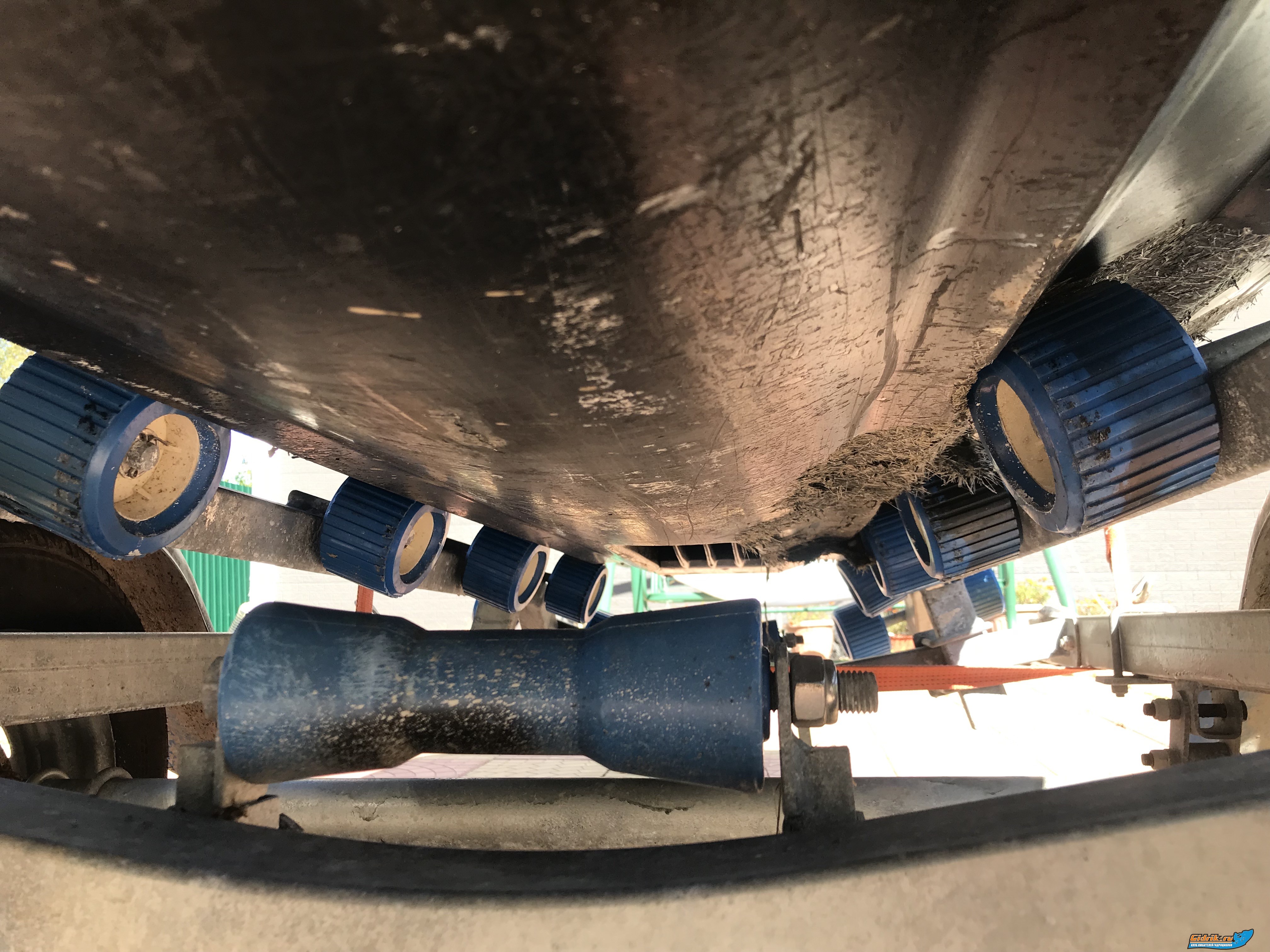

Доброго времени суток! Интересует вопрос замены нижней части корпуса гидроцикла Yamaha VXS 2012 года. Насколько подойдет донор Yamaha VX 2005 года? Если не подходит, то какого донора на замену можно выбрать (и можно ли вообще?)? Или целесообразнее будет сделать ремонт? И подлежит ли ремонту корпус nanoxcel? Ниже прилагаю фотографии поломанного реципиента и ссылку на донора.

наноксель лечиться только винилэфирной смолой Dion.Полиэфирка и эпоксидная отвалятся со временем,проверено.Dion подороже,но он на нанокселе держится.Найти несложно ,обычно продавцы смол и его продают.Важно при ремонте соблюдать технологию,количество отвердителя, температура и т.п.Наноксель геморный материал, всяко пробовали,Дион его лечит. А корпуса у VX и VXS разные,это две разные модели с разными моторами.
