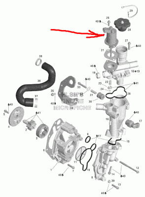

Ребята подскажите по какой пречине может выкидывать масло через сапун в воздухозаборник а за тем в турбину и во впускной коллектор? За 10 секунд все масло из движка уходит, дымищщща аж не видно ни чего.
Компрессия в норме , турбина новая да и работает очень ровно. Может давление слишком большое или клапан какой завис?
Подскажите пожалуйста а то утоплю я его со зла!!!( всю башку изломал и 50л масла вылил на землю)

Вообще там предусмотрен клапан который открывается на ходу, и скидывает пары масла во впуск на дожиг в цилиндрах, и при заглушении закрывается чтоб не вытекло при перевороте.
Но у вас явно избыточное давление, гдето не прокачивается....

Добрый день,с праздником вас форумчане.Там в задней крышке,на которой масляной фильтр,есть клапан избыточного давления масла

В задней крышке нету.

БОЛЬШОЙ писал(а):
клапан какой завис
SD05GTX4TECSC09.gif [ 63.65 КБ | 8782 просмотра ]

Есть там клапан,внизу крышки,в которой обмотка генератора находится,находится внизу,ключ на шестигранник

Огромное спасибо всем за советы, сегодня нашли причину- не работает маслонасос под передней крышкой(провернуло шестерню на валу который в вал балансировочный вставляется)
Теперь требуется весь насос вместе с крышкой. Другой насос в оч хорошем состоянии а на переднем еще и шестерню погрызло.
