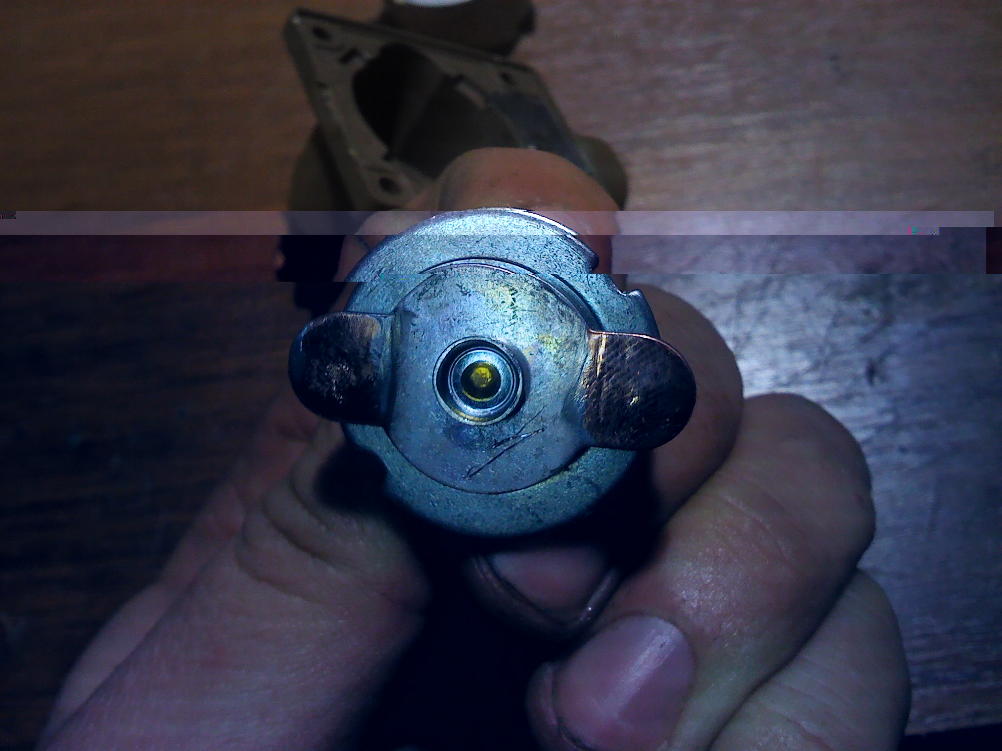

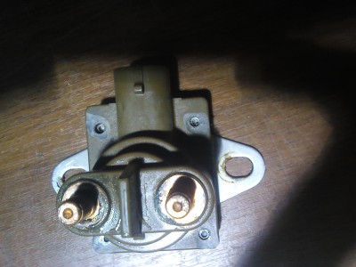

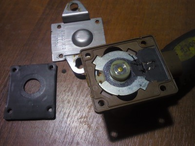

Иснтрукция как започинить по быстрому реле, дабы пока ждем новое не отсасывать в сторонке:
1. Снимаем реле.
2. Дремелем или надфилем спиливаем развальцовку на заклепках.
Вложение:
IMG_20130507_162936.jpg [ 572.4 КБ | 7565 просмотров ]

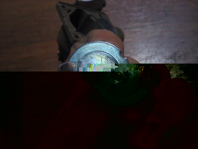

3. Снимаем крышку из нержавейки.
4. Под крышкой резинка, ее акуратно изымаем.
Вложение:
IMG_20130507_163123.jpg [ 654.03 КБ | 7565 просмотров ]

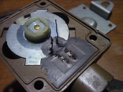

5. Отверткой выдавливаем провода катушки с их площадок, на удивление в водомоторной технике никто не паяет а ставит на контактную сварку, уже 2 реле на дербанке и провода отверткой отходят от контактов. (Спасибо Persik за мертвое реле, на котором я изучил вскрытие, свое разобрал уже акуратно :) )
Вложение:
IMG_20130507_163138.jpg [ 812.02 КБ | 7565 просмотров ]

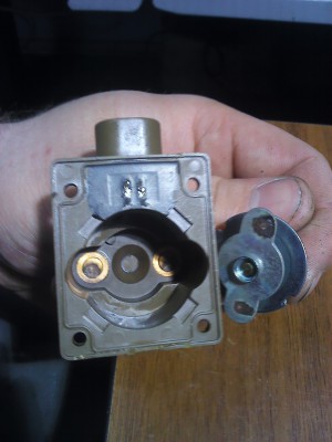

6. Иголкой надрываем герметик.
7. Поддевая с двух сторон отвертками вытаскиваем катушку.

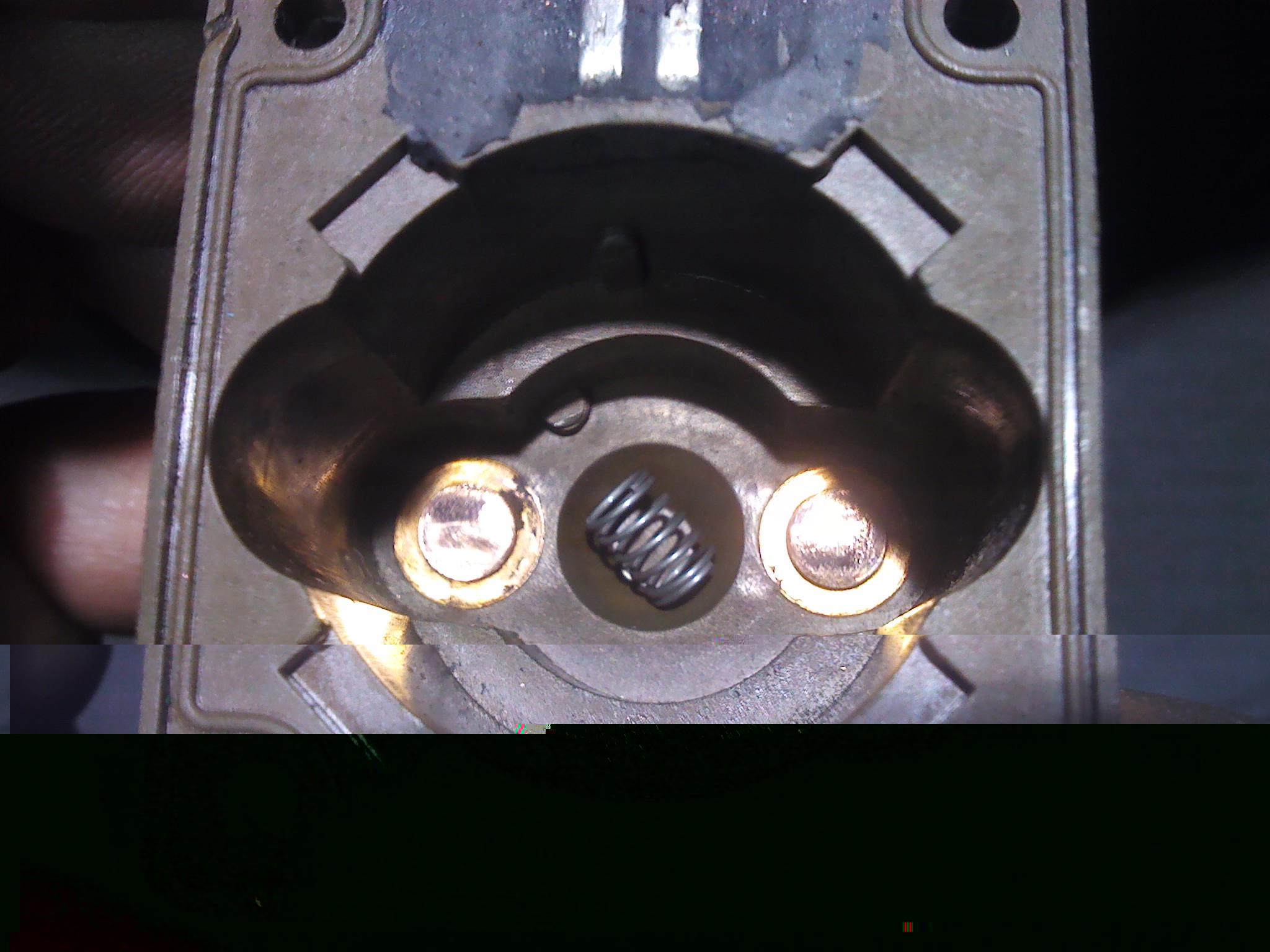

8. В руках остается катушка и корпус реле с контактной группой и пружиной.
Вложение:
IMG_20130507_163333.jpg [ 523.13 КБ | 7565 просмотров ]

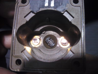

9. Пользуя дремель зачищаем контакты, полируем за нехуй делать :)
Вложение:
IMG_20130507_164937.jpg [ 478.43 КБ | 7565 просмотров ]
Вложение:
IMG_20130507_164948.jpg [ 512.53 КБ | 7565 просмотров ]

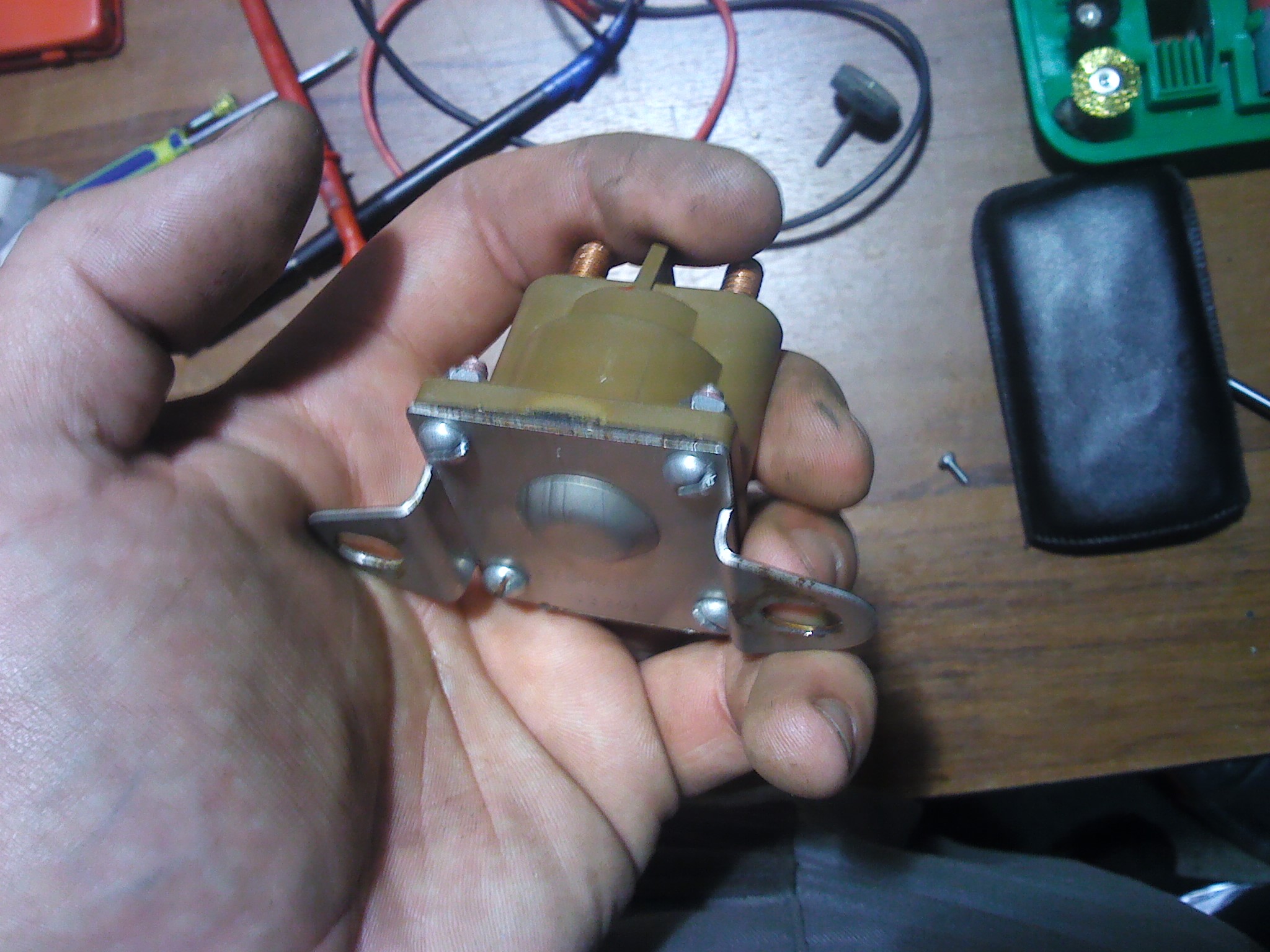

14. Рассверливаем отверстия из под клепок сверлом на 4.0.
15. На фиксатор или на гровер закручиваем все протягивая по правильному, я воткнул оцинкованные болты, т.к. нержи небыло под рукой, но советую пихать нержу, иначе биметалическое соеднинение будет делать каку.
Вложение:
IMG_20130507_181401.jpg [ 567.16 КБ | 7565 просмотров ]
16. Ставим на гидр, и катаем, ждем новое реле, или радуемся долгой жизне старого.

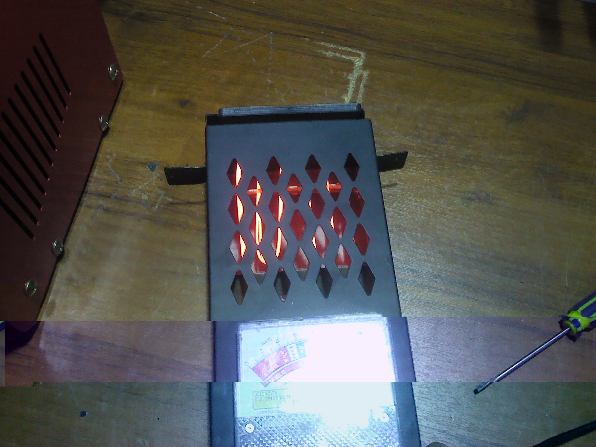

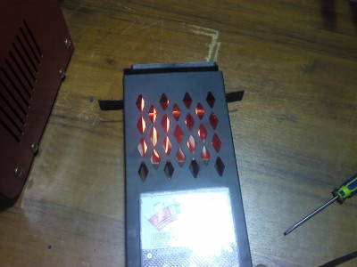

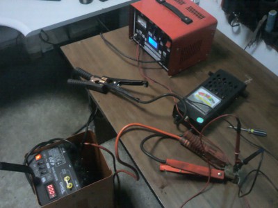

Проверить можно подключив вместо стартера нагрузочную вилку чем "жирнее" тем лучше, акум автомобильный можно.
У меня в мастеской на удивление не оказалось акума, я запитался от пускозарядки.

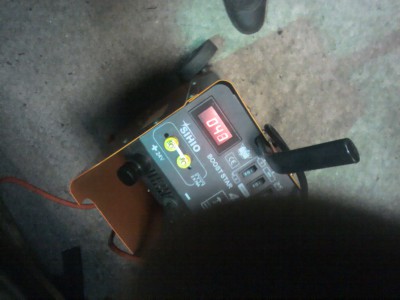

Вложение:
IMG_20130508_084154.jpg [ 480.04 КБ | 7534 просмотра ]

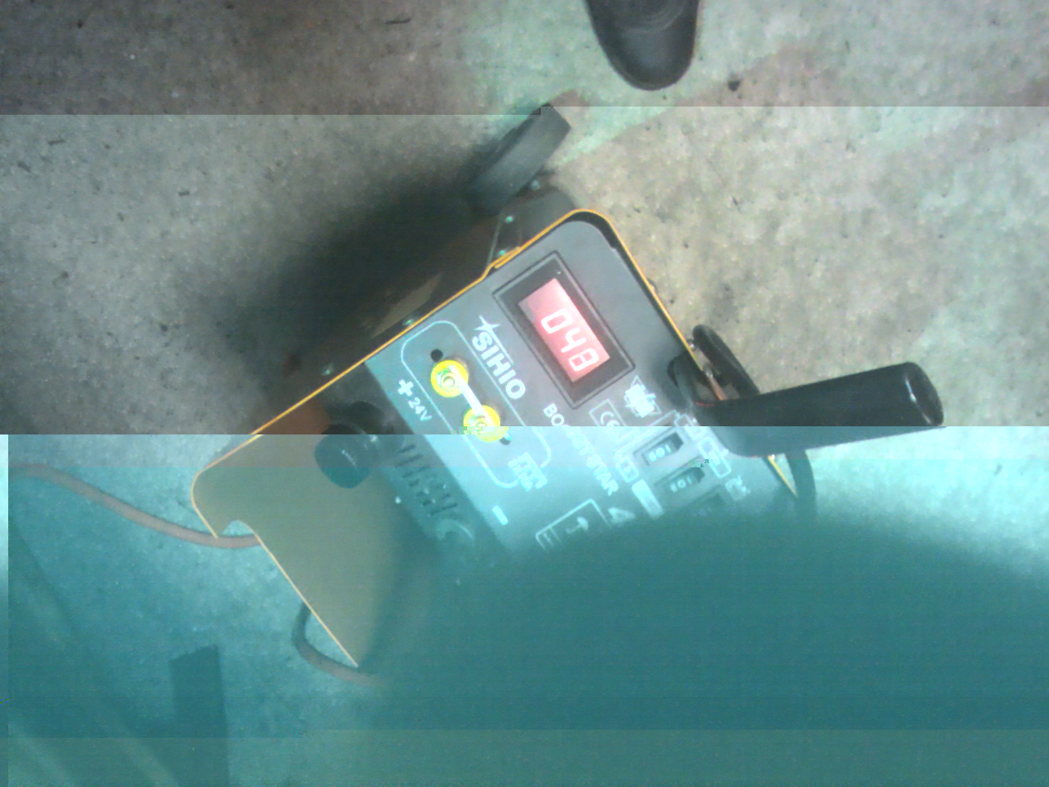

Для управления реле - пользовал зарядик.
Итог ток 48А, при 15в. = 0,72 Kw почти стартер.

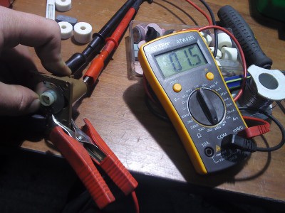

Вложение:
IMG_20130508_084222.jpg [ 439.71 КБ | 7532 просмотра ]
Реле холодное, никаких намеков на проблемы, вилка разогрелась за 3-4 секунды.

IMG_20130508_084249.jpg [ 563.65 КБ | 7534 просмотра ]
Еслиб вилка была помощьнее думаю 100-150 ампер реле спокойно передало.....
