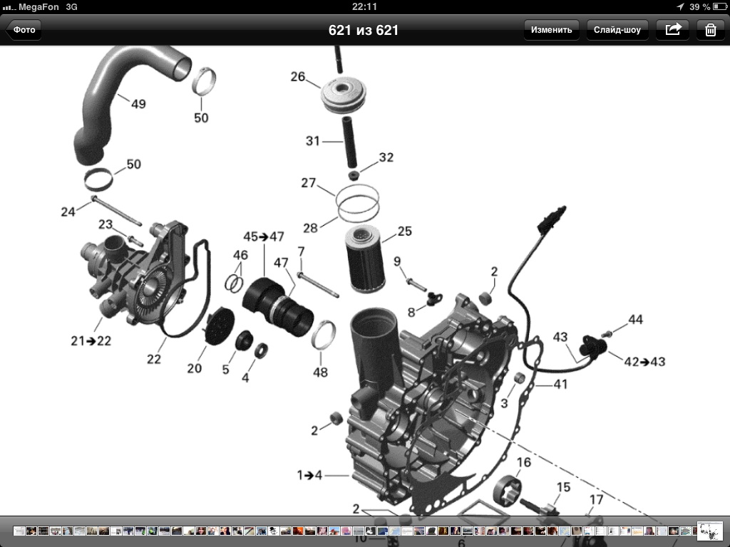

где стоит масленный фильтор на sea doo gtx 4tek 2002 г.в.

а в сервисмануле или парт-каталоге разве картинки нет???

Ищи в задней верхней части мотора черную круглую крышку, затянутую болтом, под ней и стоит фильрующий элемент.
