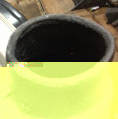

На резонаторе вход и выход под плавлены, скорее всего перегрев выхлопа. Из за чего может быть? если все трубки итд чистое.
Фото с айфона не хочет загружать пишет (Вы попытались закачать изображение недопустимого типа.), показал бы как оплавилось.

Фото резонатора
IMG_0207а.jpg [ 1.05 МБ | 10032 просмотра ]

Похоже, весь выпуск под замену. Если так оплавился резонатор-представляю, что с глушителем. :cry: выпускную трубу ватербокса, поди насквозь прожимаете?
Вообще на суше заводить не более 0.5-1минуты. Погреться решили?

Смотри внутрь глушителя и ватербокса..была точно такая же ситуация.....я из своего вытащил стока всего интересного....вот эту тему посмотри viewtopic.php?f=1&t=4147&start=15 8)
