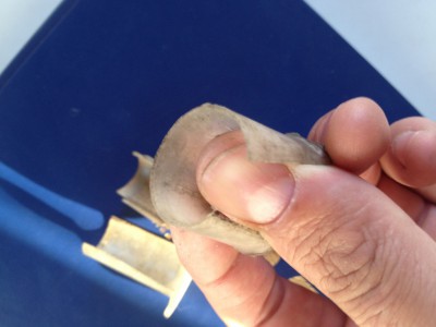

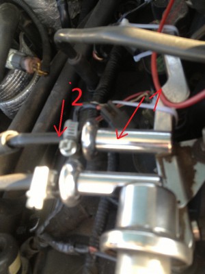

Всем привет, не знаю как на гидрах но америкосы очень любя хомуты пружинного типа на топливной системе! Мы в свое время много топливных трубок порезали прежде чем научились их снимать.

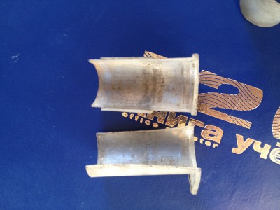

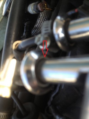

Берем наш чудо съемник из двух частей или как на второй фотографии, не важно, нам важно что бы эти части шприца по всей окружности облегали плотно между пружиной и трубкой с целью разжать пружину. засовываем аккуратно съемник, разжимаем пружину и топливный шланг снимается, резко не дергаем, так как на самом шланге есть небольшие резиновые кольца.
Комментарий к файлу: на фото видно под №1 топливную рампу под №2 топливный шланг. ( так же видно что стоят советские хомуты, резали когда еще не знали как снимать)

Комментарий к файлу: Качество не очень, но если приглядеться видно вставленную пружину.

Комментарий к файлу: Съемник делаем из обычного шприца, купленного в аптеке.

Комментарий к файлу: Либо так

fatra3x писал(а):
нет, не совсем понимаю где эта стоит.
Сашь приезжай ко мне в Ивантеевку, я тебя отвезу и покажу где это стоит!
На днях возьму фотоаппарат нормальный и сделаю более качественную фотку пружины!!!!!
Афона конечно рулит но тут необходимо более хорошее качество фотографии.
