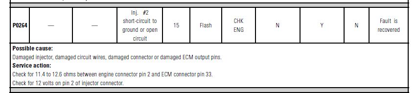

появляется временами ошибка РО 264 что делать?

проверить зарядку

проверил 13,7

а когда газ резко даешь не сразу мотор реагирует... скорость медленно набирает...

правильно проверь
зарядка.JPG [ 35.11 КБ | 6215 просмотров ]
