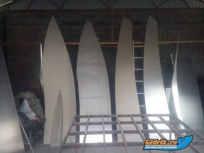

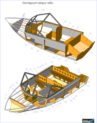

Фотоотчёт о постройке лодки!
конструкция корпуса2.gif [ 340.03 КБ | 11386 просмотров ]
 Заголовок сообщения: Re: Барракуда 535
СообщениеДобавлено: 31 мар 2016, 19:39
Зарегистрирован: 03 дек 2013, 00:28
Сообщения: 34
Имя: Артём
Техника: УАЗ 31514,yamaha WR 450F,дракон+ПЛМ yamaha 85.
Откуда: Краснодарский край ст.Нововеличковская

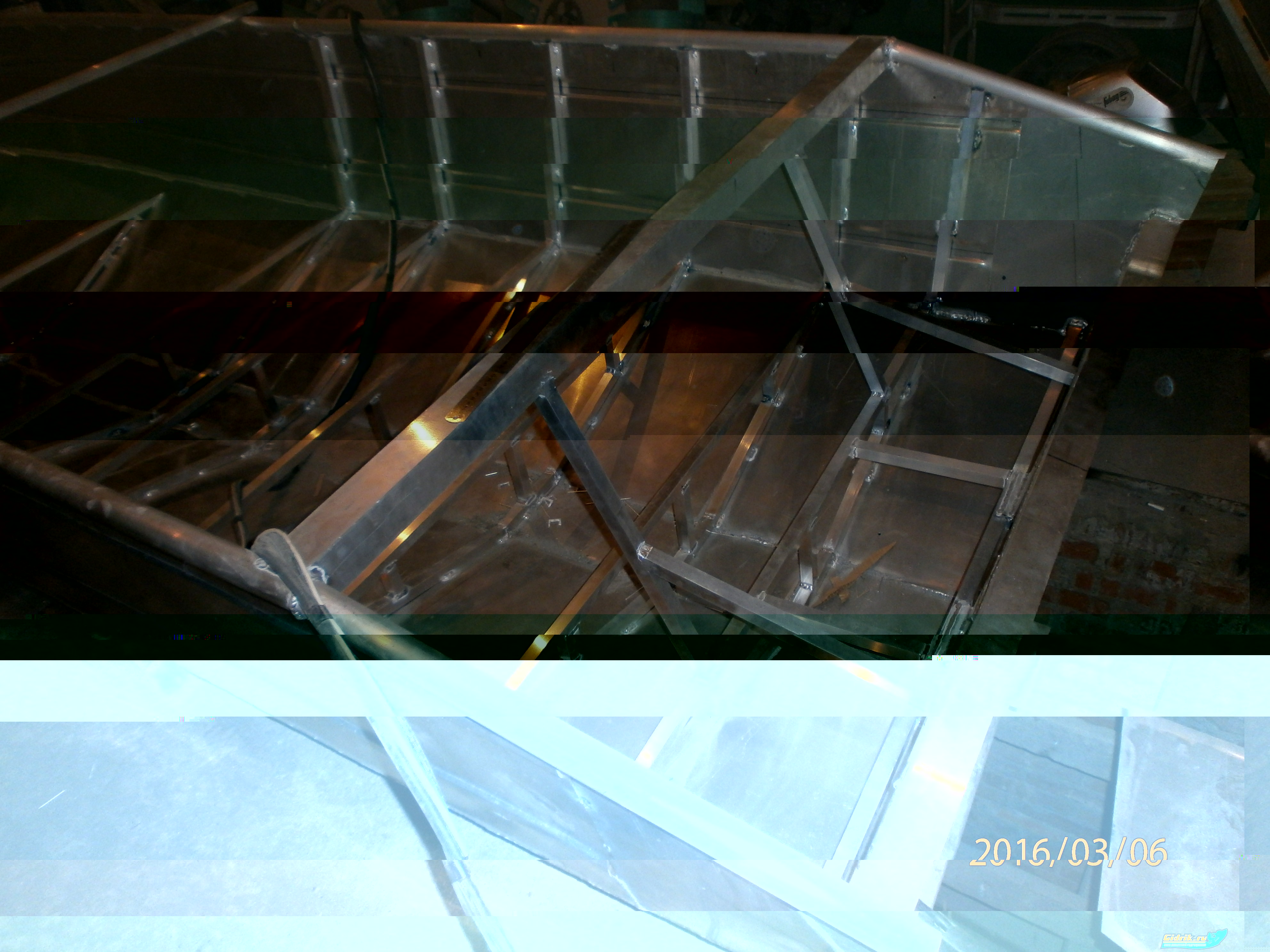

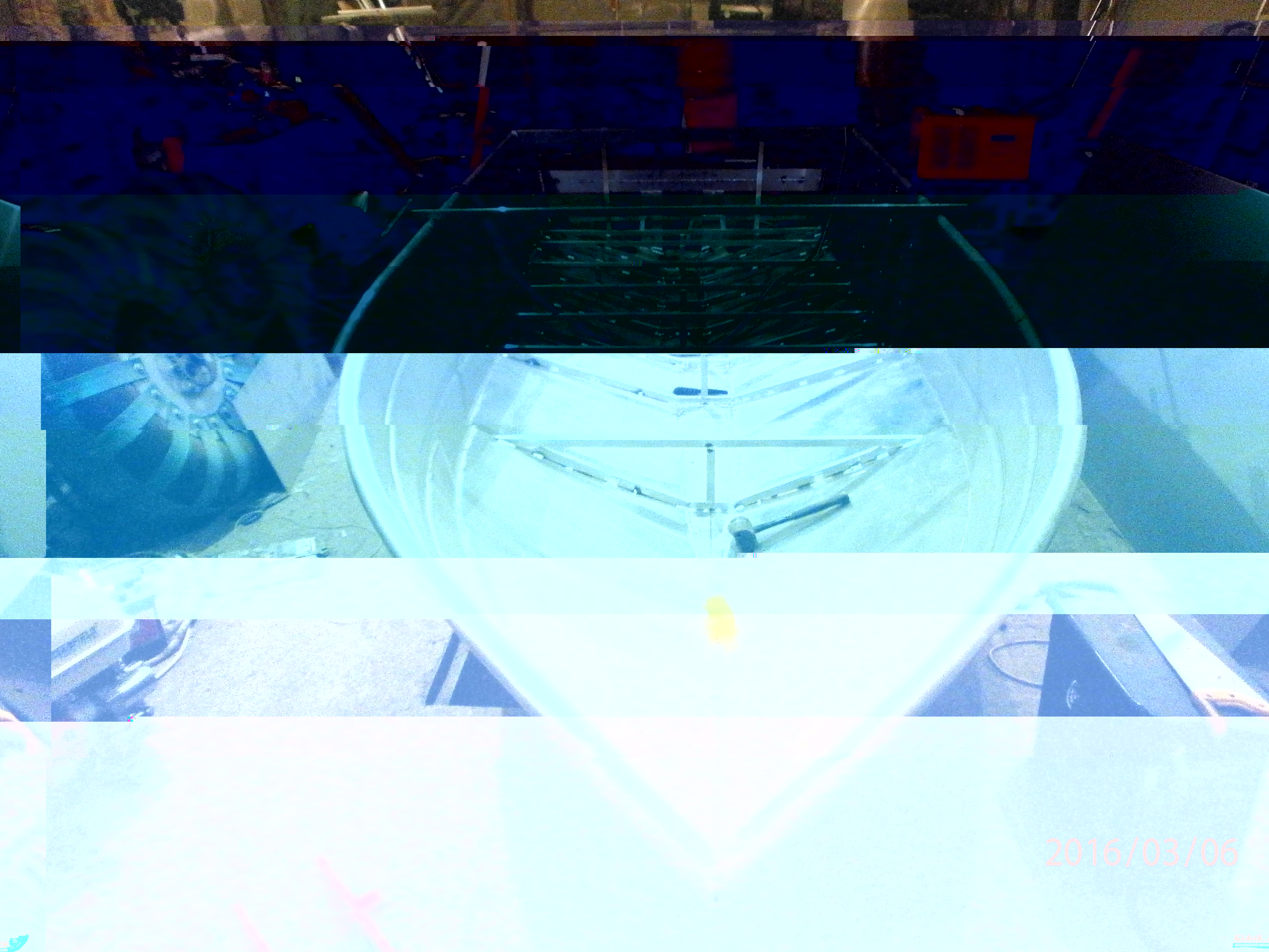

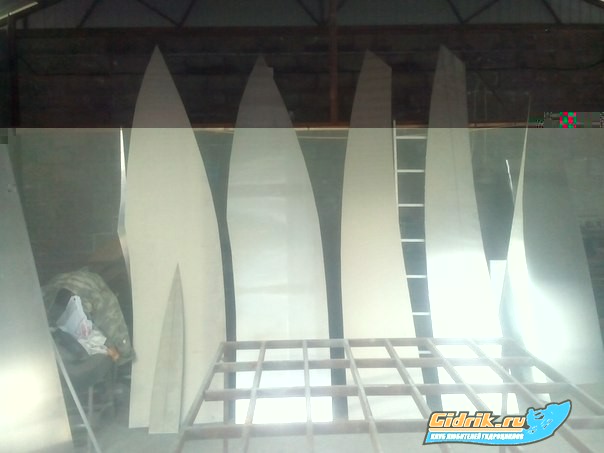

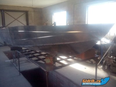

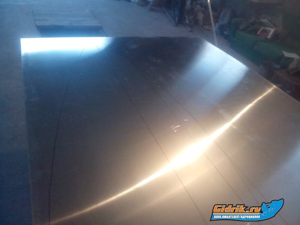

Купил метал и начал чертить вырезать!Материал амг5м
pwEjCcKYS74.jpg [ 35.94 КБ | 11385 просмотров ]
jqGSQGahd74.jpg [ 42.56 КБ | 11385 просмотров ]
HfyPzCRJAXc.jpg [ 43.37 КБ | 11385 просмотров ]

Рецесс не слишком большой?
P9170340.JPG [ 1.5 МБ | 11366 просмотров ]
P9170341.JPG [ 1.33 МБ | 11366 просмотров ]
PC070387.JPG [ 1.53 МБ | 11366 просмотров ]
СообщениеДобавлено: 31 мар 2016, 22:02
Сообщения: 34
Имя: Артём
До рецесса вроде ещё я не дошёл :)
Может у нас разные понятия о том что такое рецесс??

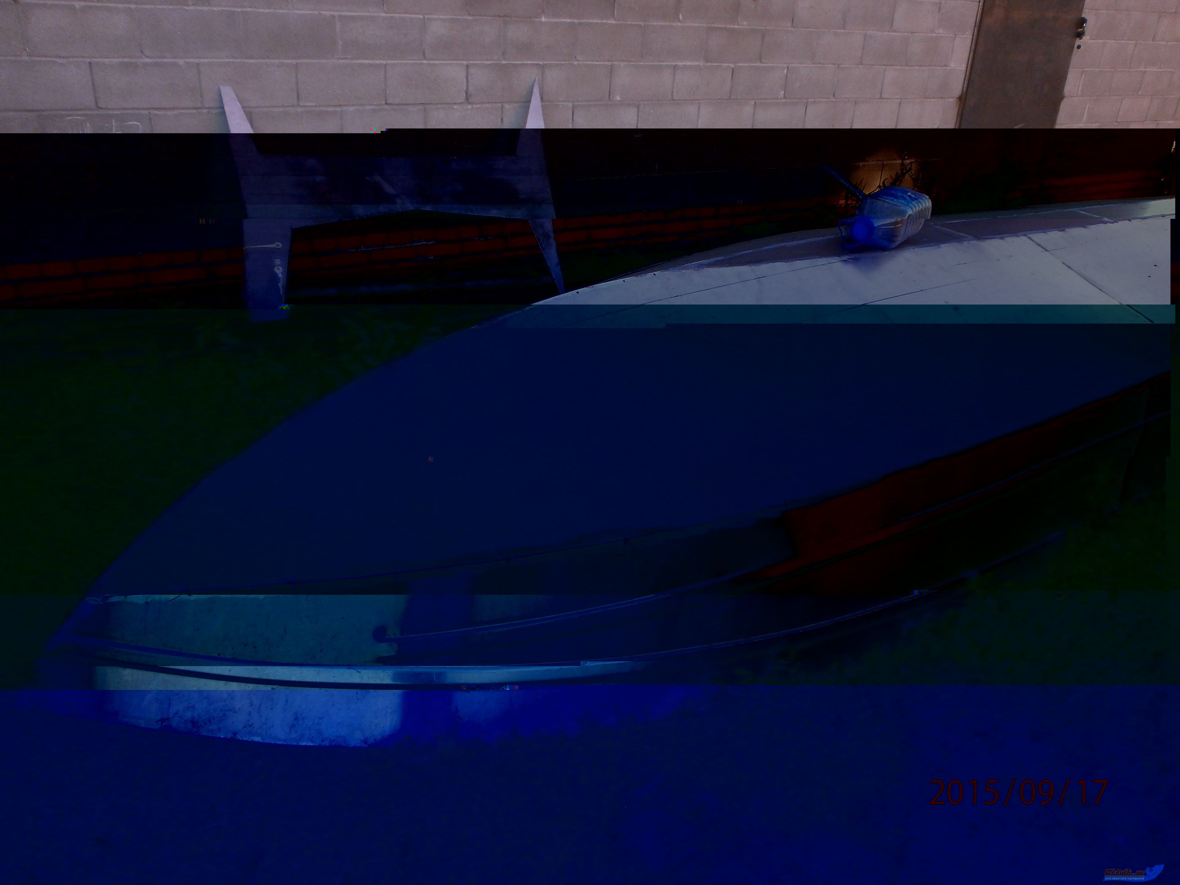

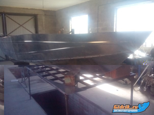

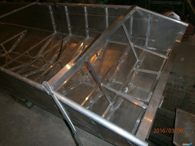

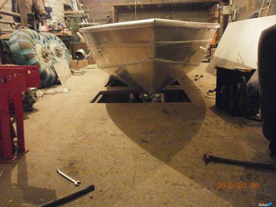

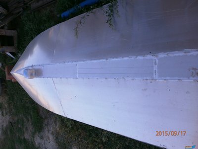

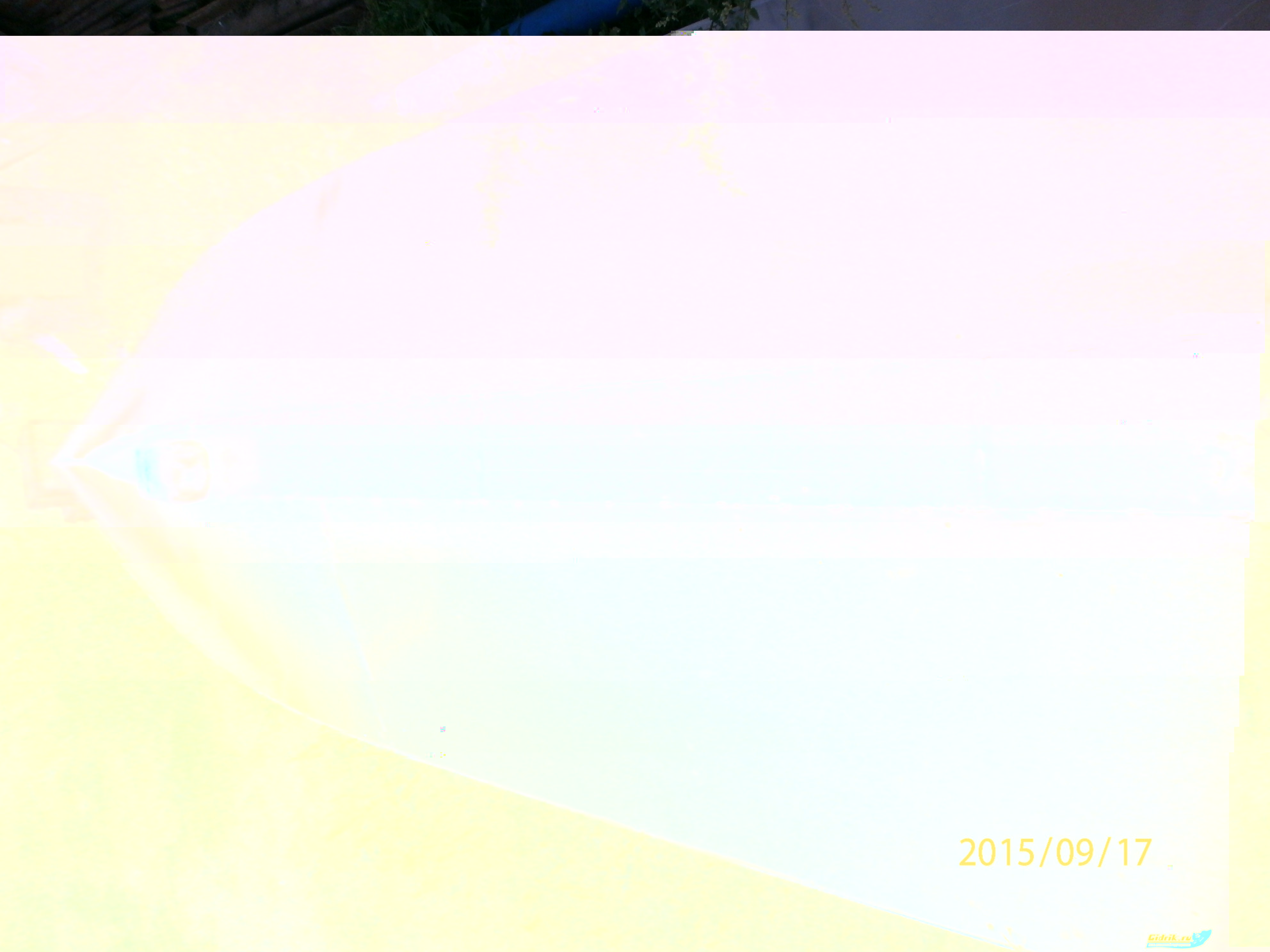

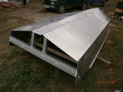

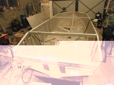

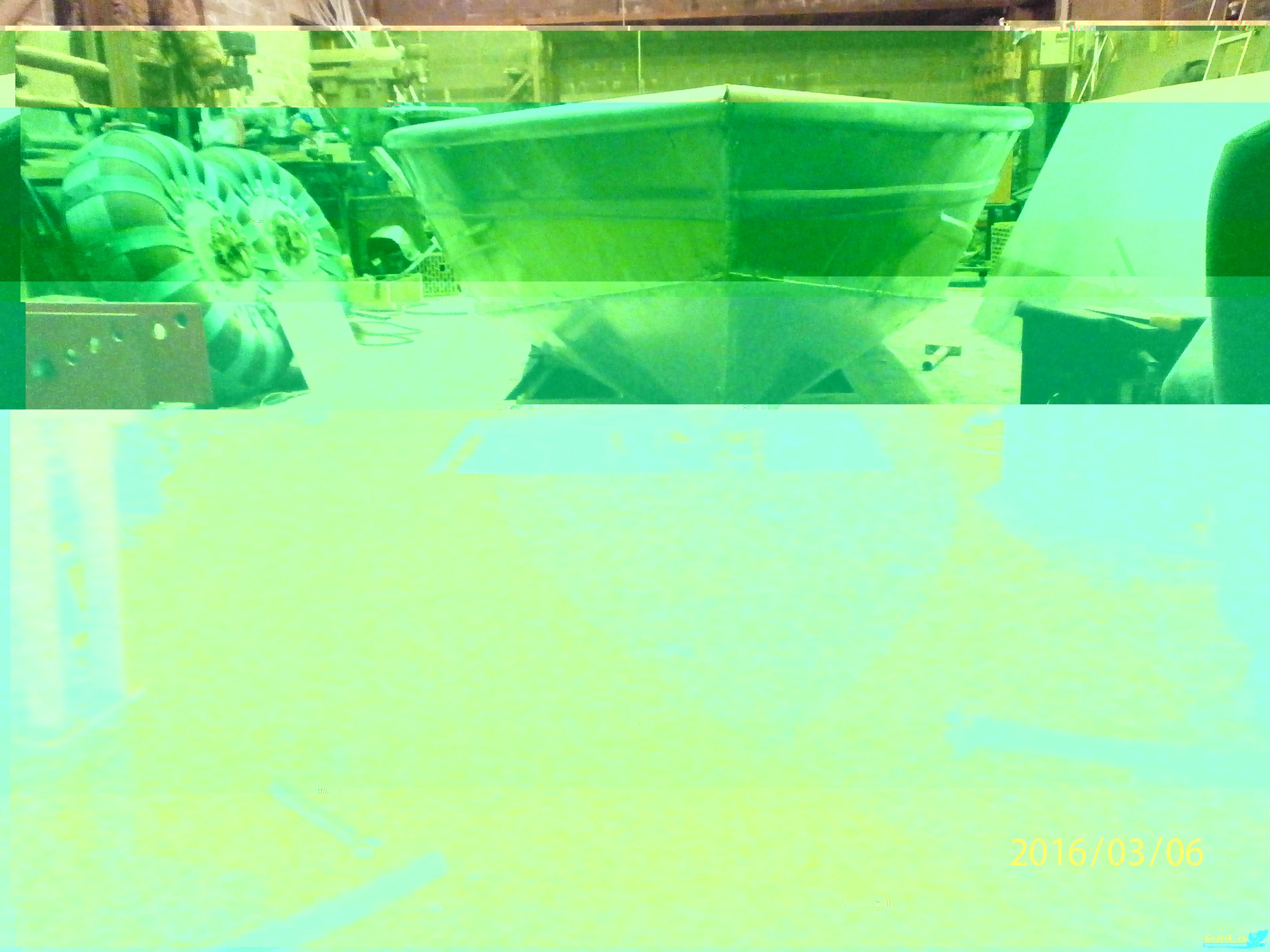

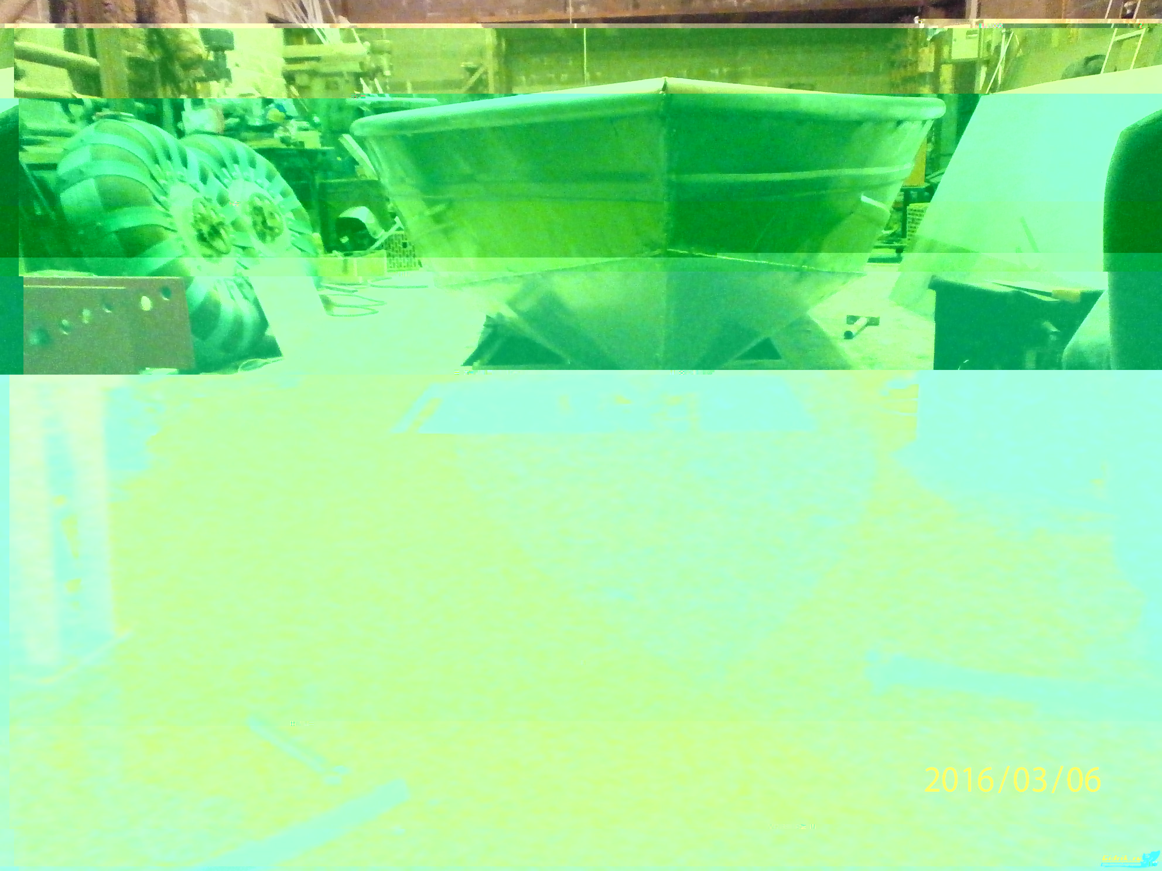

Длинна лодки получилась 5 м 35 см решил сделать подлиннее чем по чертежам чтоб больше места полезного в лодке было!Мотор планировался 85 сил не слабый для этой лодки и дополнительное удлиннение уменьшит шансы на появление "дельфинирования"!
P3060487.JPG [ 1.38 МБ | 11364 просмотра ]
P3060490.JPG [ 2.26 МБ | 11364 просмотра ]

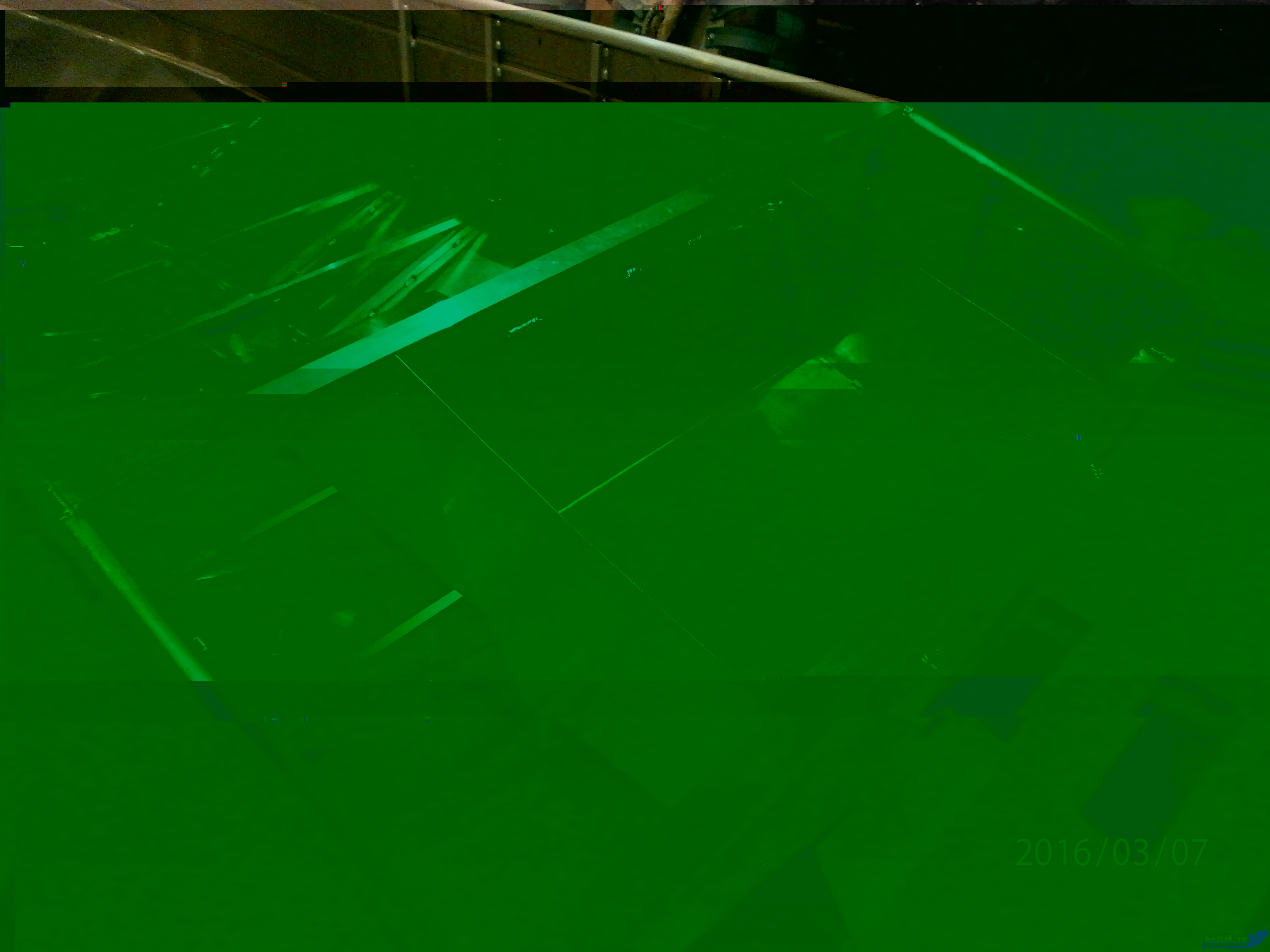

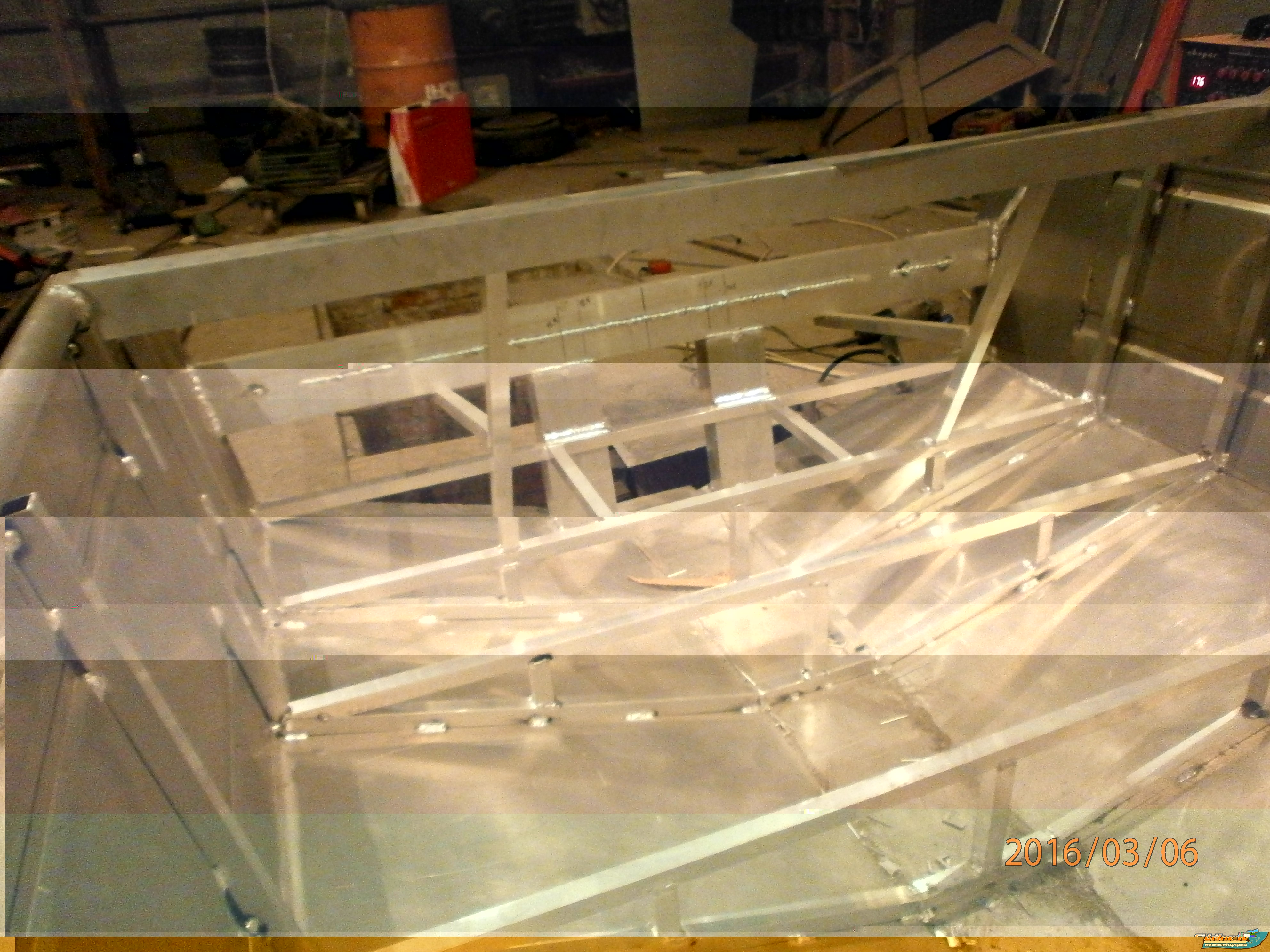

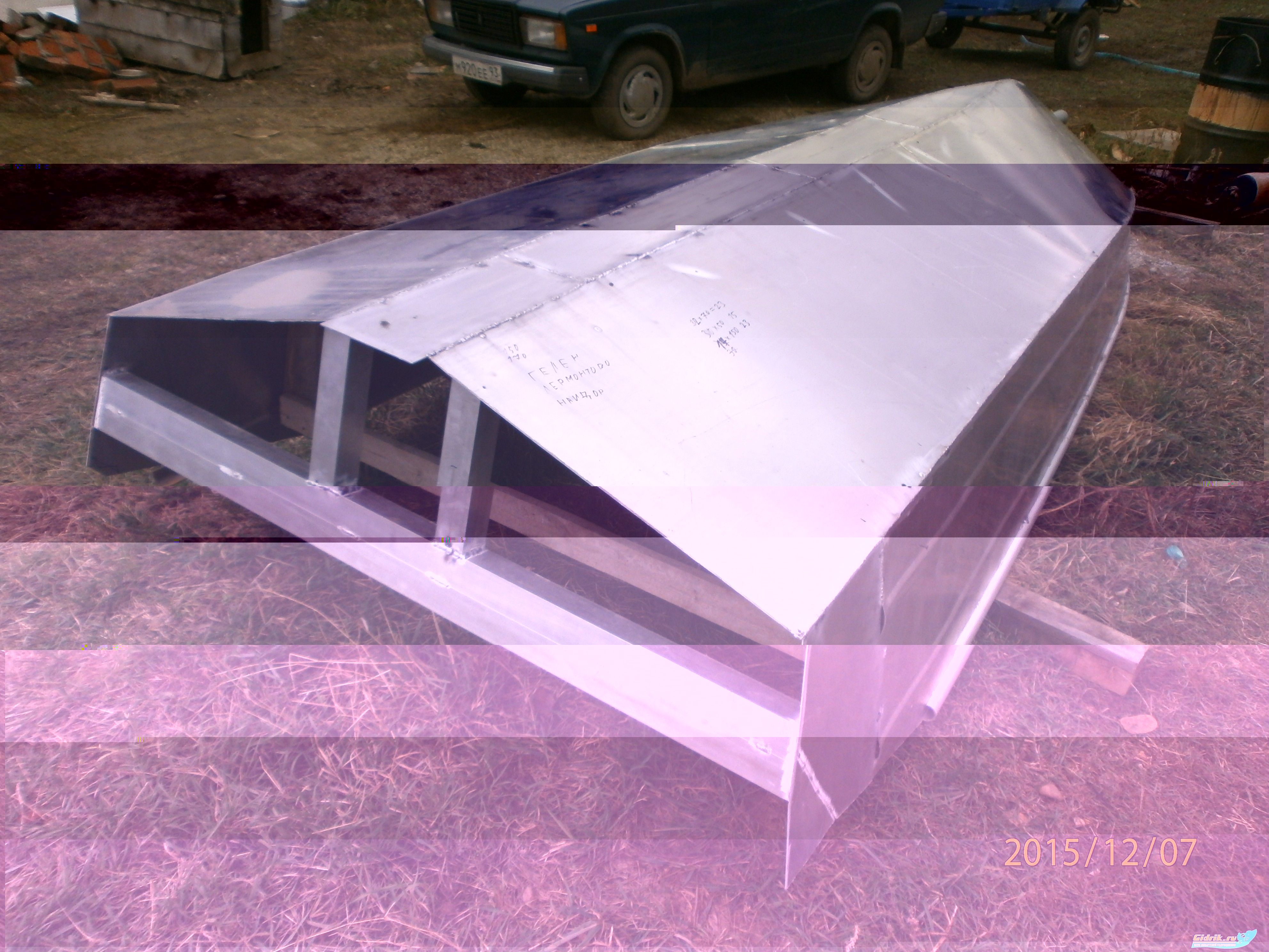

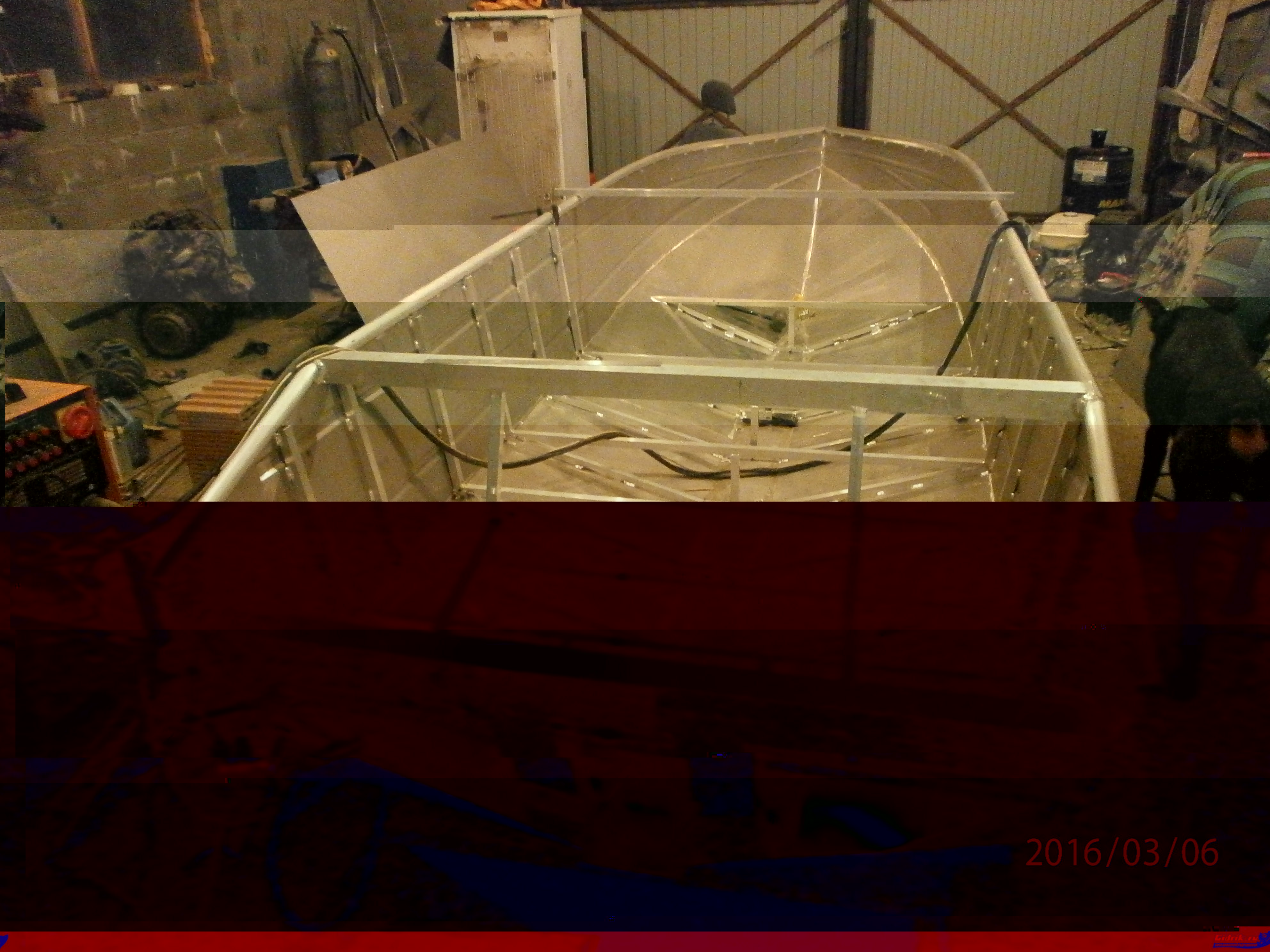

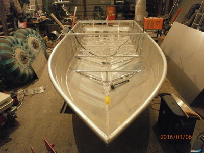

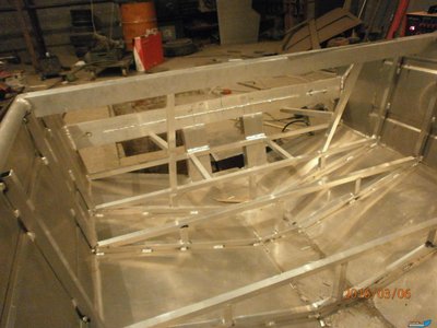

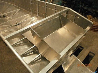

Транец старался делать прочный,чтоб не думать о том,что он потрескается,согнётся или лопнет!
В итоге все держет!
P3060492.JPG [ 2.49 МБ | 11364 просмотра ]
P3060494.JPG [ 1.63 МБ | 11364 просмотра ]

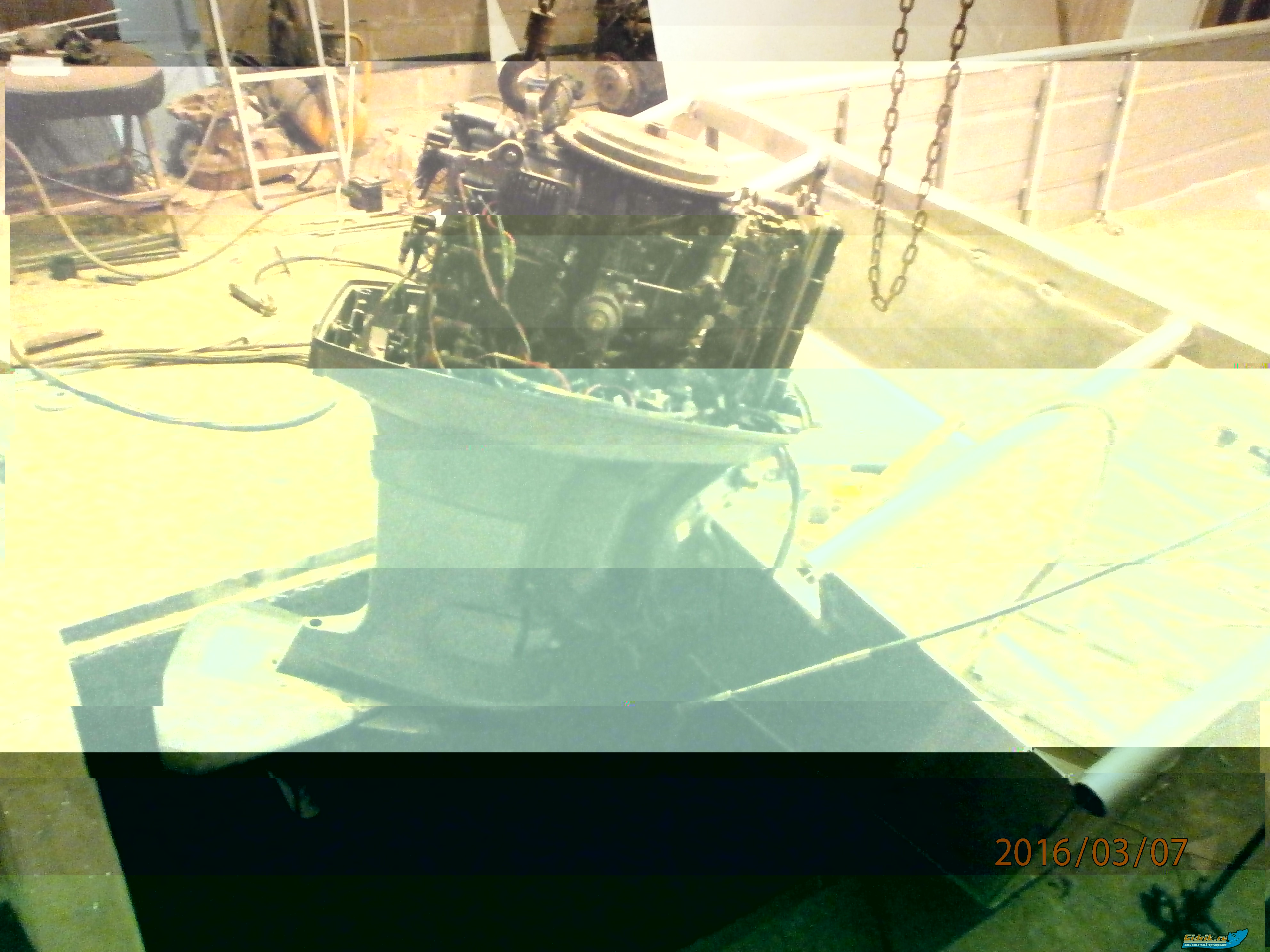

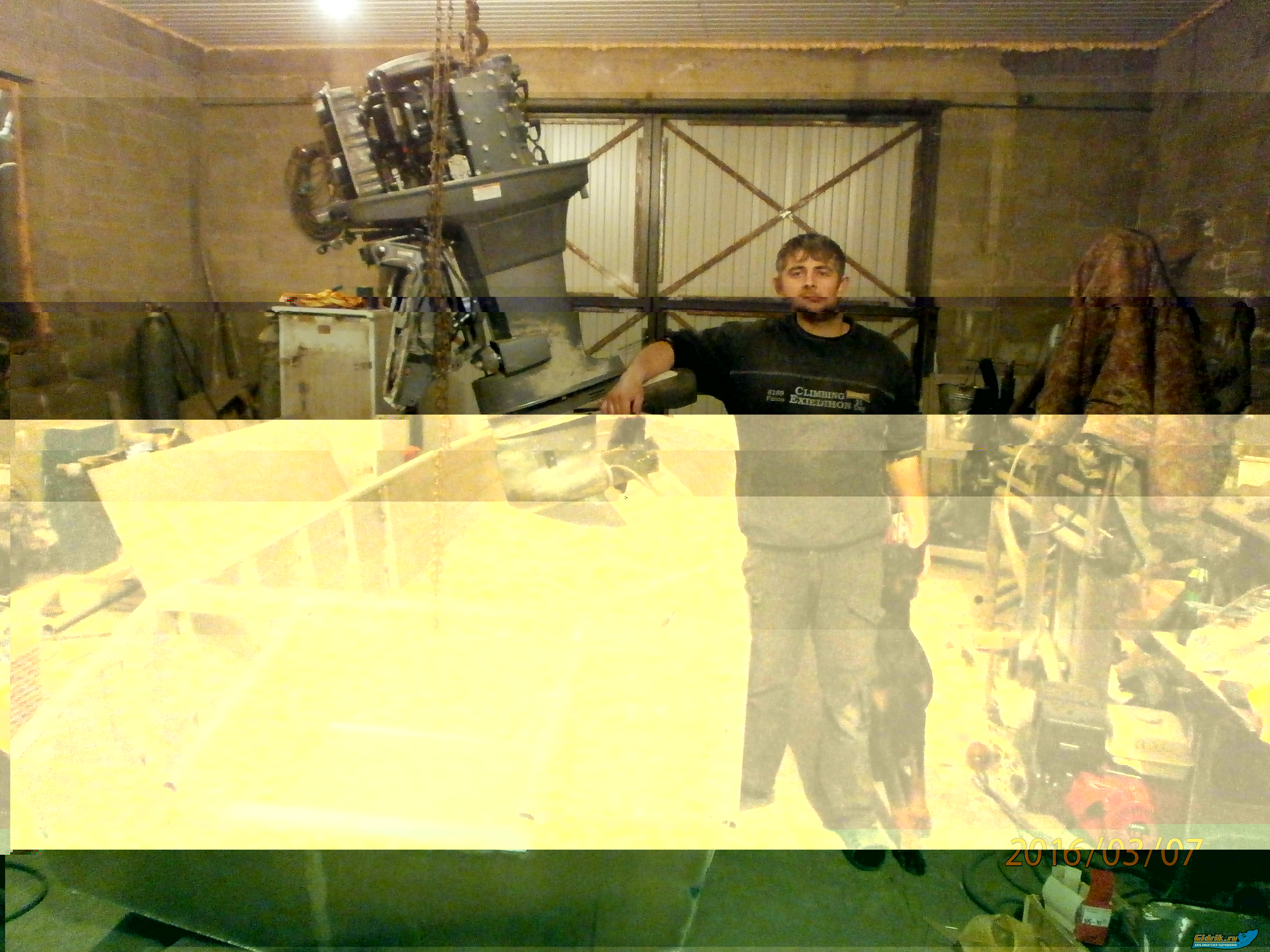

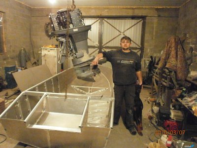

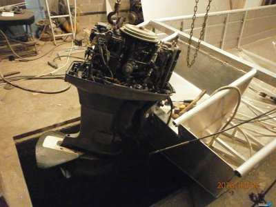

Примерили моторчик всё,встало теперь не терпится на воде испытать :crazy:
P3060498.JPG [ 1.73 МБ | 11364 просмотра ]
P3070502.JPG [ 1.66 МБ | 11364 просмотра ]
P3070506.JPG [ 1.72 МБ | 11364 просмотра ]

Мотор с дистанционным управлением,его ставить долго ,а прокатиться опробовать жуть как хочется!
На скорую руку присобачил румпель из куска профильной трубы 20х40 к флажку переключения передач проволку а газулька на верёвочке :D

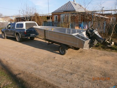

Катнулись,(хотя толком не получилось) лодка очень лёгкая прёт как ракета в двоём!А одному совсем страшно взлетает сразу!ну порцию адреналина получил и можно дальше строить!
P3190517.JPG [ 1.67 МБ | 11363 просмотра ]

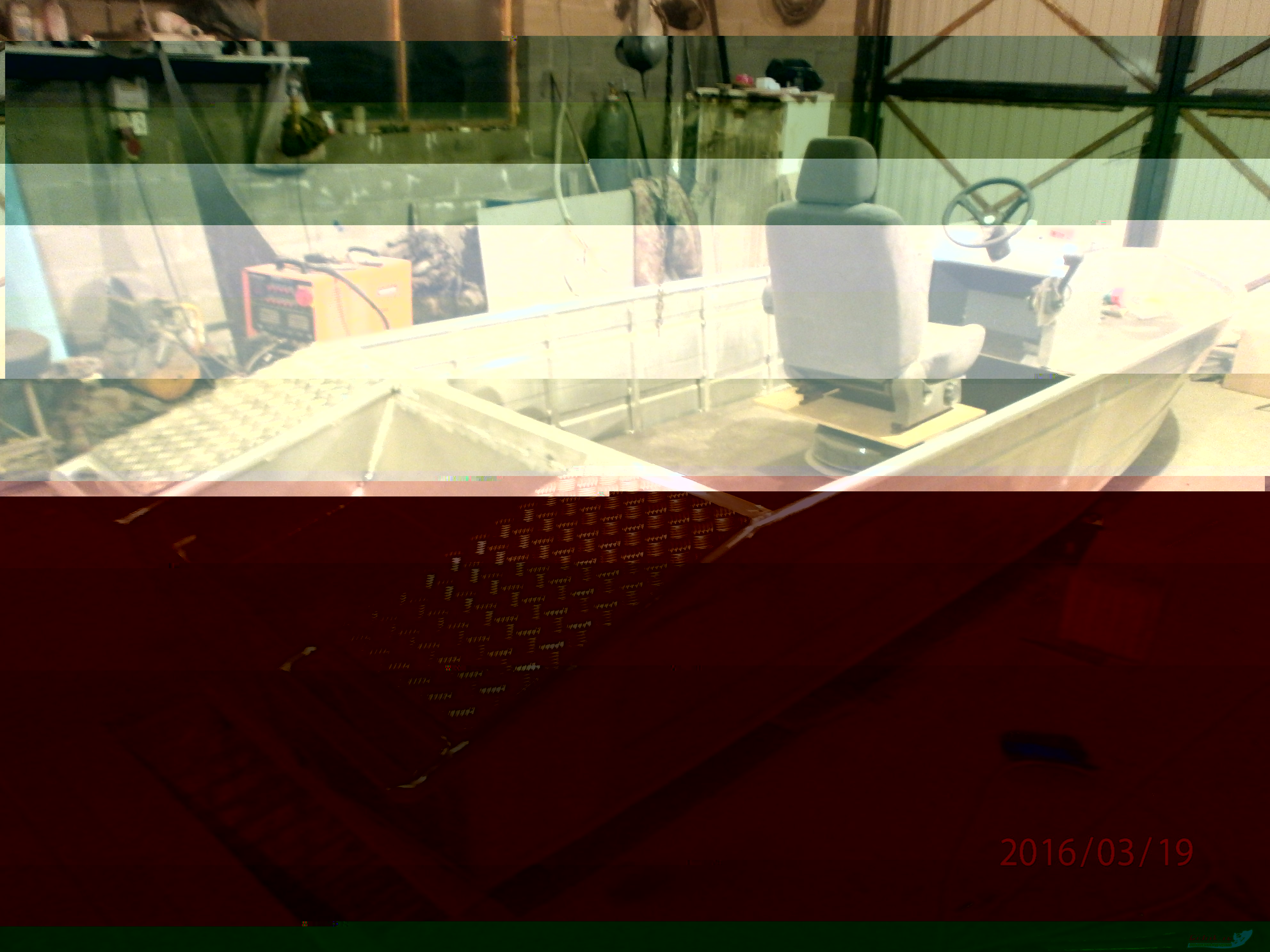

После того как поставил дистанцию и постелил полы снова захотелось прокатиться

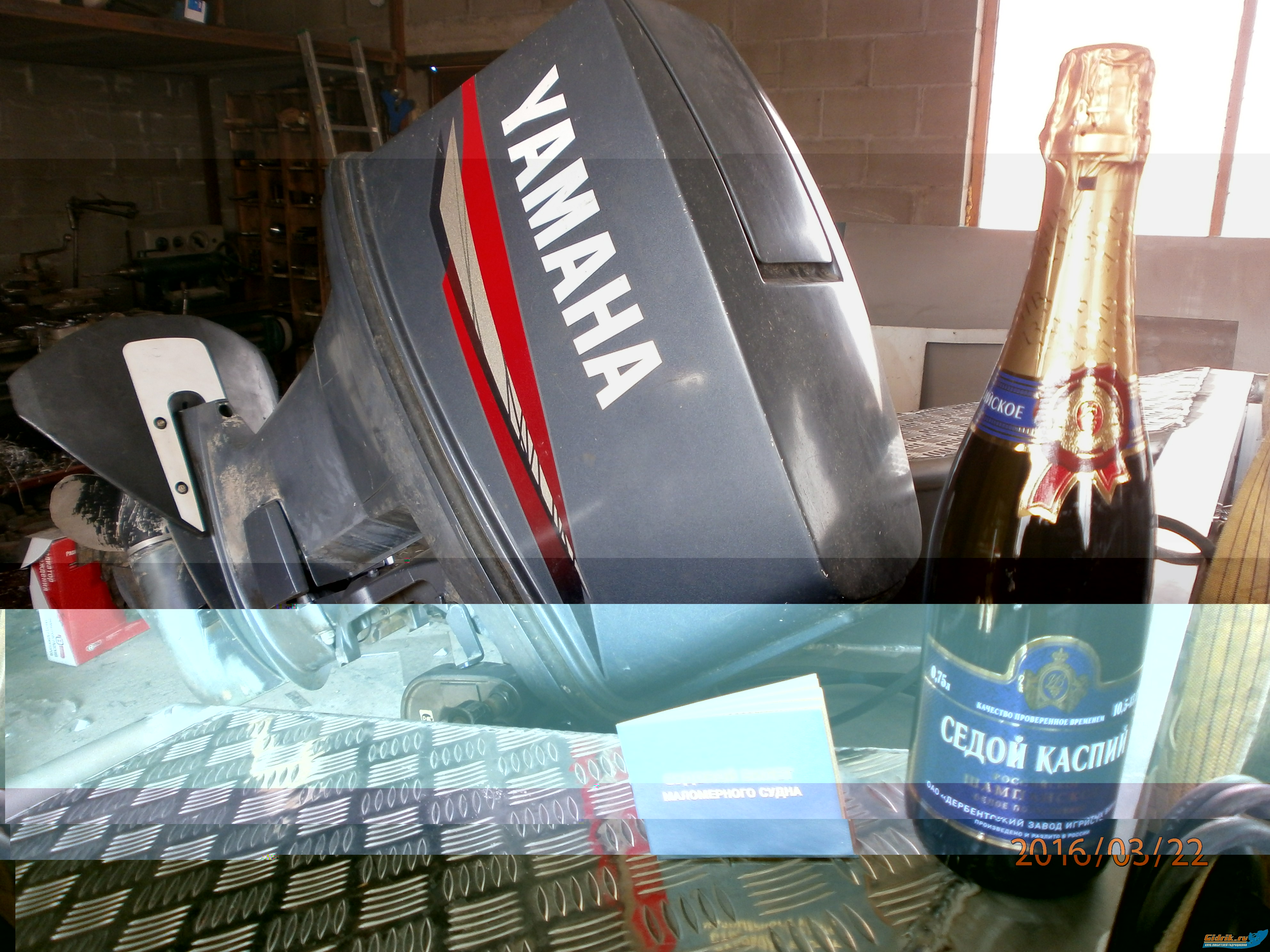

Ну и вопрос о получении судового билета меня очень волновал но в итоге все обошлось!
