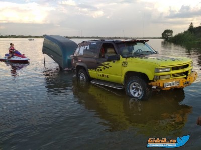

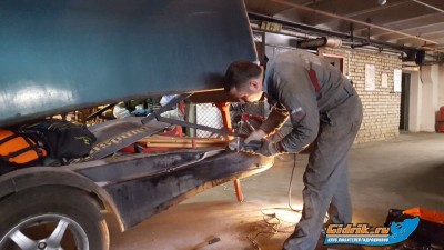

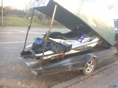

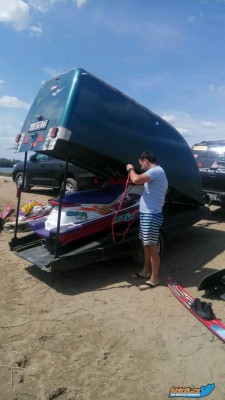

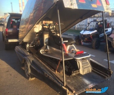

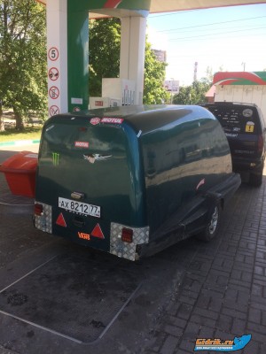

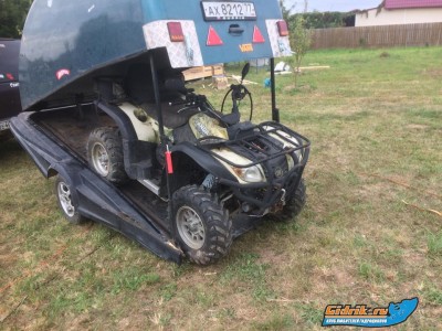

Тут пишут про тюнинг прицепов и я решил поделится.
Достался он мне три года назад вместе с гидриком, но теперь в нём ездит не только гидрик)
Сам прицеп очень удобный, кроме гидрика в нём ездят: канистры, лыжи, вейк, ватрушка, жилеты, и ещё много чего). Есть функция самосвала. Очень приятно едет. Колею не заносит, сравнил его с Прицепом Laker, так вот Laker едет хуже, по ощущению накат у него хуже, колея шире, и ось ближе к концу прицепа, и в поворотах сильно режет траекторию и залезает на бордюры. Единственный его минус это то что высоко открывается и в гараже до конца не поднимается кофр, по этому с гидриком в гараже нормально не повозишься.
В прошлом году много с ним сделал, а именно: была заменена балка тоже на РЖП, но у старой была погнута ось и бешеный колхоз с подшипниками.
Заменены диски на литые и резина, изначально были ржавые штампы с зимней резиной, это то для лета…) для высокого фаркопа тахи поднято сцепное.

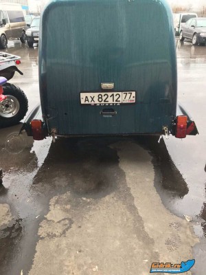

Заужена задняя часть и перенесены фонари на кофр чтоб не загонять их в воду, т.к. предыдущий хозяин сказал меняешь каждый раз после воды лампы и всё…, а такой вариант меня не устраивал.
Поставленны светодиодные с Алиэкспресс, также на алишке заказаны были металические Вилка проводки прицепа и розетка на таху так же, треугольники обозначения прицепа, усилены углы кофра.

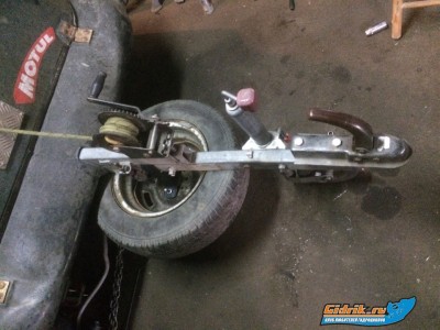

Изменено крепление и сварен кронштейн лебедки для нормальной развесовки и чтоб не задевала ручка лебёдки за запаску когда ей пользуешься, подобран ремень для крепления гидрика, и установлены нормальные щеколды для закрывания кофра, старые уж совсем хернёй были. Сделан страховочный штифт, чтоб случайно кофр не закрылся, а это может произойти если задеть его стойки, может и гидрик будучи на плаву их сложить.
Сделано крепление запаски, она же работает как стояночный тормоз.
Комментарий к файлу: Таким он был изначально.

Чтоб ручка при быстрой холостой размотке не разбалтывала лебёдку она теперь съёмная. Квадрат от торцевого набора)
