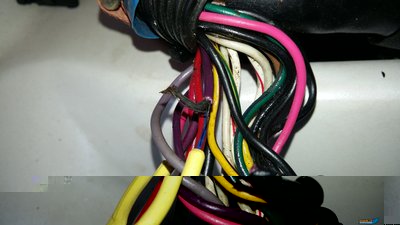

Пара ошибок 215 2005 нет минуса стартера и катушка... поехали...
какое всё зеленое какое всё красивое...
20160607_135259.jpg [ 1.24 МБ | 18184 просмотра ]

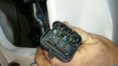

начал менять коннектор с проводами....
2 жёлтых слева провода после пайки в термоусадке....
Комментарий к файлу: А там самый веселый провод... им всем плохо а этому сами видите и поехали вытаскивать менять ... это была медь наверняка американского спец завода... чтоб всё крякало.. иначе производство станет... и дело не в соленой воде ... кусаю ямаху или каву 20 летней давности проводка чудо медь... а тут... кстати 2010 сегодня кромсал айбиар проводок сгнил... про новые успехи буду писать...
20160607_152523.jpg [ 1.25 МБ | 18182 просмотра ]

замена коннектора пайка и минимум термоусадка .... на такие диаметры есть гильзы с припоем внутри термоусадочные гильзы...
дома лежат ...при условии чистых проводов... они дорогие и никто это не ценит... раньше применял для настроения клиент за это не платит... это для себя.. через много лет вижу гидрик и вспоминаю когдато я его делал...
промазываем место пайки или силиконом для сборки моторов или резиновым клеем потом продеваем термоусадку и греем промышленным феном... на крайняк зажигалкой... термоусадка должна быть хорошая не китайская по метру за 100 р та не даст герметичности соединения...

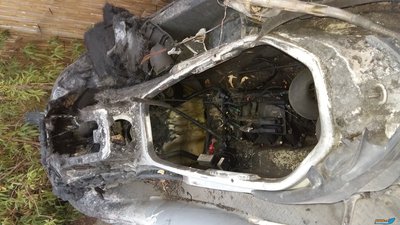

СообщениеДобавлено: 08 июн 2016, 22:22
Откуда запчасти? С пожара вестимо ...Клиентыподжарят а я продаю...
20160608_194840.jpg [ 1.84 МБ | 18136 просмотров ]
