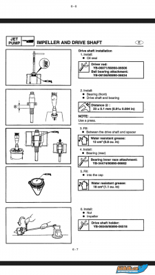

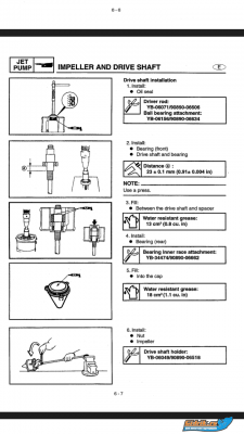

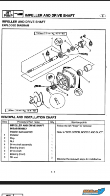

Дим а как ты думаеш чем фиксируется вся внутренняя требуха, потеряли гайку :pardon:
Screenshot_2017-04-24-20-28-03.png [ 298.91 КБ | 7281 просмотр ]
СообщениеДобавлено: 24 апр 2017, 20:22
Сообщения: 129
Имя: Дмитрий С
[quote="Anatoliy11"]Дим а как ты думаеш чем фиксируется вся внутренняя требуха, потеряли гайку :pardon:
Ну я смотрю мануал там её нет ! Как мне объяснили выше вал вытаскивается из спрямителя в ту сторону с которой есть резьба под гайку ( вобщем я так и непонял что она может держать и нафига там резьба ) пока до меня недоходит зачем там она ...
СообщениеДобавлено: 24 апр 2017, 20:46
В твоём манувле её тоже потеряли :ROFL:
Тогда вот))) :wink:
Или разяснять дальше?

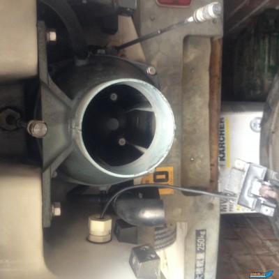

Как к гидрику подключить воду ? Установил мотор есть желание завести его возле дома !
Как я понимаю то нужно подключить шланг к патрубку возле водомёта ( прав я нет ?)
image.jpeg [ 984.99 КБ | 7226 просмотров ]
СообщениеДобавлено: 14 май 2017, 20:50
справа патрубок, к нему и подрубай, я по его пути шёл и втыкал сразу в коллектор.
ну и золотое правило : сначала запуск, потом включаем воду, выключил воду и только тогда глушим.
СообщениеДобавлено: 15 май 2017, 21:11
патрубок с клапаном для подключения воды должен выходить под сидением в верхней части смотри.ни справа ,ни слева у водомёта его нет .это не те шланги.

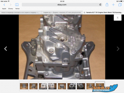

Куда подключается шланг ?? Болтается без дела ! Выходит на левый борт.
И куда масса прикручиваться на моторе ? ( место немогу ей найти ))
image.jpeg [ 1.35 МБ | 7180 просмотров ]
image.jpeg [ 401.82 КБ | 7180 просмотров ]
image.jpeg [ 390.92 КБ | 7180 просмотров ]
СообщениеДобавлено: 17 май 2017, 17:33
Этот шланг в головку блока второго цилиндра а тот что сейчас на голове идёт с колена на голву первого цилиндра. Масса гдето в районе стартера, вроде-бы на крепёжный болт стартера.

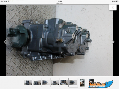

Опа приплыли .. А у меня с первого цилиндра нет штуцера под шланг там заглушка завёрнута , посмотрел кучу фоток с ебей на половине головок есть штуцер на половине нет его!
Как быть ? Чем мне это грозит ( перегревом ?)

Мужики,Димон протухает на берегу,мож кто разрулит ему по водянке????? Я пролопатил мануалы доступные мне нечо внятного ненашол!!!!!!
Унас в Новосибирске на воду ещё рано )) вчера минус 5 было и снега валом !
Вот думаю может башка не родная на гидрике . Японцы наврятли бы шланг оставили не подключенный !
