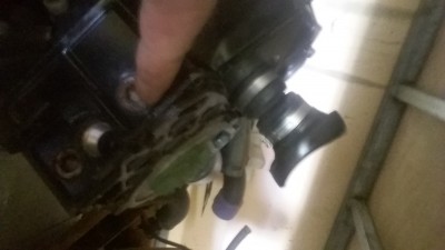

ПОМОГИТЕ! Всем доброго дня. У меня гидроцикл brp gtx 185 ltd 2007г.в. поставил на хранение в тёплый гараж весной выкатил поменял масло(залил оригинальное,купил в салоне),поменял масл.фильтр,поставил новое кольцо и винт.Покатился к реке .спустил на воду как обычно прогрел всё хорошо дал газу и проехал метров пятьсот он запищал и надпись OIL заглушил опять завёл всё хорошо чуть газу и сразу опять та же ерудна настроения никакого выкатил поехал в гараж померял масло сделал уровень чуть меньше максимума на воде опять то же самое. я в осадок жена ругается помогите кто что знает что посмотреть куда залесть сервис ближайший 300км и то не факт что разберутся у меня есть друг он хороший моторист но с гидрами дел не имел сказал нужна инфо и поможет

клапан завис масленный

СообщениеДобавлено: 22 май 2017, 16:10
Живет он тут
1495458543861-795806233.jpg [ 580.69 КБ | 9806 просмотров ]

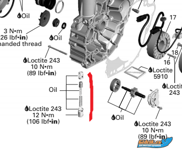

понял уважаемые форумчане вопрос- сколько должно быть давление масла на холостых (у меня они около1850об +.-)
 Заголовок сообщения: Re: проблемма с гидроциклом brp gtx 185
СообщениеДобавлено: 23 май 2017, 11:08
1.8атмосфеы на прогретом...
СообщениеДобавлено: 23 май 2017, 11:11
Сообщения: 132
Имя: Никита
Поблагодарили: 4 раза
вот с мануала
Комментарий к файлу: в блоке
1.png [ 38.85 КБ | 9697 просмотров ]
Комментарий к файлу: в гбц
2.png [ 40.46 КБ | 9697 просмотров ]

парни подскажите есть ли в этом двигле редукционный клапан и где он стоит по мануалу не могу найти
зараннее спасибо
СообщениеДобавлено: 23 май 2017, 15:46
Сообщения: 132
Имя: Никита
мотор поднимать надо что б к нему подобраться . но конструктивно , с этим клапаном вряд ли что случится если в него никто не лазил с завода. для начала давление померийте
