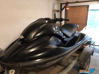

Красил в прошлом году автомобильной краской. Грунт и лак. Цвет 32j от субару. Держится норм.
Гелькоутом красил позапрошлым годом. Недостаточное количество парафина добавил, в итоге липкий был местами. Прилипал всякий мусор, пух... сейчас бед не знаю. И мыть хорошо. И отполировал уже перед новым сезоном.
Для новичка, если сам красит, то проще обычной краской. С гелем возни

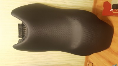

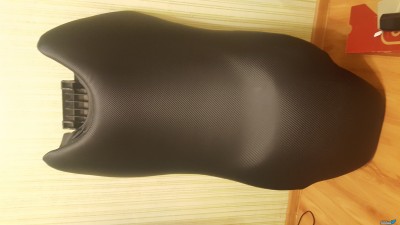

Вчера еще сидение перетянул черным винилом под карбон. Теперь, можно сказать, я доволен)

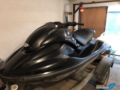

Вот что у меня с перетяжкой получилось!))
Доволен результатом
Сейчас отполировать еще надо и телегу привести в порядок!)
