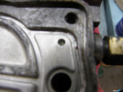

Ну а про ускоритель где?
СообщениеДобавлено: 17 фев 2018, 03:27
Привет! А чем ускоритель помешал? Народ мается ручные насосы подкачьки ставит а ты.....)
Привет) Ну во первых он можно сказать уже мертвый, надо менять мембрану и ремонтировать обратный клапан. А во вторых при тех настройках карбюратора он не нужен так как будет сильно обогащать смесь.
Ну и в третьих у меня не было проблем с холодным пуском, я же ставил ручной насосик и убрал его теперь валяется, только деньги выбросил на ветер. Так как у меня стоит на подаче 2 шланга и стоят краны на них бензин не уходит никуда и на холодную заводится хорошо. Плюс на подаче в самом карбюраторе увеличил отверстие, это тоже должно улучшить холодный пуск.

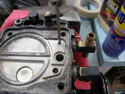

Ну а к чему ты написал про то что люди ставят ручные насосики? На что они ставят из?
Вот почитай почему нужно удалять ускорительный насос при увеличении иглы и жиклеров. Это перевод.
"Поскольку размер струйной установки был увеличен, чтобы удалить состояние среднего уровня и улучшить характеристики верхнего конца, еще одна проблема возникла как «низкое болото», теперь это было отличное состояние от слишком большого количества топлива. Это условие было решено путем удаления насоса ускорителя. "
То есть получается слишком богатая смесь получается при резком старте за счет того что ускорительный насос впрыскивает топливо и скорей всего водник долго думает прежде чем поехать.
А вот на фото то что я рассверлил на подаче. Реально так если подумать, там такое тонкое отверстие что пока через него прокачаешь бензин пол года пройдет.

:shock: На сколько мне помнится то что ты сверлиш на фото = обратка) :)
Зачем??)) :o

Обратка в карбах увеличивается для выравнивания давления, На последнем карбе будет стоять ограничитель что бы поднять давление и плюс будет манометр стоять для контроля давления.
