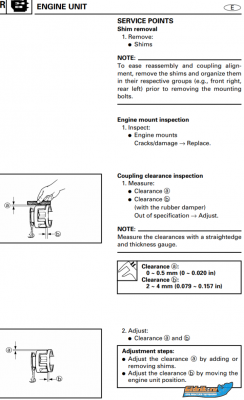

Колена новый стоит
подушки под двигателем ,целые?
Да целые
Двигатель с валом так отцентрован?
Screenshot_2018-07-07-09-24-27-1.png [ 233.62 КБ | 7530 просмотров ]
Да целые
Подскажите как его отцентровать?

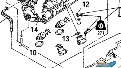

Геныч1986 писал(а):
Геныч1986 писал(а):
Да целые
Регулировочные шайбы(13), выше - ниже под крепления двигателя на подушках.
уверен что подушки целые??
Снимал,в руках держал?
Screenshot_2018-07-09-00-11-35.png [ 345.93 КБ | 7501 просмотр ]

Да снимал.я как понимаю вал с винтом не балансируется?
 Заголовок сообщения: Re: открычивается глушитель
СообщениеДобавлено: 09 июл 2018, 06:27
если все перечисленное в порядке,остается момент с коленом.не правильно спресовали,если туда лазили конечно..
СообщениеДобавлено: 09 июл 2018, 06:29
вал проверяется в центрах на прогиб и биение.при кривизне обязательно сделать его ровным.
СообщениеДобавлено: 09 июл 2018, 06:31
а вообще при сборке Все болты сажаются на локтайт-фиксатор резьбы.
