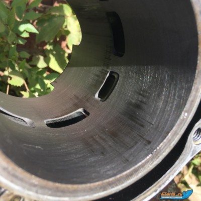

Сняли с цилиндра сотку, сделали хонинговку. Такие вот задиры остались

Задирчик

Вопрос, что делать?
Поставить поршень и забить.
Расточить все три цилиндра на ещё один размер и заменить всю группу.
Расточить только второй цилиндр, поставить новую гильзу и новый поршень.
Засоветуйте

Расточить все три и поставить ремонтные. Или найти на замену один живой цилиндр, поменяв поршень на поршень номинального размера. Поменять гильзу в поврежденном, расточить в номинальный, поставить поршень номинального размера.

То есть вариант кататься на задранном цилиндре - не вариант?

Да можно, конечно. Купить новый поршень и его быстренько тоже уработать?
По фото не понятно насколько там глубокие царапины. Но если уж делать, то делать хорошо, ИМХО. Чтобы два раза не вставать.
Можно обрезать шатун, убрать цилиндр и ездить на двух. Раньше на Явах так убирали один из цилиндров :D

Короче три варианта вырисовывается:
1. Расточить на один размер до +0.75 задранный цилиндр, взять полегче поршень. Поставить его. Будет на размер больше двух других. Может малость колбасить.
2. Перегильзовать и расточить задранный цилиндр до +0.5. поставить такие же по

Такой же поршень как и два других. 17000 р
3. Расточить все до +0.75. заменить все поршни. 22500 р.
Что лучше?

Не трогать хорошие поршня. Либо ставить на размер больше -самый простой и бюджетный вариант, все будет прекрасно работать, чуть подкорректируешь смесь и все, либо перегильзовать этот цилиндр и расточить под твой размер.

Если не на продажу, то перегильзовать и расточить поврежденный или купить другой цилиндр и его расточить. А если на продажу, то все равно как.

Олег, имеете ввиду, что не важно что поршень один из трёх на размер больше будет? Подшипники не раздолбает?
А смесь в карбе имеете ввиду подрегить надо?
