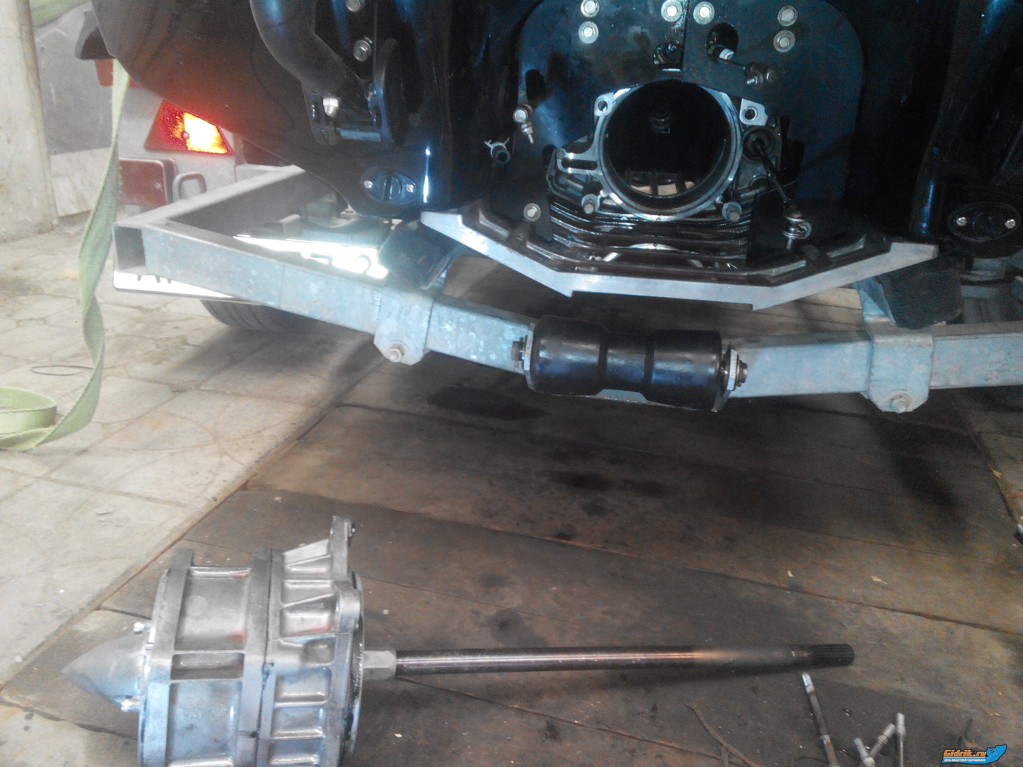

СообщениеДобавлено: 16 окт 2018, 17:16
Сообщения: 1256
Подумал и решил сейчас делать импеллер а не весной
IMG_2018-10-16_153102.jpg [ 1.53 МБ | 8949 просмотров ]

Если есть время и возможность почему и не сделать.Сильно раззазорился?

Привет Юрий ! Пока только разобрал , не считая того гандона который меня с заготовкой нержи кинул - ничего не покупал , я корпус на координатке проточу на пару тройку десяток потом под корпус винт проточим наваренный , и будет огонь . Запаса втулки родной там хватит . Вчера промерил зазоры - самая большая выработка вверху у втулки 0.45-0.50 мм , и 0.35 мм зазор снизу и чуток левее ( где то если на 5 часов смотреть со стороны мотора )

Ну вот к следующему сезону почти готов , импеллер востановил , зазор 0.11 ! Все встало в 3500 рублей

У брата востановленный импеллер за два сезона - зазор стал 0.25 , был 0.1
