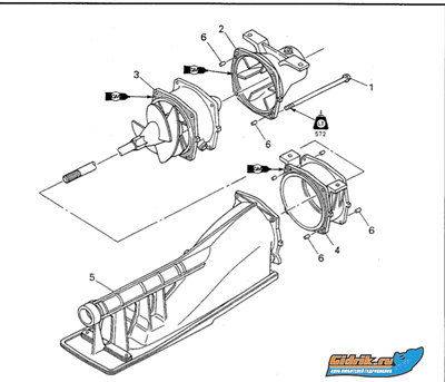

Выложил видео на ютьюбе с побробностями вопроса, посмотрите пожалуйста обе части. первая часть:
. Вторая часть
СообщениеДобавлено: 26 янв 2019, 13:37
Всё верно касаемо водомёта, откидывай привода поворотные, шланги, 4 стяжных болта с торца ключ 10мм, на сужающем в верху 2 и на доме 2 на ...14мм к корпусу гидра. Всё гамузом дёргай на себя в месте с приводным валом. Все части посадка папа - мама могли прикиснуть. А пром вал с корпусом подшипника на первых 3 болтах ...12мм снимаются вместе со стороны моторного отсека пром вал в пресован). Шахту не трогай) и водемет можно не снимать, если нет необходимости!

Добрый день. Спасибо. Есть пару непонятых вопросов. Вы пишете, шахту не трогай. А что это такое - шахта? И второй вопрос: зачем отвинчивать длинные сквозные болты на 10мм, если вы говорите откручивать 4 болта, которые прикручены к корпусу и дергать его целиком? Еще не до конца понял что значит "водомет можно не снимать".

И еще вопрос, я правильно понимаю, если есть цель заменить подшипник, то я могу открутить в моторном отсеке эти три болта и выдернуть половинку вала с опорным кранштейном, в котором я и хотел заменить подшипник?
4 на ...10мм. стягивают с
шахтой всю сборку,к ней прикручена решетка, через неё проходит прив.вал, и забор воды через неё. С пром.валом всё верно)
Мануал кинуть по ремонту?

Снял опорный кронштейн -вращаю, подшипник вроде работает тихо. Не знаю, что делать менять его или нет? И на второй фотографии там где в корпусе за шлицами - там стоит сальник или нет? И нужно ли его менять если он держал? Можно демонтировать вторую половину опорного кронштейна или нежелательно?
СообщениеДобавлено: 27 янв 2019, 18:38
Кроме смазки) воды вродь бы не видно? не снимай ничего больше, всё что подлежит замене в снятом корпусе а менять нет решать тебе. Пром.вал не ёрзает в подшипнике?, шлицы на обеих... гут? Резиновые колечки присутствуют? внутри пром.вана на входе).скачай и изучай

Добрый вечер! Сегодня вытащили валовую вместе с домиком, и вытащили шахту.
Вопросик. Открутили пластиковый колпачок и гайку, думали снимем кольцо это, чтобы легче было ровнять лопасти, ну конечно, оно не снялось. При затягивании гайки валовая начинает вращаться туже. Это нормально или нет?
И еще смотрели в шахту, так и не поняли, там что стоит три сальника или это один такой широкий?
Вопрос еще, когда шахта соединяется с опорным кранштейном прямо без уплотнительного кольца, так на герметик и все что ли?

Оба мануала не полные)) здесь смотри порядок сборки https://www.yamahapartshouse.com/oempar ... 700a-parts
Я туда не разу не лазил, не было необходимости:- вал выдернул он в чистой сазке и (не - ле - зу).
Всё должно вращаться легко внимая сопротивления сальников и смазки, по валу ё...пал небось хотел выбить?назад ё...пни послабит!
Каке кольцо ты не снял? - сам дом?значит прикис ли бо на хорошем гермете. Воды ни где нет?
