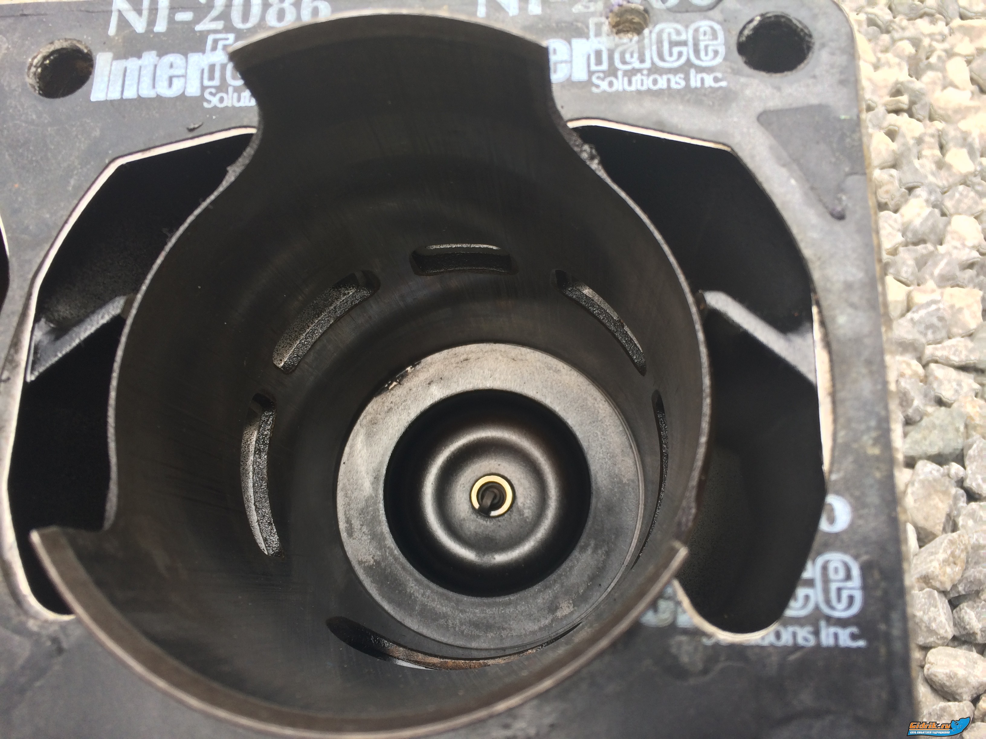

Ну в общем сняли карбы и поставили на другой гидр все прекрасно, свой раскидал но пока снял только блок и впуск, мотор деланный , стоят поршня 50 , по лепесткам не все плотно лежат, шкив пока не снимал но собираюсь глянуть шпонку буду кольца заказывать, сальники.

Кольцо вставь проверь какой зазор.
 Заголовок сообщения: Re: Вопросы по 65u
СообщениеДобавлено: 09 май 2019, 05:34
Поршневое кольцо самый точный измерительный прибор :D
СообщениеДобавлено: 09 май 2019, 12:51
Юрий Селиванов писал(а):
Может он расточен так что новые кольца там не помогут.
