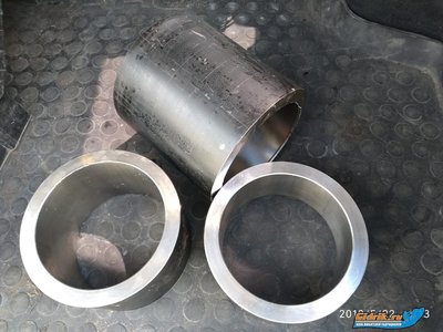

И какая у образца стойкость к истиранию? Надфилем хотя бы чиркнуть по этой трубе и по нержавейке для сравнения
 Заголовок сообщения: Re: Ремонт импеллера
СообщениеДобавлено: 09 май 2019, 15:10
Титан болгарка не пилит.Вернее пилит но с трудом

Есть ещё желающие , за такие деньги заготовка-втулка да ещё и титановая подарок !
Костя привет!Была бы наружний 170, купил бы нераздумывая.Крепкое кольцо получится!Я бы внутренний сделал десятки на три меньше(запас под следующий ремонт.
А если снаружи на неё втулку еще промежуточную напялить
Импеллер 159, стенка будет1,5 плюсом переходник из чего то точить.Думаю оно того не стоит.

есть две свободные заготовки из титана для ремонта водомёта , диаметр 162мм по натужке
WhatsApp Image 2019-05-22 at 11.23.21.jpeg [ 211.3 КБ | 8020 просмотров ]
