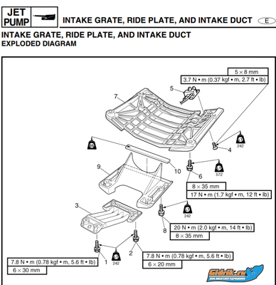

Длинна, диаметр болтов на фото.
Сверлить на сквозь длинны) болта, на пару суток уксусная кислота поможет если не на фиксаторе) резьбы!

Огромное спасибо, это как раз конструкция моего. Теперь понял как и сколько сверлить. На днях займусь

Подскажите пожалуйста расшифровку масленок на схеме. И что обозначают цифры под ними, 242 если не ошибаюсь синий фиксатор резьбы ? На моих выкрученных болтах его точно не было.
СообщениеДобавлено: 01 июн 2019, 13:07
В поисковике гугле - (loktite...)
И не уксус 9% а эсенцию 70%

Болты не стал сажать на фиксатор, побоялся повторения такого случая с откручиванием, намазал морской смазкой и через гроверы закрутил. Буду после каждой покатушки проверять, там делов на пять минут.
СообщениеДобавлено: 02 июн 2019, 16:47
Несколько раз далеко от дома приходилось снимать решетку(сеть брошенную, фал наматывал),резьбового фиксатора под рукой небыло, ни один болт не открутился.
