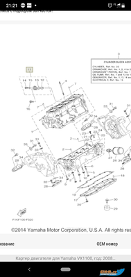

Немного по теме, https://www.yamahapartshouse.com/oempar ... /crankcase
Пальцы гнуть мы умеем!
Урааааа :D
На 2008г.в. он идёт комплектом с крышкой и болтами. Под номером 11

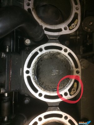

Тут вопрос, про аноды в моторе или на водомёте-плите шла речь? В моторе они стоят как на фото, но на 2т, на 4т могут стоять и в/на моторе и на плите. Но конечно у каждой модели по разному.
И ещё интересно куда пропали эти советчики с ниппелями? Ушли мануалы и физику с химией изучать? Так Вам будет полезно! Советуя или высмеивая что то, подумайте не чайник ли Вы!

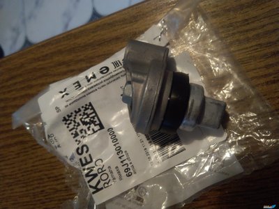

Пришел анод. Но поменять его не реально, без снятия коллектора.

А стоило ли его ваще менять, не зная в каком он состояние!
Да и прежде чем что то менять, смотрим мануал - последовательность разборки и готовим ремзамену прокладок :pardon:
Ты спросил где... тебе показали) а что за собой тянет :?: не было. :geek:

Я спросил где, и все с меня поржали)))))) Верно?
А как вы думаете в каком он состоянии с 2008г.в. причем прошлые два года эксплуатировался на море??
Последовательность разбора и необходимость прокладок, я все это прекрасно понимаю, про необходимость снятия коллектора тут написал, чтоб кто-то не купил просто так. Я заказал потому, что по окончанию сезона буду вынимать мотор для приведения корпуса в порядок, тогда и поменяю анод, т.к. будет доступ к нему!

к тому же прокладки на коллекторе и соединителях металлические, то есть, есть возможность использовать их еще раз.

Зима длинная, заработаешь на новые прокладки а так под себя смелого можно и мазнуть рензолином герметиком.имхо.
