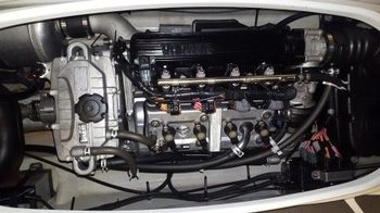

Подскажите, на некоторых ямаха vx1100 видел какой то бачок и шланг от него у меня просто пустая скоба, полазил по объявлениям и так и так бывает что это?

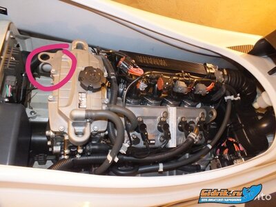

Вот нашёл фото где он есть

Это для подключения шланга с водой. Опреснение или просто работа гидроцикла не на воде. Может у тебя замкнутая система, по этому его нет?

А как проверить? Вообще у меня струя сзади вверх бьет

Про шланг согласен что это для опреснения, а вот что за бачёк не понял, да и на фото не видно ничего. А в каталоге что пишут?

Ну он не бочек а да скорее да переходник для подключения

В скобе должен стоять штуцер для подключения к воде , а бачок на котором стоит скоба это масло-бак , на VX 1100 охлаждение забортной водой и сухой картер

Какой на хрен антифриз!!Это Ямаха а не ВРП,контур охлаждения открытый забортной водой.Фонтан сзади просто игрушка,можно вообще его снять,шланг от водомете на писюн который на заднюю платформу идет откинуть и нет фонтана.Контролька системы охлаждения сбоку на борту.Промывочный штуцера закрыт пластиковой крышкой на резьбе и находится ближе к корме,от него идет "У" -образный тройник в трюме.Применяется для промывки после морской воды или когда надо завести гидрик на берегу ,подключается вода из шланга для охлаждения.
СообщениеДобавлено: 02 май 2020, 15:23
Сообщения: 600
Поблагодарили: 53 раза
На первой фотке штуцера нет,на второй он стоит,если присмотреться,то видна маленькая черная крышка .Посмотри может твой штуцер в трюм отвалился.

До какого то года штуцер крепился к уху на маслобаке, а после стали крепить к перегородке в районе реле регулятора. Фотку лень искать, не заметить его невозможно, примерно на ~20см от уха сдвинут в сторону кормы
