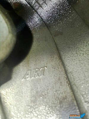

Какой фирмы брать поршень? 81 мм это номинал на этом моторе?
Ну как бы, бренд от бренда вес разный! Чьих у тебя :?
Ориг. ямаха, wsm 82мм. крайний. Pro-X до 83мм. делает на твой мотор!
У нас ART судя по всему. других обозначении не нашел

Это оригинал. Делает pro-x
понятно.спасибо за инфу

оригинал .делает арт- пистон корпарешен)

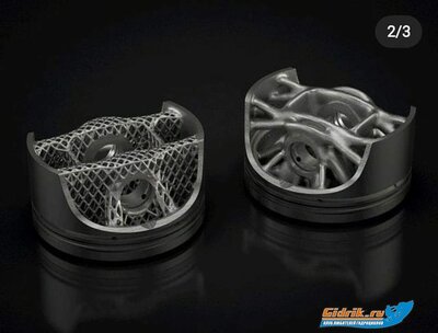

wsm отличные поршня )))Но sbt по качеству будут лучше если конечно wsm простой )))Еще лучше wiseco но это только для продвинутых ___)))Супермастрера их не смогут установить ,там надо маленько иметь опыт )))Pro-x такой как оригинал )))Но это всё ерунда ,если Вы причину не устраните что привело к поломке .. Хоть поставь такой поршень он умрёт))
)Но это всё ерунда ,если Вы причину не устраните что привело к поломке .. Хоть поставь такой поршень он умрёт)) +100500
