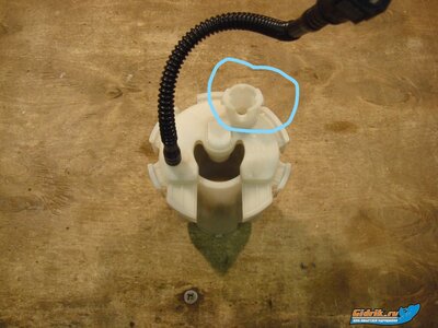

Вот эта пластмассовая хрень
в которую вставляется бензонасос - топливный фильтр.

это колба .кстати должна разбираться на защелках,Только они очень тугие. Попробуй бензонасос пока поменять.стоит недорого.бошевский от ваз десятки.даже если причина не в нем лишним не будет.

Где у VX 1100 стоит обратный клапан топлива? Так же в копусе бензонасоса? У меня бывает такая фигня, то едет нормально, то как будто кто то за жопу держит и обороты в районе 7000
Я думаю может это этот клапан перепускать начинает?

Обратного клапана нет.
Перепускной клапан стоит на корпусе топливного фильтра,
который стоит в бензонасосе.
Фильтр.jpg [ 370.67 КБ | 9523 просмотра ]

внутри бензонасоса стоит обратный клапан , я бы сначала проверил сколько насос давит давления
