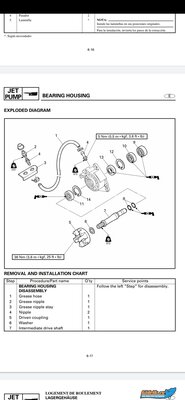

Я нашёл только одно место для шприцевания. Оно одно? Или я не все нашёл.
да место одно. и в конус водомета.
СообщениеДобавлено: 07 июл 2020, 18:02
Сообщения: 601
Поблагодарили: 53 раза
да не шприцуется конус водомета!!! не куда там шприц вставлять!!! конус на тгрех болтах прикручен.откручиваешь болты,снимаешь конус,закладывает смазку и ставишь на место.при снятии конуса осторожно ,не повредить уплотнительную резинку.еще есть место смазки под шприц на крышке маховика для смазки шестерни маховика и бендикса.туда вообще прокачка раз в что лет.А литолом или фирменной смазкой вам выбирать.Можно и на Феррари с лукойловском маслом ездить...
