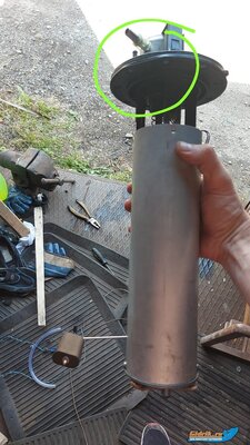

А какой клапан? обратки? там вроде нет его... или ты про какой?:

Регулятор давления

СообщениеДобавлено: 24 июн 2021, 07:04
Сообщения: 1038
Имя: Виталий
Откуда: Хабаровск
Благодарил (а): 66 раз
Поблагодарили: 50 раз
Регулятор давления
Этот?
IMG-20210624-WA0090.jpg [ 248.66 КБ | 7266 просмотров ]
 Заголовок сообщения: Re: BRP 3D 2004 год RFI
СообщениеДобавлено: 24 июн 2021, 08:10
да-да, оно

СообщениеДобавлено: 24 июн 2021, 08:23
Сообщения: 1038
Имя: Виталий
Откуда: Хабаровск
да-да, оно
дунули ртом в трубку его, спокойно продулся и бенз вытек оттуда. Так и должно быть? как его проверить? должен он продуваться?
Короче взял манометр, сегодня проверю давление, если в магистрали более 4 очков, то значит регулятору писец.. Если меньше то насосу )))

СообщениеДобавлено: 25 июн 2021, 06:32
На счёт продувания даже не скажу, не делал

СообщениеДобавлено: 25 июн 2021, 09:40
Сообщения: 1038
Имя: Виталий
Откуда: Хабаровск
проверили, точнее попытались проверить манометром, поссало топливо по тройнику, но показало 4.5 очка и все. Может и дальше бы показало, но начал ссать хомут...
сегодня завтра другой тройник возьмем, проверим.

СообщениеДобавлено: 25 июн 2021, 21:36
если на заведенном моторе с топливом все окей. то, скажу честно, открывай мотор

СообщениеДобавлено: 30 июн 2021, 02:31
Сообщения: 1038
Имя: Виталий
Откуда: Хабаровск
Замерили давление топлива на холостых
И замер давления после выключения зажигания.
Это норма что падает давление после глушения? На холостых 4.5 показывает не меньше не больше...
СообщениеДобавлено: 30 июн 2021, 04:20
В теории он должен держать например 4 кг остальной переизбыток пропускать через себя. Ну и при отключении давление должно остаться то на которое он настроен те же 4 кг. По хорошему нужно под нагрузкой давление проверять падает оно или нет.
Вот прочти http://greenhulk.net/forums/showthread.php?t=243989
Регулятор у тебя на 4 кг либо 58 psi да и написано если он не держит на езду не влияет. В той теме написано что проверять и что может ограничивать.

СообщениеДобавлено: 30 июн 2021, 06:45
У нас rfi тоже при глушении на ноль сбрасывал, но работал до 4х бар.
Надо дальше смотреть, форсы на стенд, проверить свечи. Ну нечему там мозг делать больше. Если только клапан золотниковый неверно стоит, тогда могут быть вопросы.
