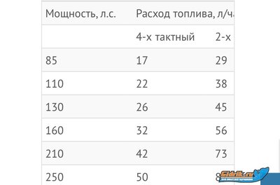

Вот табличка. Плюс минус на полном газу так и получается.

GTI 155 (2019) при скорости 60 км/ч жрет 40 литров на 100 км. С водителем.
Spark Trixx при скорости 80 км/ч жрет 25 литров на 100 км. С водителем и 30 кг груза. При 60 км/ч я замеры не делал, но будет до 20 литров точно.
Замеры делались лично заливкой на заправке с поездкой на расстояние около 100 км.
P.S. Если отдавать 1000р чуствительно - гидрик за 600 может крайне расстроить.

У меня 155 показывает 43 литра на полной тапке

Спасибо за таблицу. Очень познавательно для новичка. Раз уж речь зашла про 160лс, то можно ли смотреть на brp gti155 и gtx155? Подойдет он как баржа для семьи и как по надежности по сравнению с ямой fx 160лс?
