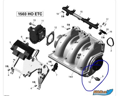

BlackSalim писал(а):
Если с системой is,то надо поплясать.Снимите эбу,он под ним.Сам датчик не накрывается.Может у вас интеркулер разморозило?Ещё проблема со штекером этого датчика бывает (неплотно защёлкивается или пины прослаблены)
С начала сезона 15 часов , всё было норм , катаюсь в день 2 часа по реке по лайту , а тут на озеро первый раз спустил , покрутился минуты две на спорте и ошибка , газ нажимаешь, обороты поднимает и тут же скидывает, и сразу ошибка , газ отпускаешь на холостых ошибка гаснет но как троит..
это я так понял датчик на коллекторе зелёный ?
BC874BFE-C884-4BCE-86AE-B8DBB255A782.jpeg [ 229.31 КБ | 11558 просмотров ]

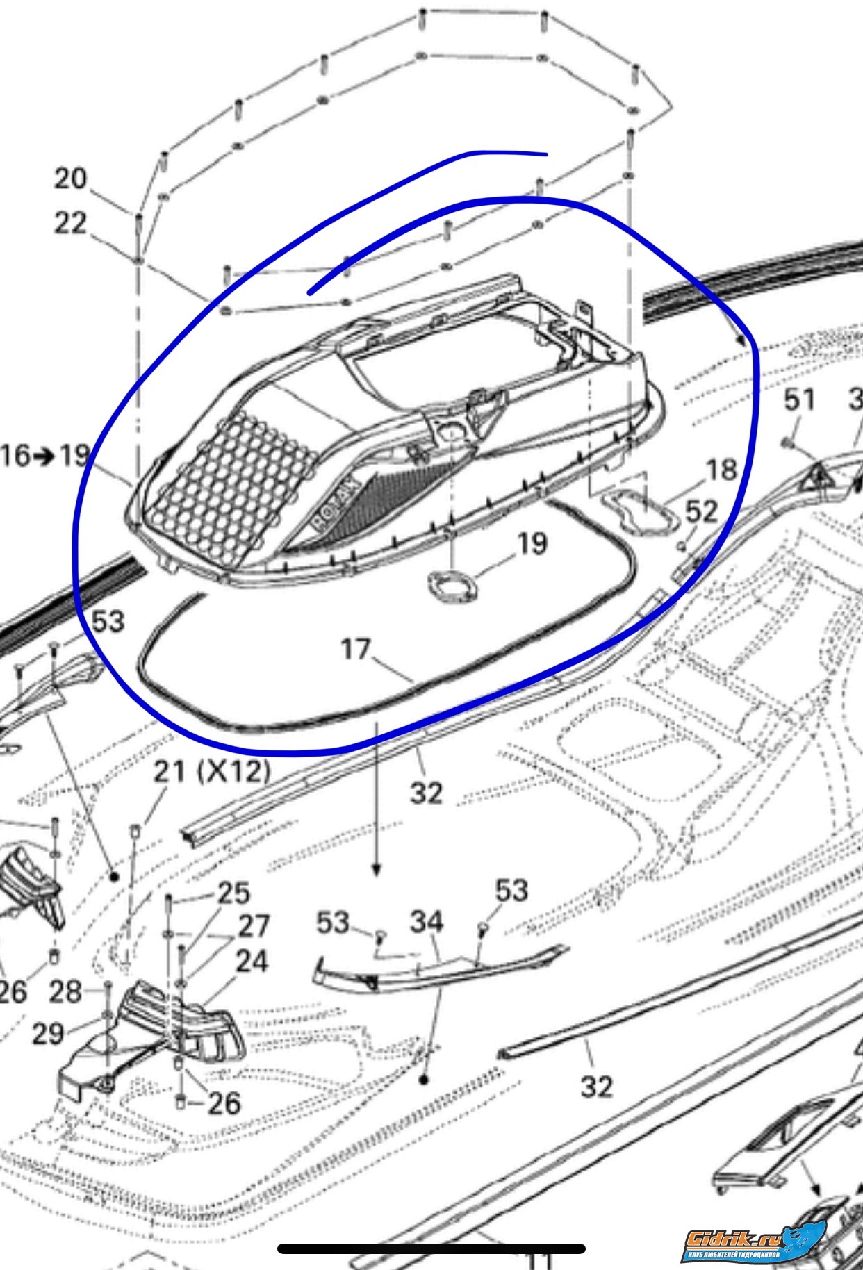

 Заголовок сообщения: Re: Ошибка р0106
СообщениеДобавлено: 30 авг 2021, 19:10
Зарегистрирован: 27 авг 2020, 18:18
Сообщения: 28
Техника: GTX 260 L
Откуда: Санкт-Петербург
Благодарил (а): 12 раз
Если это тот датчик , то по виду это разобрать и можно достать
7D4D9BA5-A43B-4357-ADE1-B396D07D2FCE.jpeg [ 354.09 КБ | 11558 просмотров ]

Нет.Тот что под эбу.Номер 7 на фото.Проверьте интеркулер,пока не поздно
