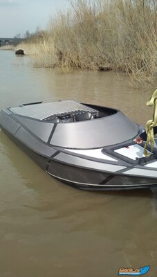

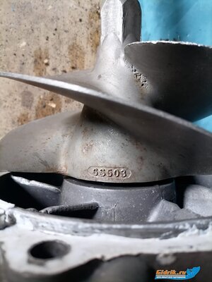

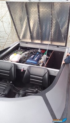

Всем привет, нужна помощь, и идентификации импеллера Ямаха -155мм, донор был с мотором 1.812 сс, 4 такта, точнее какой у него шаг. По маркировке на ступице в и-нете не нашел информации о нем. Цель - мне нужно подобрать импеллер с меньшим шагом, чем этот импеллер, т.к мотор не выкручивает его даже на пик крут/мам.
Поясню, у меня Джет Багги с донором от гидры, мотор установлен Ниссан SR16VE, 1.600 сс, 175 л/с при 7800 об/м, пик крутящего на 7200 об/м.

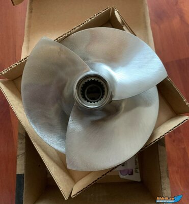

ребят подскажите skat trak 15/20 подойдет на стоковый rxt-is255 ? сейчас что установленно не знаю но на гидрике бешенная кавитация с места двигатель крутит до отсечки
СообщениеДобавлено: 06 окт 2021, 06:49
Зарегистрирован: 05 июл 2021, 12:07
Сообщения: 30
Техника: Sea doo255is
Откуда: Екатеринбург
Может кто подсказать про этот скат трак трёхлопастный или нет)?
СообщениеДобавлено: 06 окт 2021, 08:25
да
