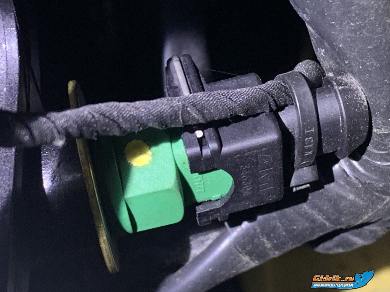

Dimas999 писал(а):
Эх ) у меня 2010 год )
его полюбасу менять ибо новый датчик другой конструкции
А есть вероятность того что его менял предыдущий владелец по этой гарантии ?! Я покупал год назад гидр , до этого был в одних руках и обслуживался у одного дилера
надо сфотать на общее обозрение
C6CCF2C9-5DD8-4E83-8B45-5D775CF1F668.jpeg [ 251.29 КБ | 8368 просмотров ]
 Заголовок сообщения: Re: Ошибка р0106
СообщениеДобавлено: 07 окт 2021, 08:28
старого образца. не менялся.
Я так понимаю что лучше поменять ?
если на авто имеется рекол есть смысл менять или подождать?
