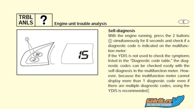

Самодиагностика
При работающем двигателе нажмите 2 кнопки
1 одновременно в течение 8 секунд и проверьте,
диагностический код указан на многофункциональном
метр.
Если YDIS не используется для проверки симптомов
перечисленных в «Таблице диагностических кодов», диагностический
коды можно легко проверить с помощью
самодиагностика в многофункциональном приборе. Однако,
потому что многофункциональный счетчик не может
отображать более 1 диагностического кода, даже если
есть несколько диагностических кодов, используя
Рекомендуется YDIS.
изображение_2022-05-15_215041345.png [ 108.45 КБ | 9172 просмотра ]

ищите мануал в тырнэте там всё описано , и коды и тд , на форуме даже помню кто то елмку как то приколхозил для диагностики
