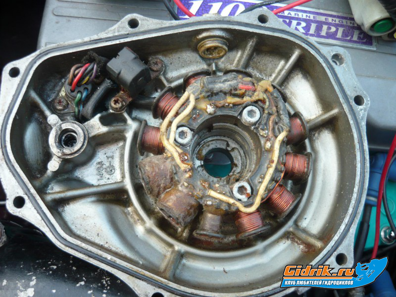

гениниратор
P1030259.JPG [ 2 МБ | 7322 просмотра ]
СообщениеДобавлено: 23 июн 2012, 08:55
вот смотри, на электро схеме (br bk br) идут с гена, на регулятор напряжения. это собственно генератор. тут все ясно, дело не в нем (99.9% )
далее, 2 провода (g bl) это я так понимаю датчик зажигания (датчик коленвала) это вот тот слева вверху. его проверить на сопротивление. (обрыва быть недолжно!) должен показывать примерно от 5 ло 15 ом имхо.
теперь вот эти 3 очень залитые катушки на гене, по схеме от них идут провода (pu r y) это я так понимаю "зарядные катушки" - они вырабатывают напряжение около 70Вольт (переменки) и заряжают конденсато системы CDI который свои разрядом на катушки зажигания и образет искру. в них довольно часто бывает проблема.
вопревых проверить их на обрыв. они все между собой должны звониться. во вторых проверить пробой на корпус (на пределе 200к) в третьих крутить стартером и мерить напряжение. должно быть в районе 70В (переменки). покрайней мере между 2-мя проводами. потому как третья катушка выглядит как-то худощаво. возможно это какая-то другая (вспомогательная) катушка и напряжение на третьем проводе будет меньше.
СообщениеДобавлено: 23 июн 2012, 09:07
вот еще мысли.
искры может не быть:
1)неисправен датчик зажигания.
2)неисправны "зарядные" катушки
3)неисправет собственно блок
4)что-то блокирует зажигание (чека, датчик температуры в обрыве, ну итд)
посмотри еще раз (промерь тестером) датчики температуры их по схеме 2
проверь из-за масла тоже может быть блокировка (там по схеме целый электронный модуль контроля масла\температуры стоит) проверить контакты на нем.
еще раз предохроны
переключатель зажигания
когда ключ вставляеш - лампочки какиенибудь аварийные зажигаются?

СообщениеДобавлено: 23 июн 2012, 10:58
kirill888 писал(а):
когда включаю зажигание загораются две лампы воды и масла и гаснут!
ааа ну это скорее всего тест (что лампочки работают)
тогда температурный и масло датчики не причем...
обе эти блокировки приходят по проводк (ry) на блок зажигания через фишку. это и есть блокировка по маслу и температуре (совмещенная.) а так-же bk\y.
проверить тестером, какое напряжение на этих контактах относительно массы и между ry bk\y
