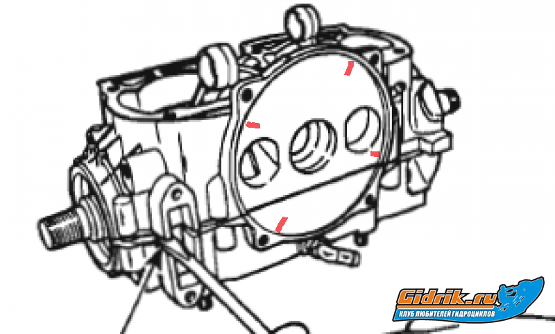

У меня на gtx(старенький конечно 1992)
вот самая первая картинка.
Там есть 4 метки(заводские, не заводские точно не знаю )

Откуда: Томск
Вот так примерно.Вроде бы лазером, аккуратные метки.
t_1934_1342621808.png_137.png [ 191.41 КБ | 19650 просмотров ]

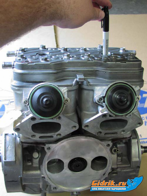

1. Выставляешь ВМТ
1.jpg [ 386.82 КБ | 19649 просмотров ]

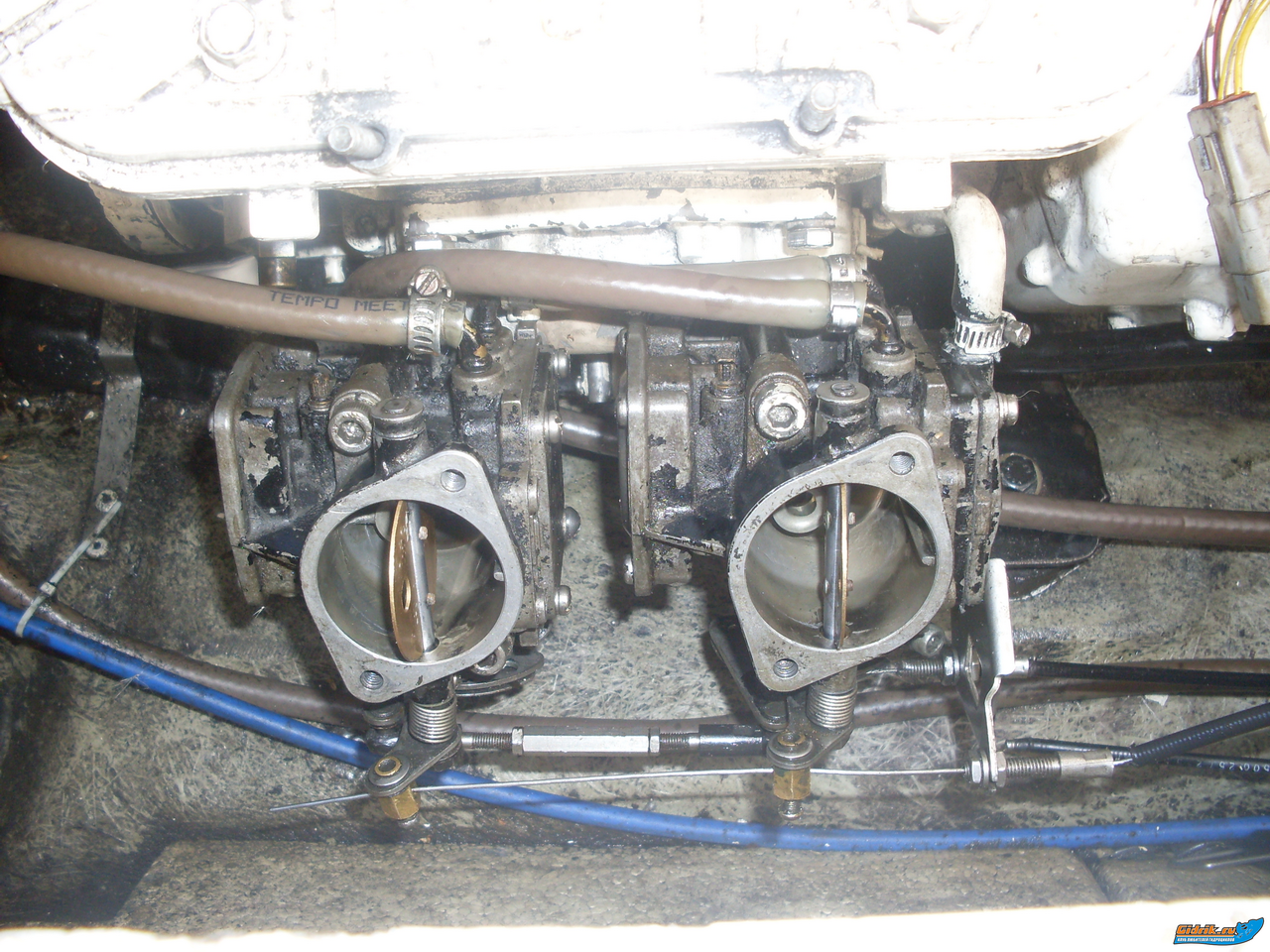

Выставил так как показано на рисунке, теперь пытаюсь заводить бензин не идёт(, если в цилиндр или карб плеснуть то заводится на пару секунд в чём дело не могу понять(?
До того как я снимал двигатель бензин шел нормально...
СообщениеДобавлено: 19 июл 2012, 13:09
1)ваккумный шланг (с бензонасоса на карб)
2)перепутаны шлпнги подача \ обратка.
3)закрыт кран
4)на дне бака вода.
5)бензофильтр неустановлен (забыли)
СообщениеДобавлено: 19 июл 2012, 15:43
Зарегистрирован: 15 июл 2012, 22:39
Сообщения: 28
бензофильтр стоит на одном шланге, шлангов 2 я так понимаю что к каждому карбу по 1 шлангу...
полный бак бензина
кран открыт
СообщениеДобавлено: 19 июл 2012, 15:47
Сообщения: 28
вот фото карбов
