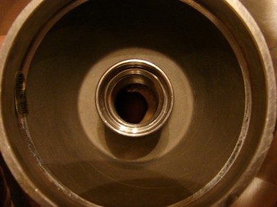

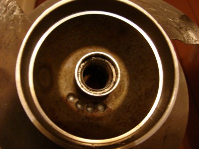

А винты вообще после покупки, балансировать нужно, или купил, поставил? На моём старом солас 13/19 есть следы сверления, может это балансировка? А на новом солас 15/20 нету ничего такого.
