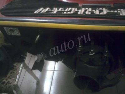

СообщениеДобавлено: 25 мар 2013, 22:56
Сообщения: 430
Откуда: Смоленск
На всех заряжённых ХР (и не только) выводят выхлоп так, фотка ниже( хоть качество и плохое но видно,что выхлоп в корме, выше слива) и трим усиленный!

 Заголовок сообщения: Re: Раздельная система выхлопа
СообщениеДобавлено: 25 мар 2013, 23:18
ну на счет всех = это конечно сильно сказанно...
для рекордного (не спортивного\гоночного а именно рекордного) может и имеет смысл... рекордсмены гоняються за каждой долей %... (все имхо)
