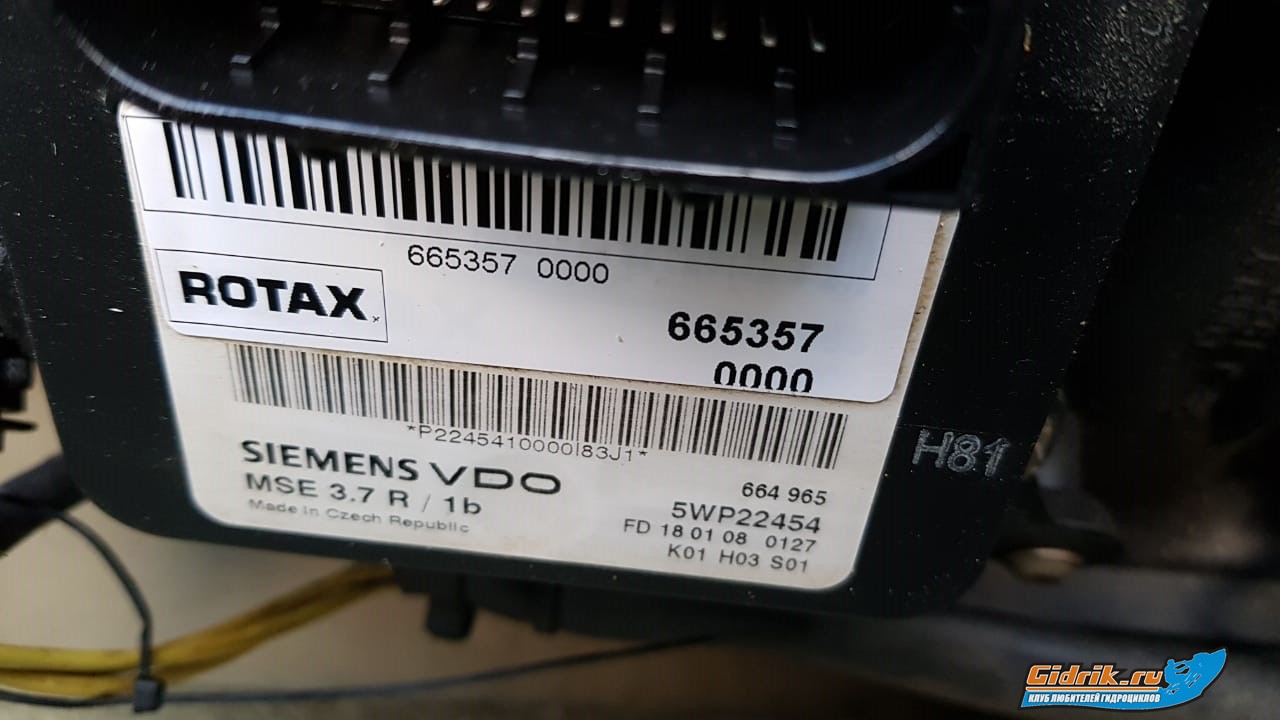

Добрый день! Подскажите как быть - гидроцикл не реагирует на оба ключа, ранее хотели завезти с помощью прикуривания, так как плохо крутил стартер. Кажется встал в безопасный режим. Такое бывает? Как быть, куда лезть?

Приветствую Всех!
Как и было сказано? мозги полетели.....- siemens vdo 5wp22454.
Есть кто восстанавливает мозги или нужно искать б.у., или новый?

вопрос как прикуривать, я и машины и всю технику прикуриваю так: накинуть провода при НЕ работающем двигателе прикуривающего, потом завожу мотор, жду минут 5-20, зависит от того на сколько слабый и/или севший акб, потом глушу мотор, и приступаю к заводке техники. это единственный верный алгоритм, и при такой схеме ничего не сгорает и не страдает. такая схему убирает все скачки напряжения.
СообщениеДобавлено: 11 июл 2020, 09:37
Есть. только я боюсь вы в следующий раз свечку на пробой будете проверять... :oops:
