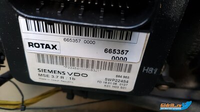

Приветствую Всех!
Как и было сказано? мозги полетели.....- siemens vdo 5wp22454.
Есть кто восстанавливает мозги или нужно искать б.у., или новый?

Есть. только я боюсь вы в следующий раз свечку на пробой будете проверять... :oops:
