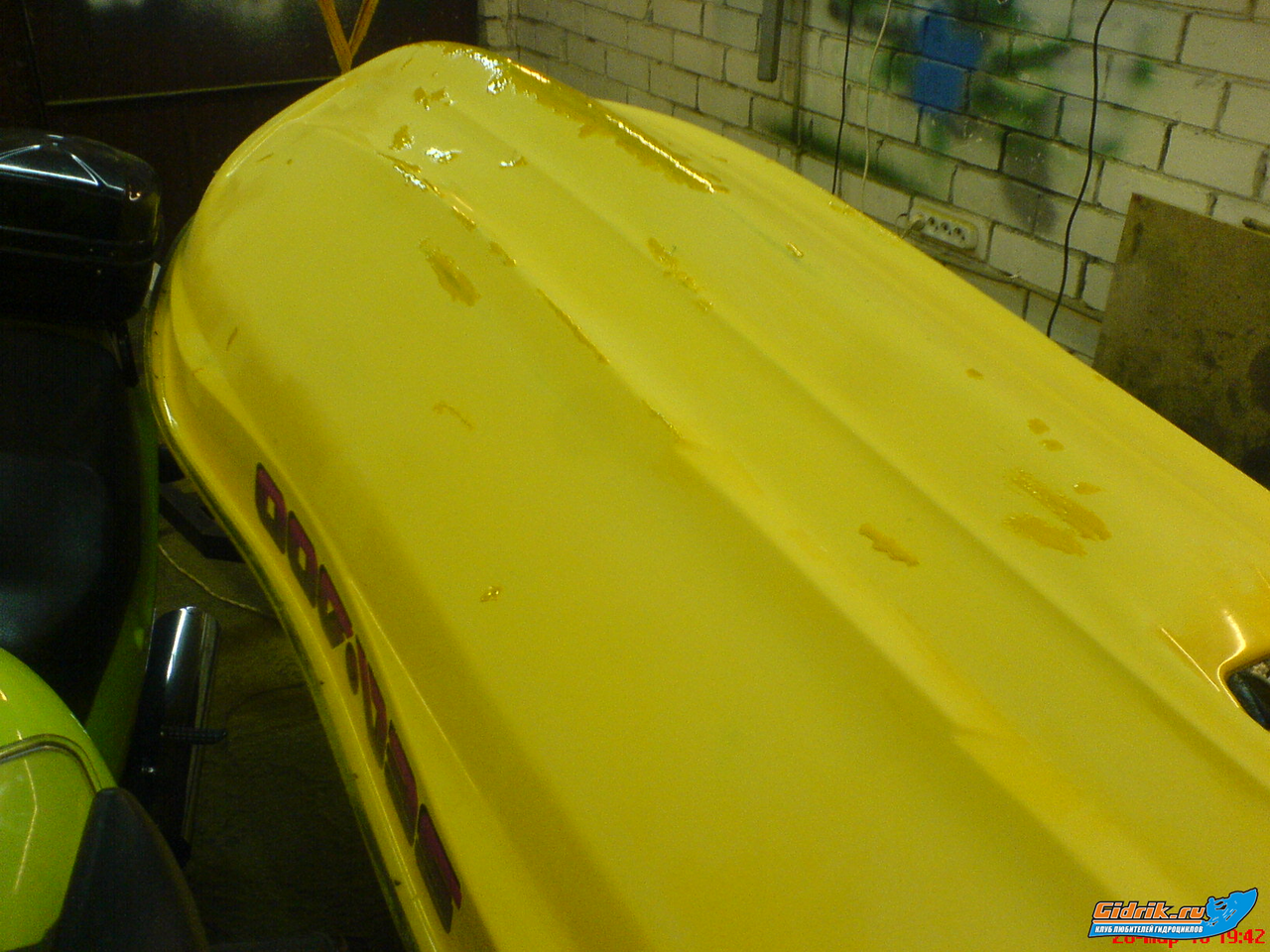

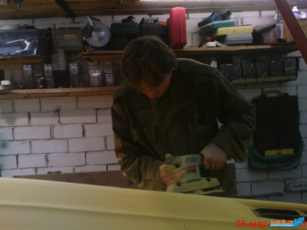

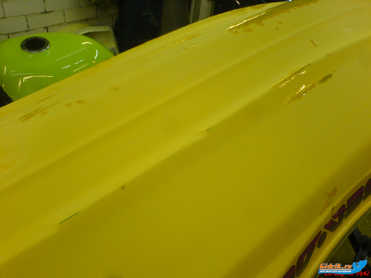

СообщениеДобавлено: 28 мар 2010, 18:26

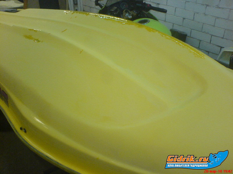

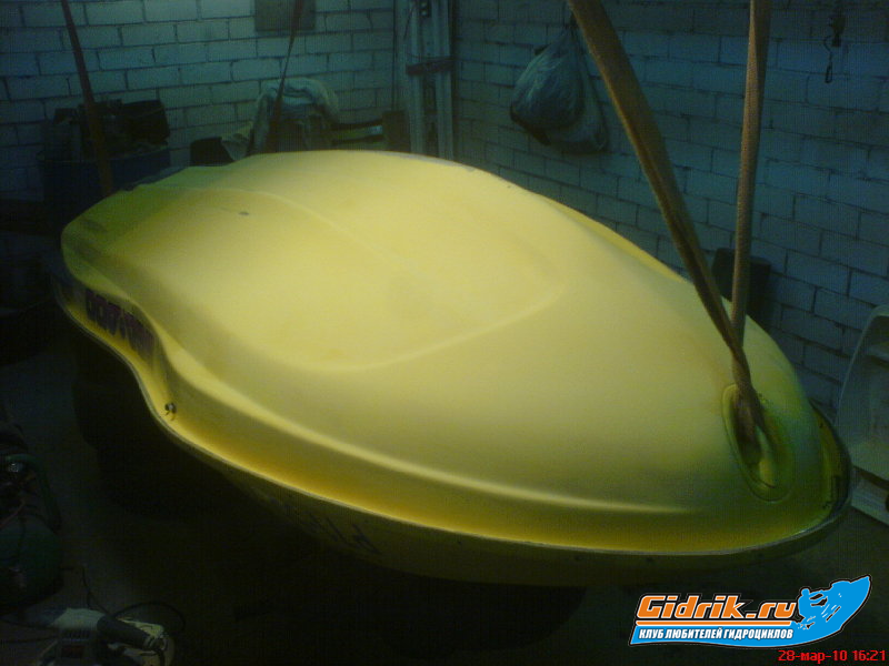

Приехал я значитца в гараж и незнал с чего начать....
Вспомнил про подаров на прошлую днюху от жены :) этож виброшлифмашинка :)
Откапал ее, нашел для нее шкурку.... И как взялся....
Вощем 70-75% царапин и сколов ушли в ноль.... Те сколы и садины что до смолы, обратобал, так чтоб на носить смолу.
Продул компессором прогрел, обезжирил и смола с колером в перед....
Делал кучю фоток как до и после, и увы в телефон вгараже не смог толком сфоткать.... так что осталась одна нормальная фотка....
Замазал смолой почти все сколы. теперь жду, высыхания... и снова вибромашинкой, останетца в некоторых местах повторно подмазать и зашкурить, обезжирить и красить.....
Вот промежуточная фотка....
DSC01066.JPG [ 1.5 МБ | 8155 просмотров ]

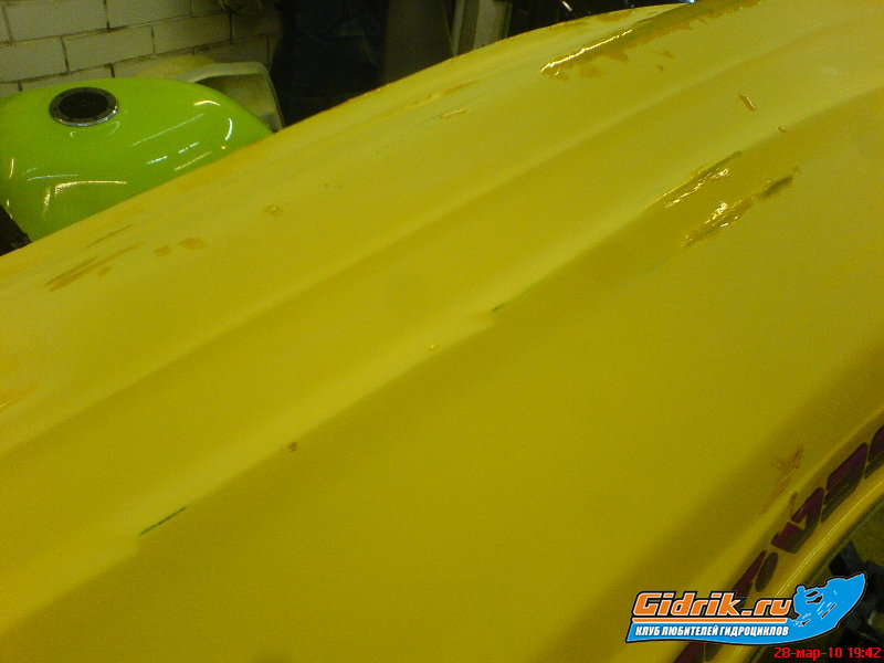

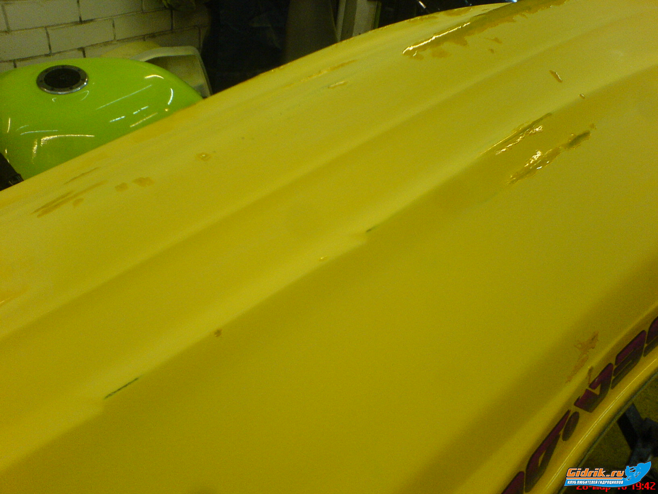

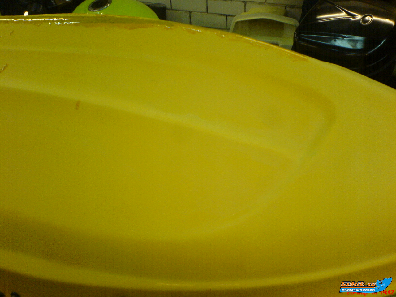

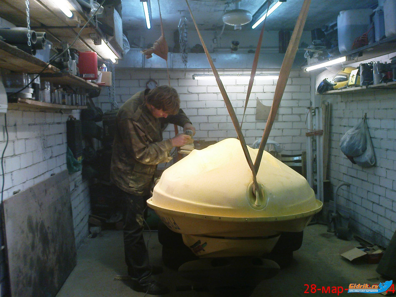

СообщениеДобавлено: 28 мар 2010, 18:37
Во еще фотки нашлись. с телефена жены.
DSC00398.jpg [ 1.53 МБ | 8155 просмотров ]
DSC00400.jpg [ 1.66 МБ | 8149 просмотров ]

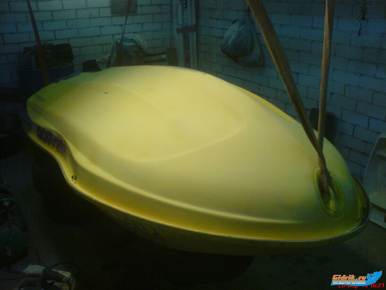

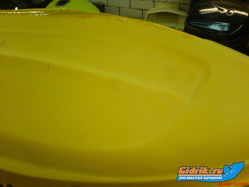

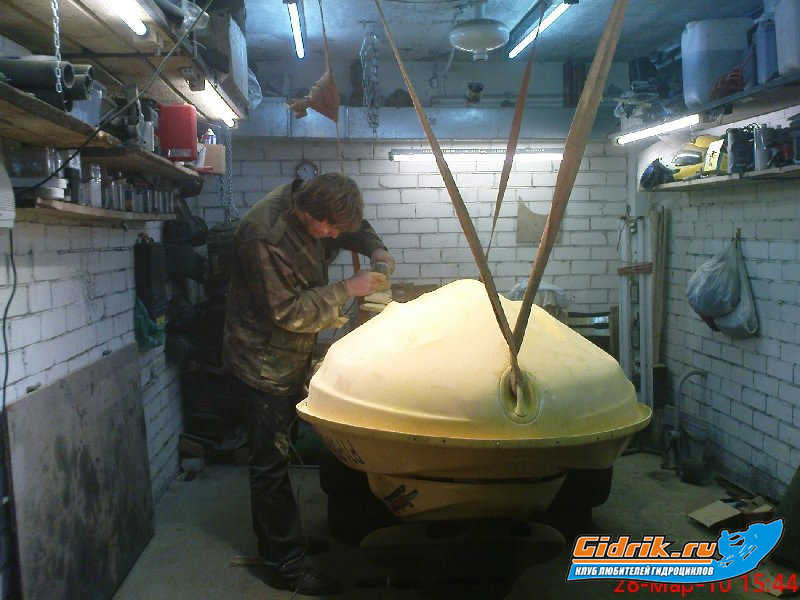

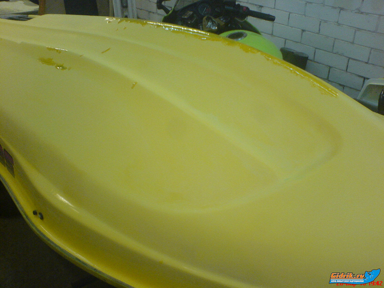

СообщениеДобавлено: 28 мар 2010, 20:41
Вот еще фото.
DSC01070.JPG [ 1.64 МБ | 8156 просмотров ]
DSC01069.JPG [ 1.5 МБ | 8151 просмотр ]
DSC01068.JPG [ 1.45 МБ | 8156 просмотров ]
DSC01067.JPG [ 1.66 МБ | 8159 просмотров ]
