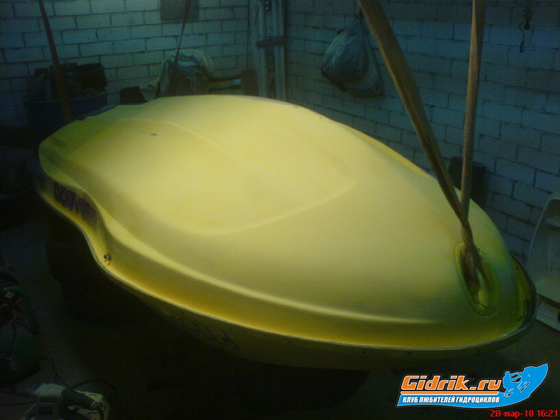

СообщениеДобавлено: 28 мар 2010, 18:26
Приехал я значитца в гараж и незнал с чего начать....
Вспомнил про подаров на прошлую днюху от жены :) этож виброшлифмашинка :)
Откапал ее, нашел для нее шкурку.... И как взялся....
Вощем 70-75% царапин и сколов ушли в ноль.... Те сколы и садины что до смолы, обратобал, так чтоб на носить смолу.
Продул компессором прогрел, обезжирил и смола с колером в перед....
Делал кучю фоток как до и после, и увы в телефон вгараже не смог толком сфоткать.... так что осталась одна нормальная фотка....
Замазал смолой почти все сколы. теперь жду, высыхания... и снова вибромашинкой, останетца в некоторых местах повторно подмазать и зашкурить, обезжирить и красить.....
Вот промежуточная фотка....
DSC01066.JPG [ 1.5 МБ | 8168 просмотров ]
