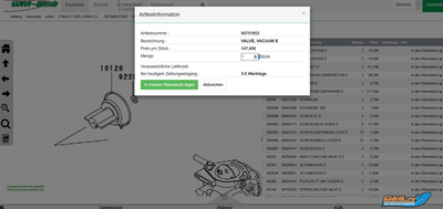

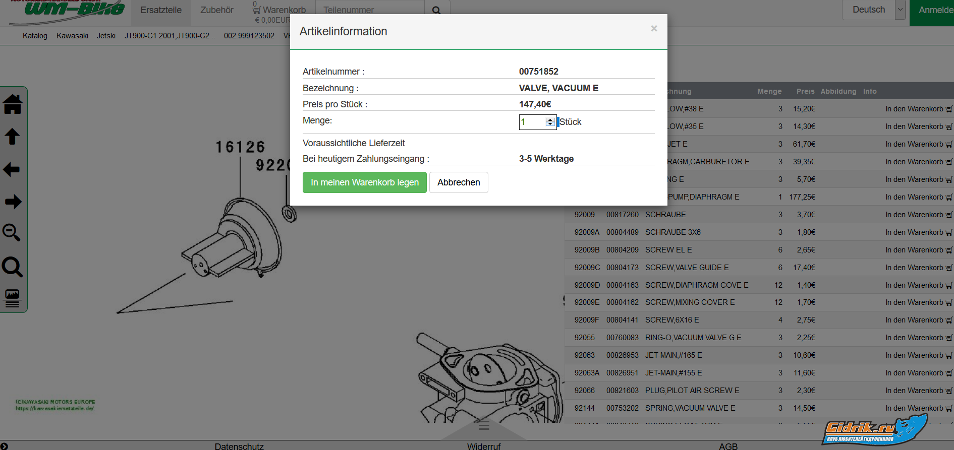

1. Купить оригинал мембраны и прокладки и угареть на почти 1000 евро и всё гут
2. Купить с Али(еще кое что из Испании заказать ) мембраны и прокладки и угареть на 100 евро и всё гут (сезона два, как минимум)
3. Купить бу карб. хз с какой историей и угареть на 100 евро и хз какие приключения ждут меня далее :
То есть ты бы пошёл по первому варианту, на моем месте? или?
Я думаю он имел ввиду следующее: на брп примерно тех же лет мембрана (сама резинка, т.е. конструкция полегче) стоит на том же мегазипе 3 рубля (к слову сказать на яму gp цена там такой диафрагмы 1-1.5₽). А мне чаще попадаются брп с двумя целиндрами и соответственно нужно их всего две. Но с другой стороны список запчастей карбюратора на брп побольше, и есть не дешовые с виду мелочи, и кстати нет цены, а вернее написано что снят с производства карбюратор в сборе, что тоже не есть хорошо. По этому сравнить по цене агрегаты целиком невозможно. Но в целом конечно как и любая тема здесь пришла к тому что лучше Кава, яма или бирпиха)
Ну на мегазипе нет) в принципе чтд, так что никого не хочу обидеть, но гидри в принципе не дёшевая тема..(
Игорь не в коем случае не хотел тебя чем то зацепить. 8-)

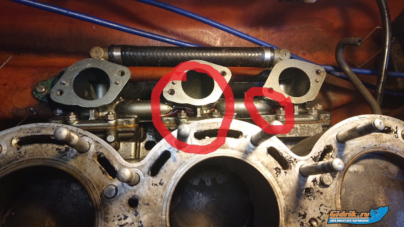

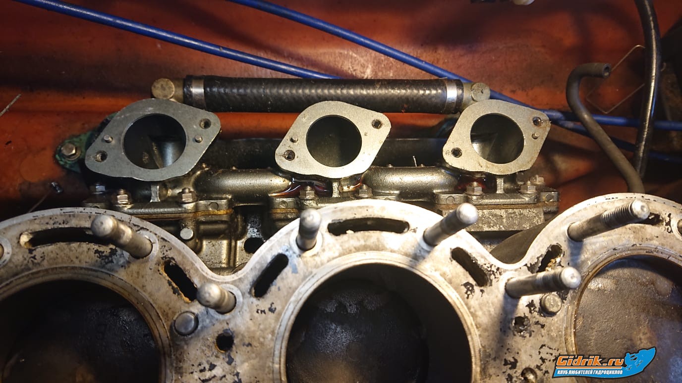

Юрец Панда писал(а):
Eduardo писал(а):
вот и ответ,+течь.и версия Паши то же встречается.особенно про тепловой зазор.проверять всё надо. :)
Топлевный насос не в порядке ? Тут на форуме читал , что фильтр на топливо желателно убрать, стоит ли?
Ну я бы всё же сказал, что проблема была именно в течи масла, т.к. у тебя маслонасос вработает и масла в баке с бензином нет, и по этому то что долго крутишь по моему не такая уж причина, масло то в Картер попадает, хоть и не распыляется. Но до старта при прокачке бензина думаю такие задиры вряд ли возможно сделать.
Косяков много обнаружилось, и толи ещё будет) Думаю основное , это рассохшийся масленые прозрачные шлангочки (особенно под среднем цилиндром, так как под ним было много свежего масла) или трубки хз как назвать. Они не плотно сидели, хотя там и зажимы маленькие были. Там больше неоткуда было маслу капать. И до кучи дыра в мембране бензонасоса, быстрее всего это и была причина задиров.
Да и ещё, выхлоп из первого цилиндра был черного цвета, возможно из за того что не держала мембрана измученная солью
