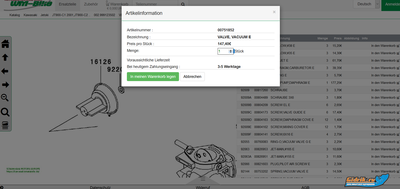

1. Купить оригинал мембраны и прокладки и угареть на почти 1000 евро и всё гут
2. Купить с Али(еще кое что из Испании заказать ) мембраны и прокладки и угареть на 100 евро и всё гут (сезона два, как минимум)
3. Купить бу карб. хз с какой историей и угареть на 100 евро и хз какие приключения ждут меня далее :
То есть ты бы пошёл по первому варианту, на моем месте? или?
Я думаю он имел ввиду следующее: на брп примерно тех же лет мембрана (сама резинка, т.е. конструкция полегче) стоит на том же мегазипе 3 рубля (к слову сказать на яму gp цена там такой диафрагмы 1-1.5₽). А мне чаще попадаются брп с двумя целиндрами и соответственно нужно их всего две. Но с другой стороны список запчастей карбюратора на брп побольше, и есть не дешовые с виду мелочи, и кстати нет цены, а вернее написано что снят с производства карбюратор в сборе, что тоже не есть хорошо. По этому сравнить по цене агрегаты целиком невозможно. Но в целом конечно как и любая тема здесь пришла к тому что лучше Кава, яма или бирпиха)
Ну на мегазипе нет) в принципе чтд, так что никого не хочу обидеть, но гидри в принципе не дёшевая тема..(
Игорь не в коем случае не хотел тебя чем то зацепить. 8-)

Юрец Панда писал(а):
ььььььььььь.png [ 266.09 КБ | 6450 просмотров ]

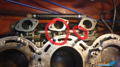

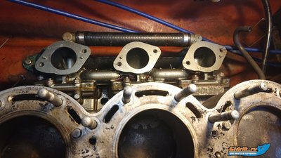

Eduardo писал(а):
вот и ответ,+течь.и версия Паши то же встречается.особенно про тепловой зазор.проверять всё надо. :)
Топлевный насос не в порядке ? Тут на форуме читал , что фильтр на топливо желателно убрать, стоит ли?
Ну я бы всё же сказал, что проблема была именно в течи масла, т.к. у тебя маслонасос вработает и масла в баке с бензином нет, и по этому то что долго крутишь по моему не такая уж причина, масло то в Картер попадает, хоть и не распыляется. Но до старта при прокачке бензина думаю такие задиры вряд ли возможно сделать.
Косяков много обнаружилось, и толи ещё будет) Думаю основное , это рассохшийся масленые прозрачные шлангочки (особенно под среднем цилиндром, так как под ним было много свежего масла) или трубки хз как назвать. Они не плотно сидели, хотя там и зажимы маленькие были. Там больше неоткуда было маслу капать. И до кучи дыра в мембране бензонасоса, быстрее всего это и была причина задиров.
Да и ещё, выхлоп из первого цилиндра был черного цвета, возможно из за того что не держала мембрана измученная солью
Комментарий к файлу: Если присмотреться то видно масло
Косяков много обнаружилось, и толи ещё будет) Думаю основное , это рассохшийся масленые прозрачные шлангочки или трубки хз как назвать. Они не плотно сидели, хотя там и зажимы маленькие были. Там больше неоткуда было маслу капать.
Что то мне подсказывает, что должны быть не прозрачные. Не в том дело, что плохо, что прозрачные, просто прозрачные врядли маслостойкие, хотя конечно всё бывает.
Прозрачные, как от капельницы. Может до меня поменяли. Хотя хозяева были далеко не бедные до меня этого мотоцикла, но технику походу любили по рассказам))) может и залипили шланги из больницы для капельниц) всё может быть)
