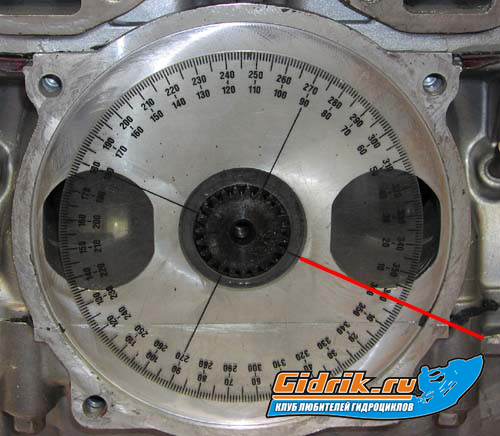

Всем привет!
Подскажите пожалуйста как выставляется золотниковый клапан?...

СообщениеДобавлено: 18 июл 2012, 19:02
AlexV998 писал(а):
Подскажите пожалуйста как выставляется эта штука?...
ну так картинки то из сервисманула, там дальше смотри и читай...
в 2х словах так, поршень (наскока помню) РТО (со стороны вала) выставляется в ВМТ (верх.мертвая точка) и по круглому транспортиру выставляется определенный угол относительно окошка...
транспортир можно распечатать из того-же сервисманула, тока смотри , проверь там на 10 градусов ошибка получается...
поищи по форуму "золотниковый клапан"...

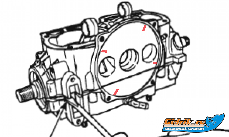

О=) знакомая тема=)Недавно делали карб, тоже столкнулись.
Вообщем делаешь так.Ставишь цилиндр (со сторону руля) в верхнюю мертвую точку.и закрываешь на искось отверстие второго цилиндра.Там есть 4 метки(На движке)
Вот по ним ровно и ставь.С первого раза, без всяких транспортиров поставили ровно=)
Удачи.

У меня на gtx(старенький конечно 1992)
вот самая первая картинка.
Там есть 4 метки(заводские, не заводские точно не знаю )

Вот так примерно.Вроде бы лазером, аккуратные метки.

СообщениеДобавлено: 19 июл 2012, 03:10
Сообщения: 292
Имя: Денис
Техника: HX, GP1300R, RXPX260
Откуда: Япония
У меня на двух движках не было никаких меток.
Как говориться все что сказано было выше только с картинками :)

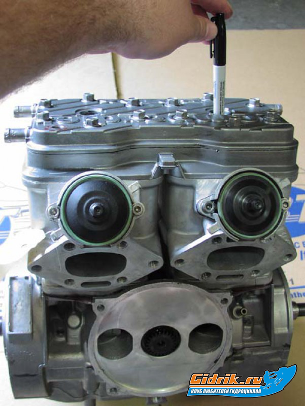

1. Выставляешь ВМТ
1.jpg [ 386.82 КБ | 19386 просмотров ]
СообщениеДобавлено: 19 июл 2012, 03:12
Сообщения: 292
Имя: Денис
Откуда: Япония
2. Прикладываешь транспортир и по касательной ставишь метку.
2.jpg [ 302.88 КБ | 19384 просмотра ]
СообщениеДобавлено: 19 июл 2012, 03:15
Сообщения: 292
Имя: Денис
Откуда: Япония
3. От этой метки отсчитываешь против часовой стрелки нужный угол, который указан в мануале. Он по идеи должен быть в этом промежутке.
Для spx 95 года - 147 градусов Ставишь метку.
3.jpg [ 280.24 КБ | 19386 просмотров ]
СообщениеДобавлено: 19 июл 2012, 03:22
Сообщения: 292
Имя: Денис
Откуда: Япония
По этой метке (верхней) выставляешь клапан. Получиться как то так.
По нижней кромке клапана ставишь метку снизу и проверяешь угол закрытия 65 градусов вроде, не уверен, по мануалу проверь.
4.jpg [ 286.28 КБ | 19386 просмотров ]
СообщениеДобавлено: 19 июл 2012, 07:25
нее, это уже самодельные...
