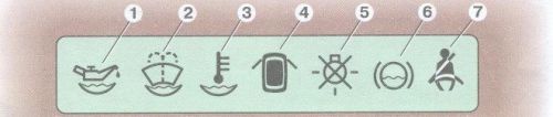

Бензин есть, проверил.
Катушки эти три рабочие. (проверили).
Уровень в виде ПОПЛАВКА ? это бензин ? (бензин залили)

другой жижи в нем просто нет!
ливани чистого бенза со шприца в карбы( а перед этим выкрути свечи и прокали их, просто так для профилактики), и попробуй завести, если искра есть и он схватывает то проблемы в системе топливной подачи.

7c421c6d70412763160fb342f0c2e13a_500_0_0.jpg [ 10.72 КБ | 11491 просмотр ]

Как узнать КАКИЕ Изображения на приборной панели, что означают.
Пытался узнать в МАНУАЛЕ не отыскал вообще приборную Панель.
