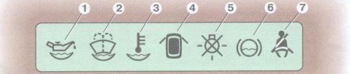

Gregory писал(а):
Бензин есть, проверил.
Катушки эти три рабочие. (проверили).
Уровень в виде ПОПЛАВКА ? это бензин ? (бензин залили)
7c421c6d70412763160fb342f0c2e13a_500_0_0.jpg [ 10.72 КБ | 11642 просмотра ]

Как узнать КАКИЕ Изображения на приборной панели, что означают.
Пытался узнать в МАНУАЛЕ не отыскал вообще приборную Панель.
